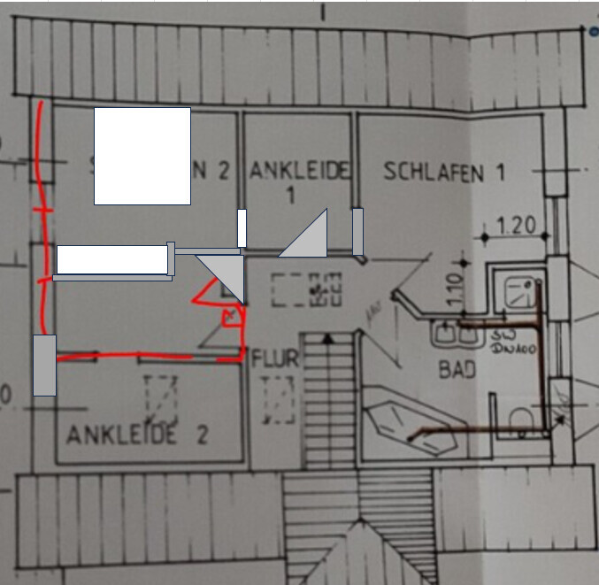

Ich hab zwischen Ankleide und Schlafen nur eine Tür in die tragende Wand gedacht.
Die Wand machst du dann nicht gerade, sondern mit einer Ecke.
Ah, spannend, an "nur" eine Tür statt die ganze Wand abzutragen hatte ich noch nicht gedacht. Und auch nicht, dass es dann das Schlafzimmer werden könnte. Das einzig doofe ist, dass man dann durch die Ankleide läuft und die auch deutlich weniger Stauraum hat durch 2 Türen.... Zudem ist da aktuell kein Fenster drin, wir erwägen aber ein Velux Fenster einzubauen.
Die Ecke...ich weiß nicht, ob das nicht komisch aussehen könnte Bin ein Fan von rechteckigen Räumen.
Aber danke, ich lasse mir das nochmal durch den Kopf gehen

Die Ecke kannst du ja maßlich so planen, dass du da genau Schränke, Sideboards o.ä. reinbekommst.
hanghaus2023
wenn ich das richtig verstanden habe, dann ist Rot der Bestand von Schornstein und Tür. Dachte ich mir schon, man baut keinen Schornstein in den First.
Dann ist ein Fenster in der Ankleide (2. Kinderzimmer) Plicht. Das kleine DF ist ungenügend. So dann mMn die minimal Lösung.

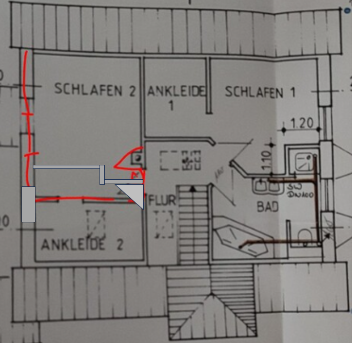

Alternativ:
2D-Grundriss eines Hauses mit Schlafzimmern, Flur und Bad, rote Anmerkungen
Schlafen und Ankleide sind dann die Kinderzimmer.
Gibt es keinen Plan der zumindest die Masse der umgeplanten Tür und Schornstein enthält? Bitte beim Foto herstellen gerade fotografieren, das die Wände paralell verlaufen.
Ist das ein Pfettendachstuhl?

Die 1. Option finde ich gut! Die 2. Option hatte ich auch kurz überlegt, aber ich will nicht erst durch die Ankleide laufen müssen. Ich rege mich schon jedes Mal auf, wenn ich die Schranktür meines Mannes aufmache, ich will gar nicht wissen, wie unsere Ankleide dann aussehen würde
Mittlerweile bin ich auch dabei zu sagen, dass wir einfach das Schlafzimmer unten in das kleinste Zimmer machen und gerade so groß planen, dass noch ein 2,50m Pax Schrank reinpasst.
Genau, das kleine Dachfenster soll durch 2 große VELUX Fenster ersetzt werden. Stell ich mir eig ganz romantisch vor, drunter zu schlafen Fürs Kind finde ich es iwie doof..
Es ist wohl ein Pfettendachstuhl sagte der Zimmermann, der kurz vor Ort war und bestätigte, dass man die Ankleidewand entfernen kann.
Ich hab nur folgende Maße: 3,75m von der nördlichen Wand bis zum Schornstein, dann 0,42m Schornstein, weitere 0,85 bis zur Ankleidewand. Und entgegen den Maßen auf dem Grundriss ist die Breite der Ankleide 2,60 statt 2,10.
hanghaus2023
So kommt man nicht weiter. Eine Skizze mit den genauen Abmessungen der einzelnen Räume kann helfen. Wie schaut es denn unten drunter aus?
