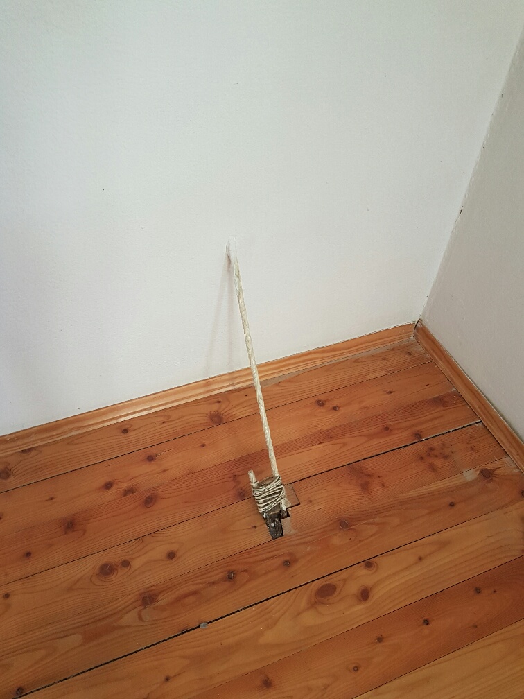

Hallo zusammen!
ich hab mich bis jetzt leider noch nicht viel mit dem Bauen und renovieren beschäftigt und bin daher leider etwas ahnungslos.
Ich interessiere mich zur Zeit fur ein etwas über 30 Jahre altes Haus und würde dann auch gerne einiges selbst dran machen.

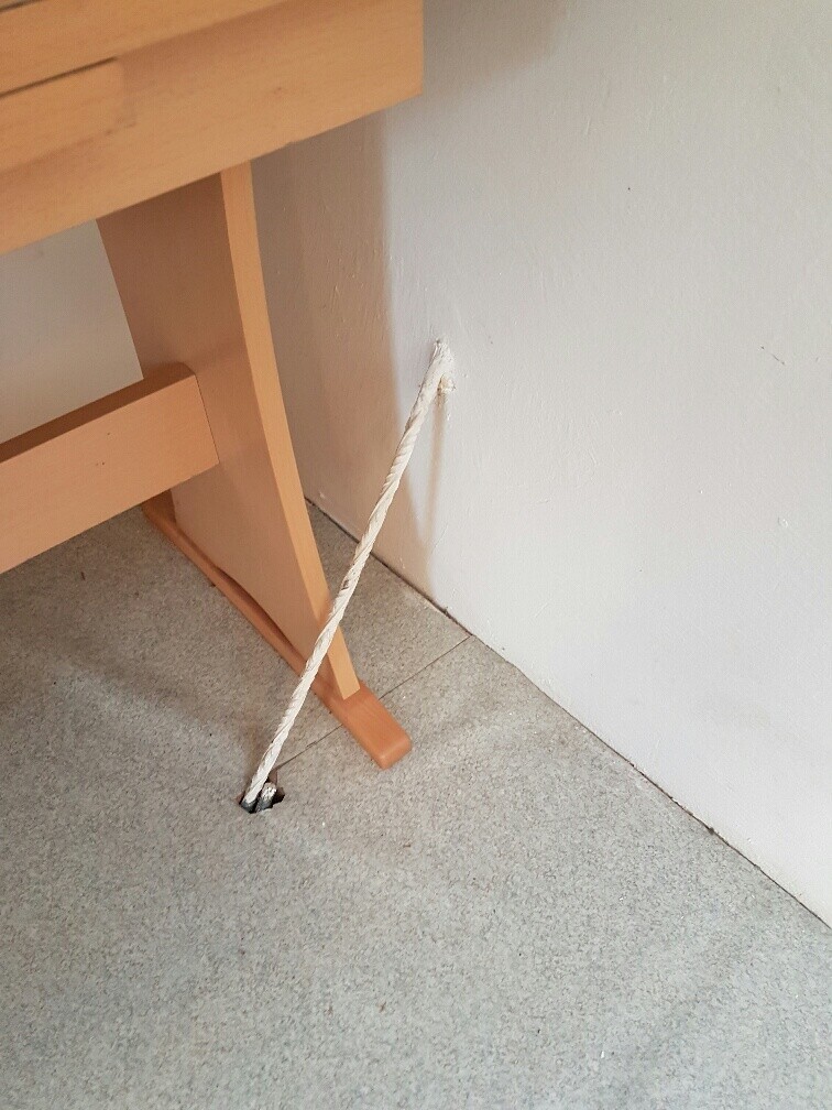

Bei der ersten Besichtigung sind mir eigenartige Verstrebungen im Dachgeschoss aufgefallen (ca. 50cm lang, siehe Fotos) und weiß nicht was ich davon halten soll. Es sieht so aus als wären sie im Boden und Außenwand verankert. Im oberen Geschoss gibt es 4 Stück davon.
Hat von euch vielleicht schon mal etwas ähnliches gesehen?
Vielen Dank schon mal für eure Hilfe!

Ich kenne mich damit auch nicht aus. Kommt mir aber so vor als ob diese Moniereisen die Wand festhalten sollen.
Das müsste wohl erst mal geklärt werden. Zumal die Fläche dann ja auch nicht genutzt werden kann.

Hallo!
Ohne Gewähr:
Sowas habe ich auch noch nie gesehen, aber das sieht so aus, als ob damit Zugkräfte vom Dach übertragen werden müssen. Wenn Du die kappst, schiebt das Dach die Wand weg.
Man kann diese Kräfte auch anders abfangen, zB durch eine zusätzliche/stärkere Pfette/Stahlträger oder vermutlich auch durch Stahlwinkel mit ausreichender Zugbelastung, aber dazu musst Du eine neue Statikberechnung und entspr. Bauantrag haben etc. pp.

Uupps,
das sieht doch so aus, als wenn nachträglich beim Haus ein Mangel auftrat, zB wie @Dirk Grafe beschreibt und dieser nur durch solch eine Vorrichtung behoben werden konnte.
Ich persönlich würde die Finger davon lassen. Vielleicht könnte man mit diesen Eisenteilen leben - durch geschicktes Möblieren würden diese nicht auffallen, aber der Mangel selbst (auch korrigiert) wäre mir suspekt.
