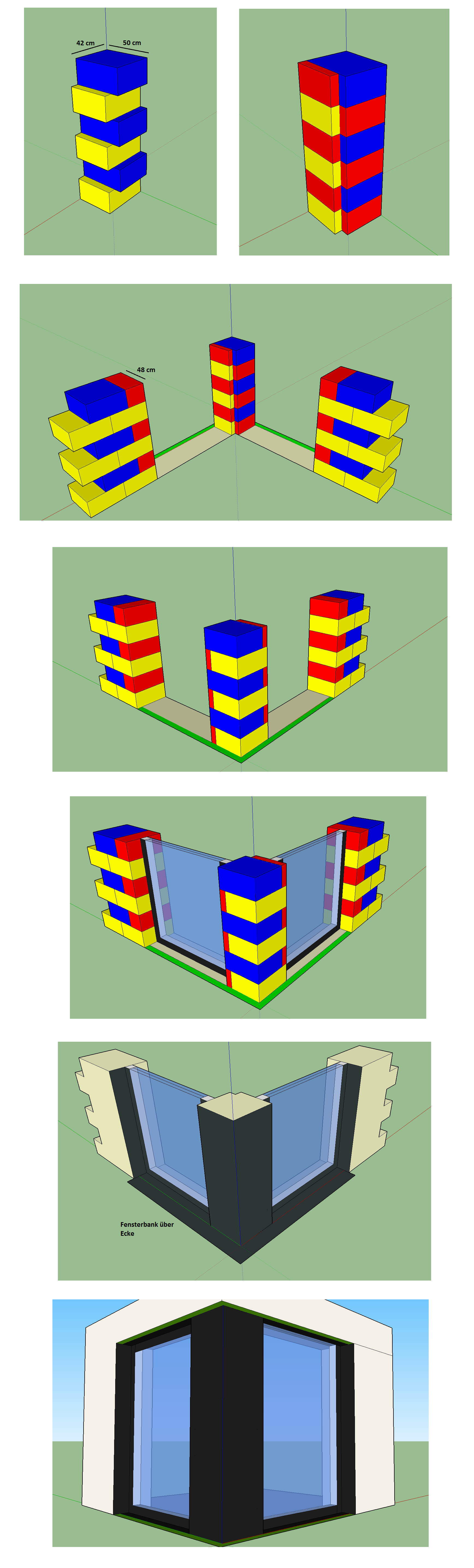

Hallo liebe Gemeinde,
wir möchten gerne Eckfenster, aber keine Wärmeverluste oder Mehrkosten dadurch verursachen. Die Ecke soll auch ein wenig abgesetzt werden, um ein optisch ansprechendes Gesamtbild zu erhalten.

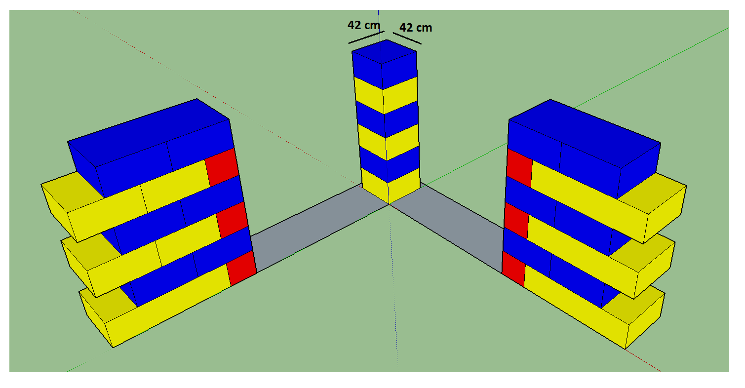

Gebaut wird das Haus mit 48er Ytongg Steinen. Meine Idee ist es, die Ecke mit einem 42er Stein zu erstellen und 2 normale Energiesparfenster über eck zu verbauen. Entweder man belässt die länge des 42 Stein bei 500 und setzte Sie versetzt oder man schneidet sich die auf 420 quadratisch. Dann hätte man im Nachhinein 2 Ecken weniger.
Der Architekt meint, wir sollten eine Stahlstütze für die Ecke benutzen, dann kommen die Fenster aber noch näher zusammen und man bekommt Probleme beim öffnen, oder? Außerdem hat man dann auch weniger Lichteinfall wenn die Fenster enger beieinander sind, meiner Meinung nach.
Entstehen sonst irgendwelche Nachteile oder Probleme, die man kennen sollte? Wie sieht es mit dem Fenstersturz aus? Muss man da irgendetwas beachten?
