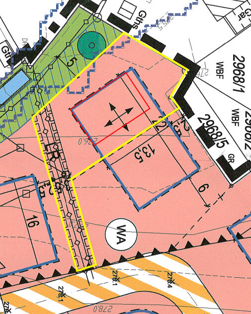

Höhenlinien war das richtige Stichwort
Habe mal einen Ausschnitt aus dem Lageplan angehängt, demnach dürften wir auf unserem Grundstück etwa 2m tiefer sein als die Straße
Aber wir sollten den Höhenunterschied durch die Zufahrt recht gut ausgleichen können
DG
Die 70cm beziehen sich womöglich auf das oberste und unterste Straßenniveau!?
Spielt letztlich auch keine Rolle. Wenn die Baustraße incl. Randsteinen liegt, kann man sich daran orientieren. Dein Grundstück liegt dann tatsächlich bis zu 2,5m (planoben) tiefer, allerdings schließt Du auch nicht direkt an das Straßenniveau an, sondern an den kleinen Stichweg.
Viel wichtiger ist hier die Frage, wie hoch der Stichweg liegt und was Dein Nachbar planunten vorhat? Hebt er sein Grundstück an, fängt er zu Deiner Seite ab und wie und wohin entwässert er sein Oberflächenwasser?

Ich weiß nicht auf was die 70cm bezogen haben. Aber wie du schon sagst spielt die Aussage keine Rolle mehr.
Da der Stichweg unser Privatweg ist können wir damit eigentlich machen was wir wollen. Daher der Gedanke über die 15m den Höhenunterschied auszugleichen. Laut Bauamt ist der höherliegende für eine entsprechende Absicherung zuständig. Die Entwässerung ist über eine Zisterne vorgeschrieben mit einem kontrollierten Ablauf in das Grundwasser.
Da der Bauleitplaner wohl auch schon eine Anfrage des Architekten unserer Nachbarn diesbezüglich hatte werde ich da wohl mal Kontakt aufnehmen.
