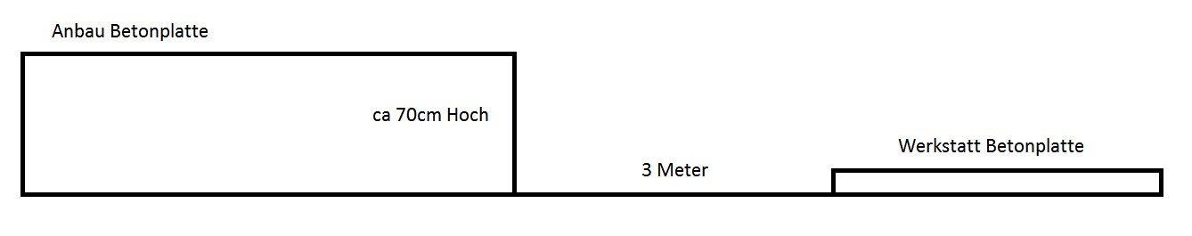

Problem ist das wir mit 3 Metern Abstand zum Haus eine Werkstatt bekommen 4x5m indem wir auch eine Fussbodenheizung haben möchten.
Unser Haus/Anbau liegt ca 70cm höher als die Grundstückshöhe.
Die Werkstatt hat die Höhe unseres Grundstücks.

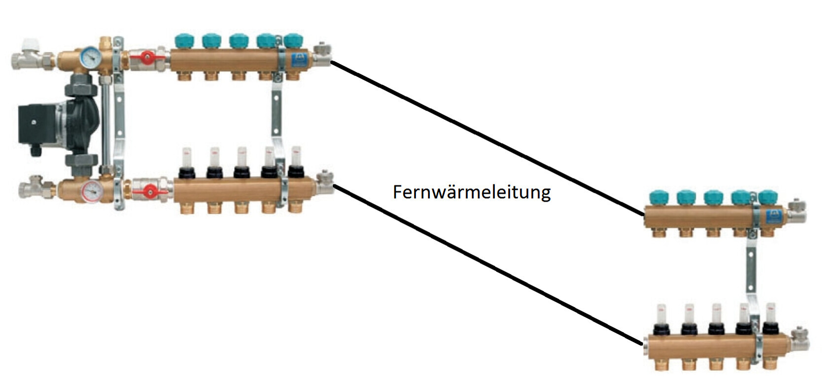

Dann müsste ich zwecks Leitungslänge und schon vorhandener Fernwärmeleitung 2x20 dort noch einen extra Verteiler haben mit Mischer oder sehe ich das Falsch?

theoretisch kannst du vom verteilerbalken den Vorlauf und Rücklauf mit 2 entsprechenden Rohren in die werkstatt legen und dort nochmals einen 2 fach Verteiler einbauen. die pumpenbaugruppe sollte das problemlos schaffen. der Höhenunterschied ist unkritisch insbesondere die pumpengruppe höher liegt.
ich habe bei mir im Haus auch 3 verteilerbalken die von einer pumpengruppe gespeist werden. die einzelnen Verteiler werden mit 28mm edelstahlrohr angefahren. ich habe allerdings 28 Heizkreise auf 3 Verteilerbalken verteilt. je nach verlegeabstand (bei mir 10cm) kommt man bei euch (als Beispiel auch bei 10cm) auf 6 Heizkreise . 1 Heizkreis je 10qm.

Hier mal eine mit Paint gemaltes Bild (Seitenansicht)
Links der Anbau Rechts die Werkstatt..
Der Anbau ist 7,5x5(zwei Räume) und die Werkstatt 4x5 (Ein Raum)
Ich habe auch schon eine Fernwärmeleitung mit 2 Rohren falls man die so nennt
Könnte man nun vom Heizkreisverteiler den man in den Anbau setzt inkl Pumpe mit Vor und Rücklauf rechts raus und in einen Verteiler in der Werkstatt einspeisen?
