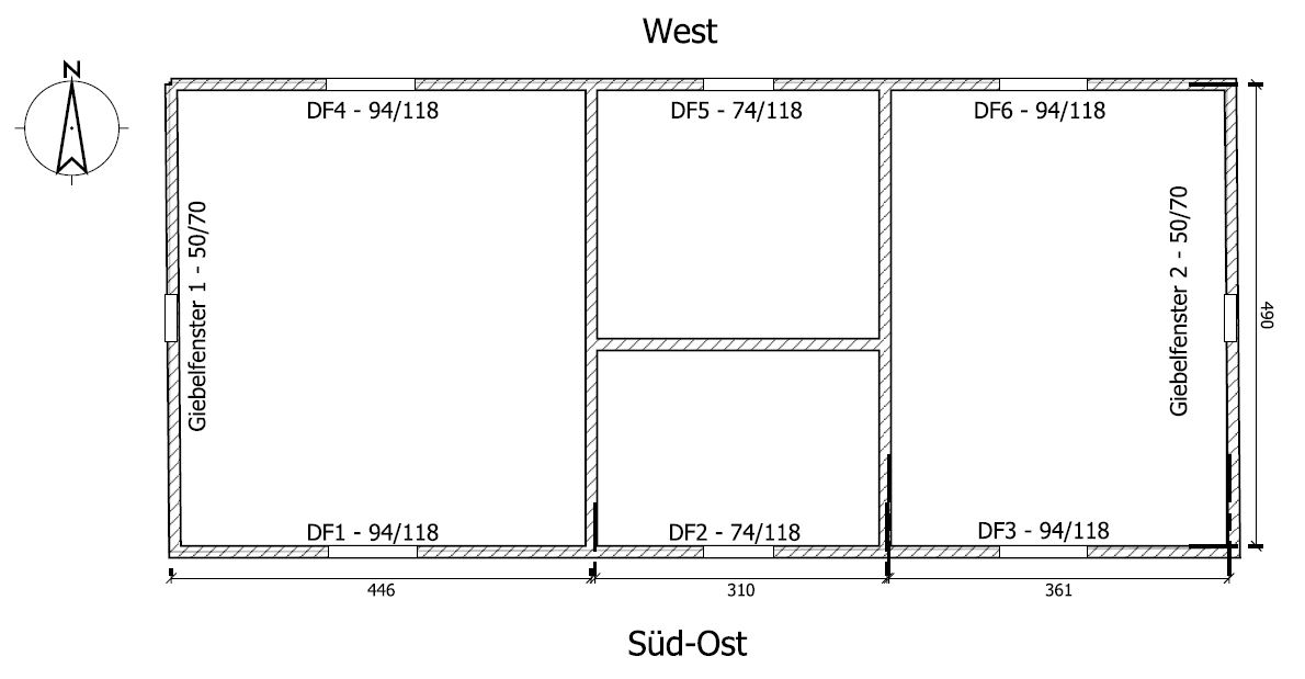

im Rahmen eins Dachbodenausbaus stellt sich aktuell die Frage wie Dachflächenfenster am sinnvollsten eingesetzt werden könnten (Größe + Anordnung).
Im Anhang habe ich mal die aktuellen Überlegungen zu Papier gebracht (den Plan habe ich schnell zusammen geschustert, die Maße sind nicht exakt korrekt, sollte aber für die grundlegende Fragestellung nicht entscheidend sein). Auch die Wohnflächen sind durch die Dachschrägen natürlich entsprechend geringer.
Dachneigung: 45°
Wichtig sind v.a. die beiden größeren Räume (Wohnfläche ca. 16qm bzw. 14qm). Hier sehe ich grundsätzlich folgende Optionen:
Variante 1: So machen wie im Plan zu sehen, also auf jede Raumseite je ein Doppelflügelfenster (sind die aktuellen Größen sinnvoll?)
Variante 2: Das Doppelflügelfenster auf der Westseite des Daches Streichen und stattdessen ein entsprechend größeres Doppelfenster auf der Süd-Ost-Seite
Optional: Die vorhandenen kleinen Giebelfenster entweder zumauern (und die Doppelflügelfenster entsprechend vergrößern) oder diese Fenster selbst vergrößern (ist natürlich auch wieder eine Kostenfrage)
Bin mir nicht sicher welche Variante da den meisten Sinn macht hinsichtlich der späteren Nutzung (mögliche Nutzung: Arbeitszimmer, Kinderzimmer, Schlafzimmer, Gästezimmer).

- Ist es sinnvoll unter beide Dachschrägen ein Fenster einzubauen, wenn man dann ein Bett immer unter so ein Fenster stellen muss (Stichwort: Regen)
- Fenster auf beiden Dachseiten => Schreibtisch kann überall hingestellt werden, da genügend Licht vorhanden
Die Meinungen gehen diesbezüglich auch etwas auseinander (hab auch schon mal bei einem mir bekannten Bauplaner-/zeichner nachgefragt, dieser würde Variante 2 favorisieren, wenn das Doppelfenster entsprechend groß gewählt wird).
Der Planungsberater von Velux sagt übrigens die Breite der Fenster soll mind. 55% der jeweiligen Raumbreite ausmachen. Demnach hätte ich ja noch deutlich zu wenige Fensterfläche.
Hat jemand von euch evtl. ein paar Ideen bzw. stand schon mal vor einer ähnlichen Entscheidung?

Kniestock? Soll man aus dem Fenster schauen können?
Das sind aber die Grundinformationen: ohne Zuweisung der Räume würde ich keine Fensterplanung machen!
Woher sollen wir wissen, wofür die Räume genutzt werden? Ein Ankleidezimmer braucht weniger Licht. Ein Bad mit weissen Fliesen braucht weniger Licht als ein Wohn- oder Kinderzimmer.
Die Position eines Fensters in einem Schlafzimmer wird ZB durch die Position des Bettes geplant...

Da das schon Dachboden ist haben wir hier vom Boden an Schrägen.
Blick aus dem Fenster sollte möglich sein.
Nutzung vorerst 1 x Arbeitszimmer, 1 x Kinderzimmer. Später dann 2 x Kinderzimmer.
Die beiden kleinen Räume Bad + Abstellraum.
DasLamm
Tendiere mittlerweile dazu nur auf einer Dachseite ein Fenster einzubauen (dann ggf. etwas größer).
Zum Einen hat man ja noch die Giebelfenster für ausreichend Licht, außerdem ist es günstiger und man ist etwas flexibler hinsichtlich der Einrichtung.
