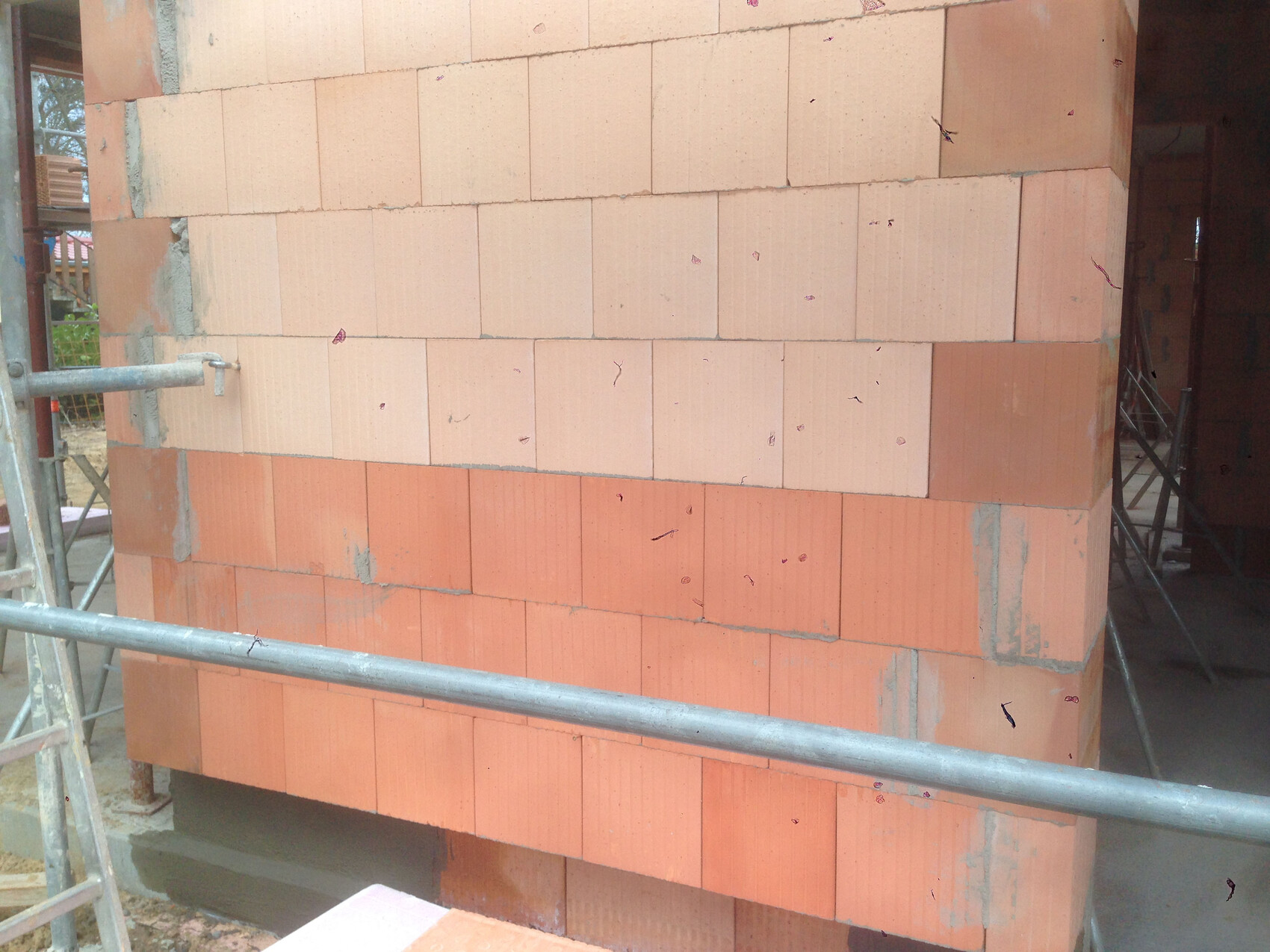

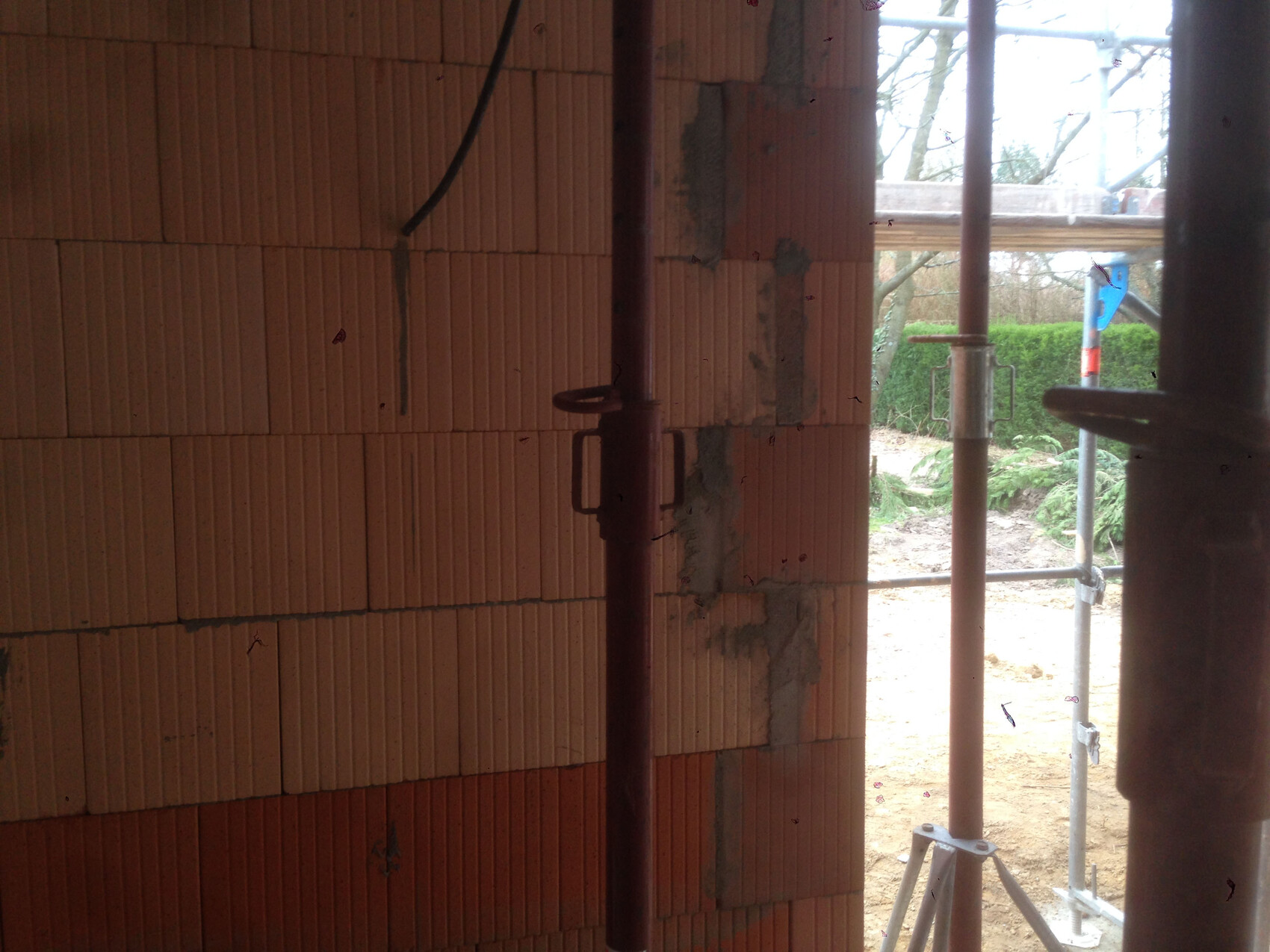

In meiner Abwesenheit wurde letzte Woche das Erdgeschoss Gemauert und irgendwie bin ich mit der Ausführung des Ganzen nicht wirklich zufrieden.

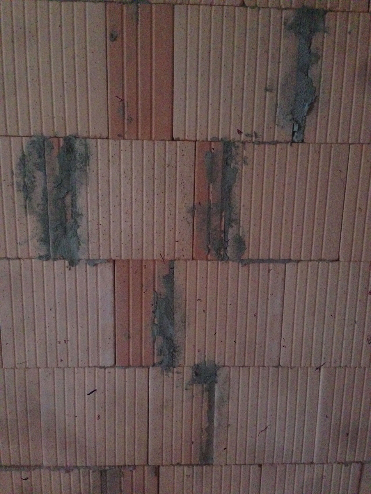

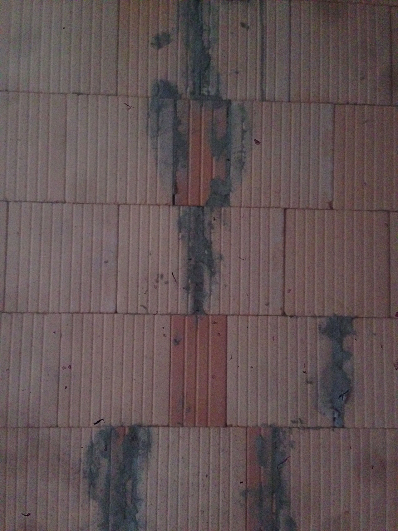

Über die zulässige Breite von Stoßfugen gibt es ja scheinbar keine genaue Norm, allerdings sollten sie doch zumindest auf ein Minimum reduziert werden. Für mich als Laie sieht unser Mauerwerk nicht danach aus. Des Weiteren wurden innerhalb einer Steinreihe teilweise mehrere geteilte Steine verbaut. Was zu einem zu einem etwas "komisch" aussehenden Mauerwerksverbund führt und zu anderem aber auch zu einem Überbindemaß was meines Erachtens nicht in der Norm liegt.

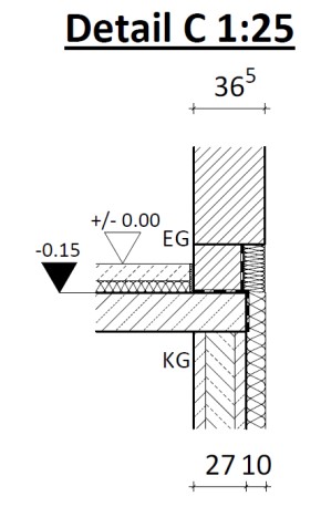

In der Werkplanung sieht für mich auch so aus, dass eine horizontale Sperrschicht unter der ersten Steinreihe vorgesehen ist.

Auch ich bin keine Maurerin, allerdings eine Bauherrin und informationsaufsaugende Moderatorin: ich kann auf den Bildern an der Vermauerung des Porotons keine Fehler erkennen. Die Verklebungen erscheinen mir völlig normal (einem Volllaien eventuell unsauber?), es ist Versatz vorhanden, und von den Verklebungen habe ich auf Fotos einiges arger sehen dürfen, was auch normal war - ganz zu schweigen von abgebrochenen Ecken und Kanten.
Ich glaube, wie Laien bewerten die Sauberkeit der Fugen viel zu hoch, obwohl diese im Putz verschwinden.

Das sehe ich genauso. Bitte berichte, was der Sachverständige dazu sagt! Eine Abweichung von der Planung liegt offenbar vor. Jetzt ist die Frage, ob Rückbau und Neu, oder ob es auch so geht.
Die Mauer als solche finde ich übrigens völlig in Ordnung! Den Rest, vor allem die Dichtheit, macht später der Putz.
