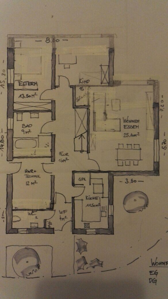

Sodelle . Heute Gabs mal einen Alternativvorschlag...
Da das Kinderzimmer ja mal Gästezimmer/Büro wird , bin ich mit dem Standort nicht so glücklich .. Ich möchte irgendwas dazwischen haben ... Jetzt und später ....
Elnino
14.02.18 19:41
Dazu noch der alte Grundriss etwas umgemodelt. Wobei das überschüssige Zimmer noch drin ist und wegfällt ... Büro-Kind wird zu einem Zimmer und halt bissl kleiner ..
Elnino
14.02.18 23:23
Wir haben den neuen Entwurf mal bissl bearbeitet ...
Haus wird nen Meter länger damit das Wohnzimmer größer wird ..
Dusche fliegt ausm Gästebad , dafür nur nen WC ..
Handgezeichneter Grundriss eines Wohnhauses mit Eltern, Kind, Wohnzimmer, Küche, Bad und Flur.
hanse987
15.02.18 00:29
Ich hab hier nicht alles gelesen und weiß nicht ob es schon mal angesprochen wurde.
Wollt ihr wirklich den weiten Weg zwischen Küche und Esstisch immer laufen? Warum nicht der Zugang zur Küche aus dem Allraum?
Elnino
15.02.18 00:56
Öhm jo das soll noch anders werden ... Speisekammer fliegt raus und da kommt denn eine Öffnung hin .. Haben wir auch gesehen das des vielleicht nicht so dolle ist .. Ist als Neuentwurf wieder eine "Diskussionsgrundlage ...."
