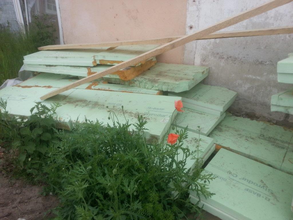

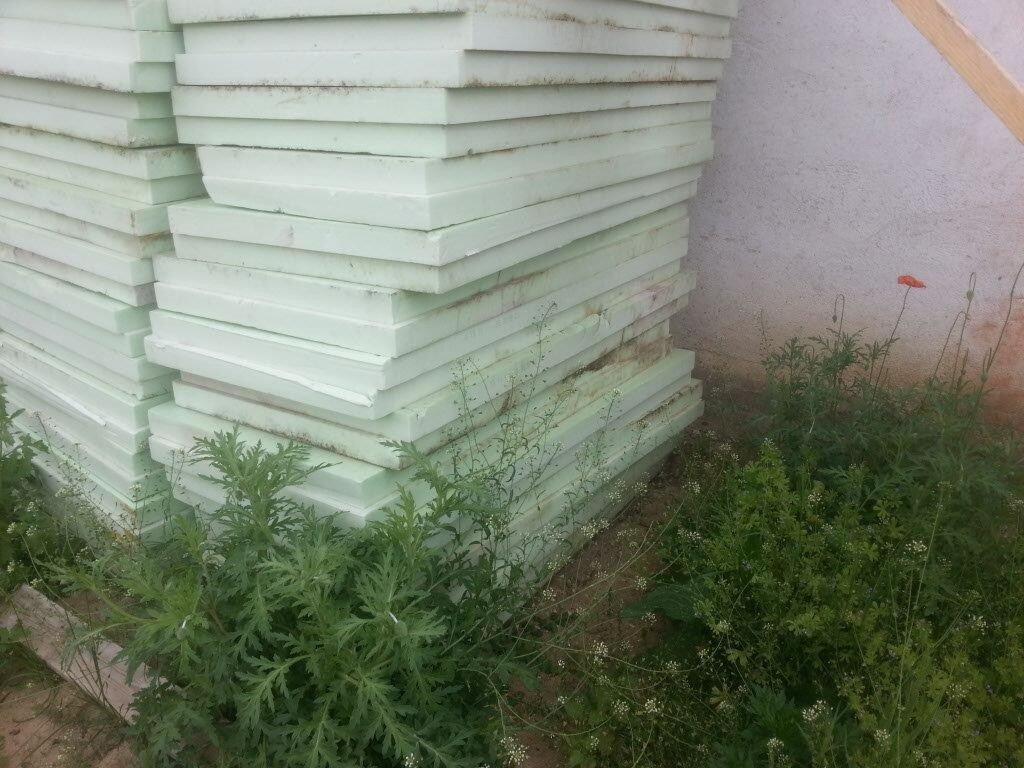

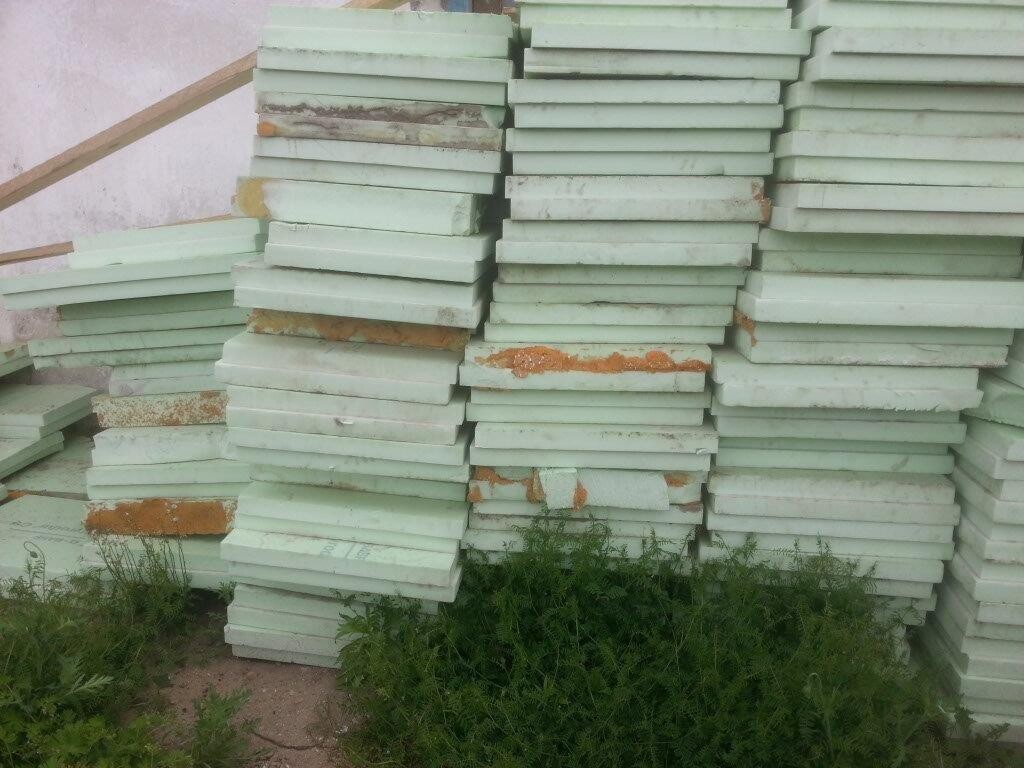

wir haben heute zu unserer Überraschung festgestellt, dass wir einen Berg an gebrauchten Styrodurplatten auf unserem Grundstück hatten. Ich bin grad etwas perplex.. ich nehme an, dass diese für die Sockeldämmung verwendet werden sollen. Es sieht etwas so aus, als würde das von einem Hausabbruch stammen.. können diese einfach so verbaut werden? Teilweise sind die halt schon sehr ramponiert... auf der anderen Seite müssten die unseretwegen auch nicht neu produziert werden wenn sie 100% ihren Zweck erfüllen.
Danke für eure Einschätzung
VG
Legurit
Grad noch mal mit dem Bauleiter telefoniert - er meinte, dass die Platten in der Tat von einen Abriss stammen aber (bis auf die ganz ramponierten) noch verwendet werden können). Er meinte, dass diese mit Bauschaum verklebt werden - ist das normal?

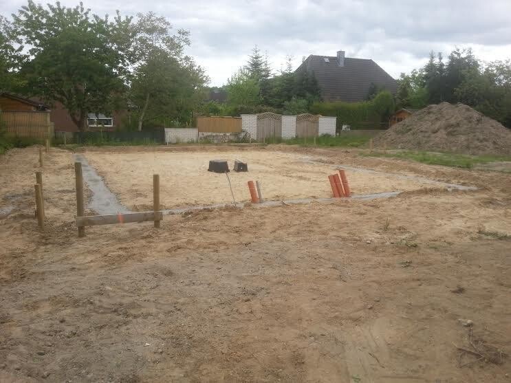

Ein zweites Thema waren die Streifenfundamente - hier wurde anstatt der Ringanker Stahlfaserbeton verwendet - ist das okay?

Weshalb denn nicht? Ist doch besser, als das Zeug teurer zu entsorgen; sollte aber auch Deinem Portemonnaie zu Gute kommen.
Du meinst schon die Bodenplatte oder?

Würde die Platten auch wiederverwenden - aber wieso sollten die mit Bauschaum verklebt werden - miteinander oder wo darauf? Beides wäre falsch

vom Sachverständigen haben wir ein Angebot und überlegen noch, wobei der ja auch immer nur danach kommen würde - nee ich meinte schon die Streifenfundamente ringsherum.
Nehme fast an, dass er das schon eingepreist hat mit den Platten - ich kenne sogar den Bau von dem die stammen - musste abgerissen werden, weil die das Baufenster massiv überschritten hatten.

Du solltest dem Rat von Lexmaul folgen ... auch, wenn er manchmal etwas von einer Zecke hat so hat er dieses Mal in Sachen Sachverständiger absolut Recht! der Sachverständige wird Dir auch erklären, weshalb Dein BU die Styrodurplatten als Untersohlendämmung verkleben will ... wird ... muß.
Ein Ringanker hat nichts mit dem Streifenfundament zu tun; Streifenfundamente werden immer aus Beton erstellt - woraus denn sonst? Eine Alternative wäre eine selbsttragende Bodenplatte; dies hat Dein Statiker aber wohl ausgeschlossen, sonst wären keine Streifenfundamente geplant worden
