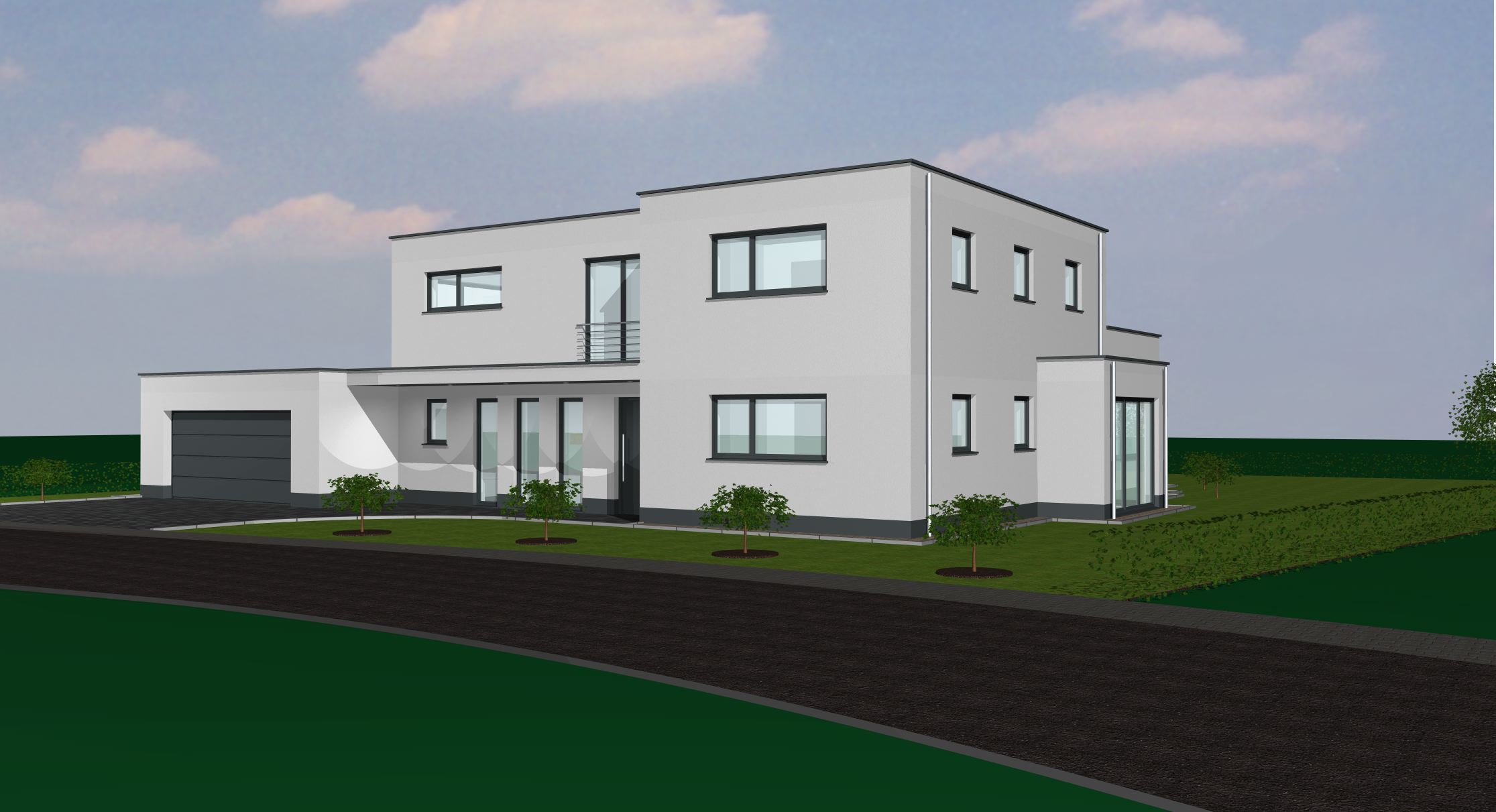

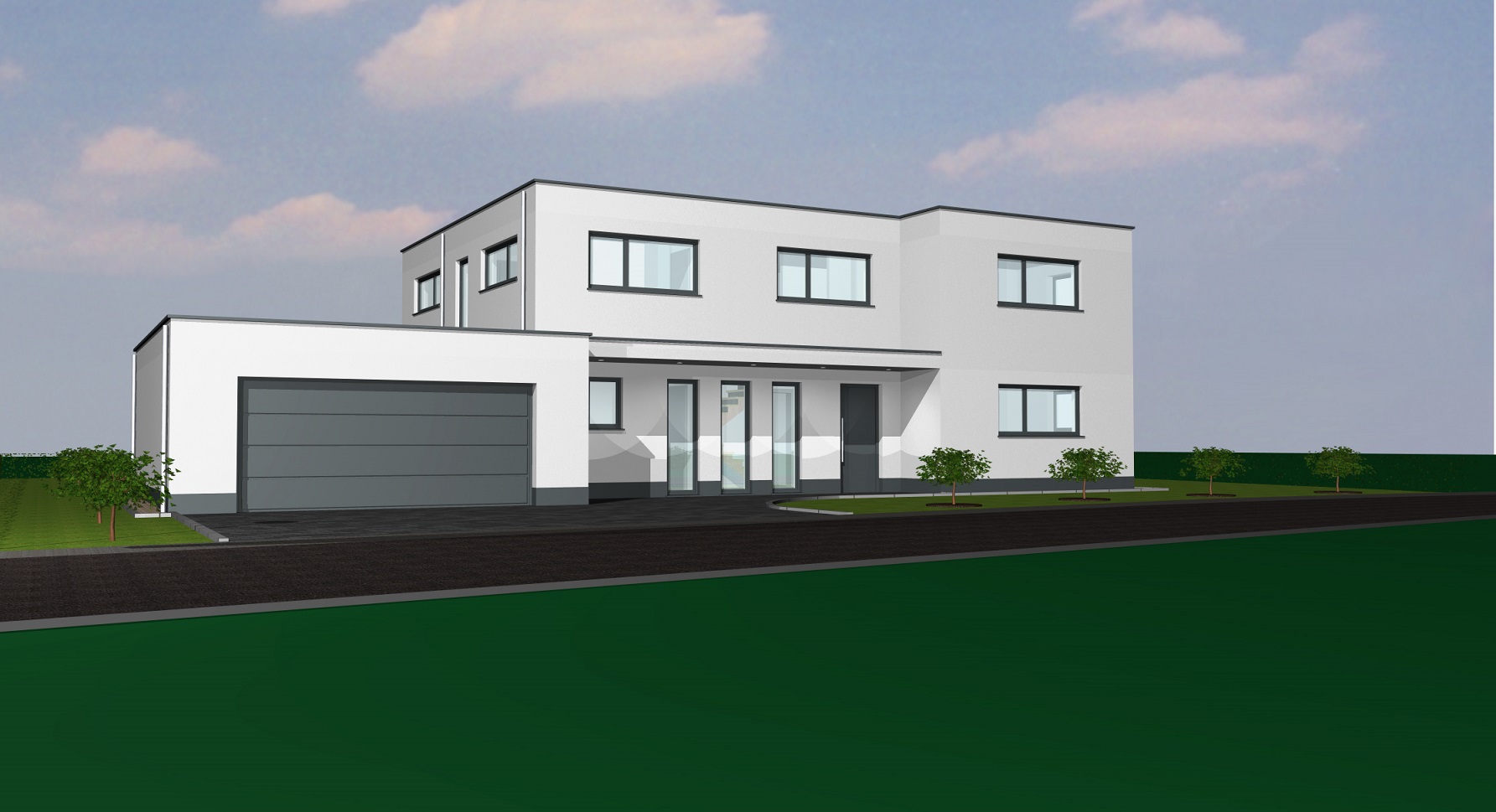

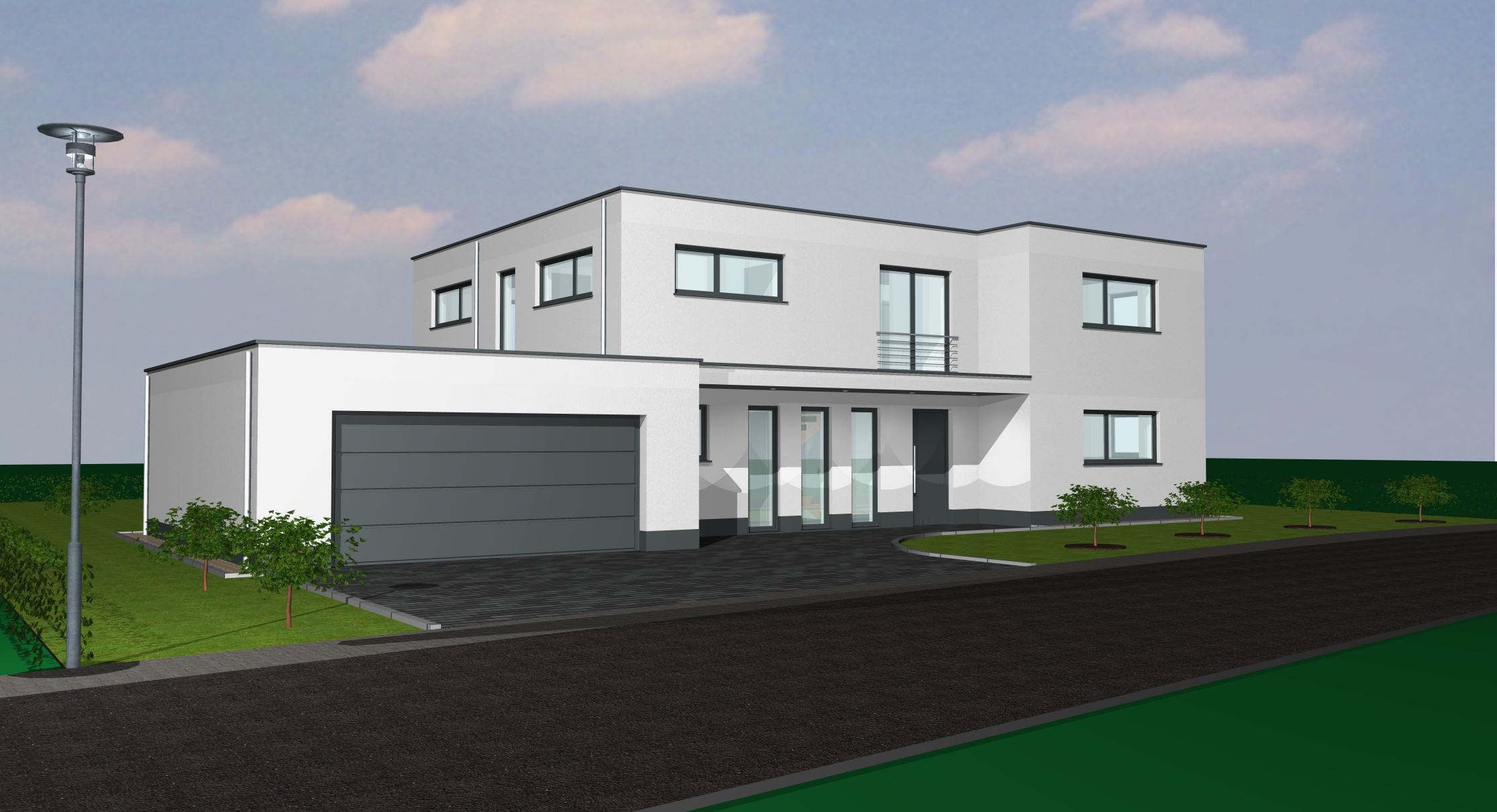

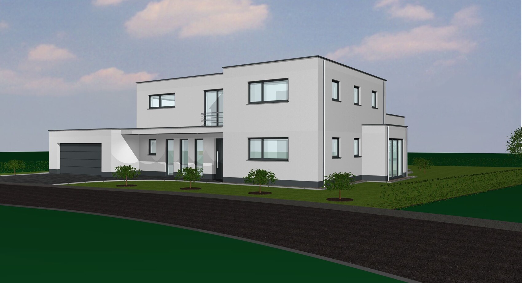

Hallo an Alle,
heute benötige ich nochmal Eure Hilfe.
Bei der Planung unseres Neubaus (Bodenplatte ist schon fertig) sind wir uns uneins über die Anordnung der Fenster auf der Nordseite (Straßenseite) im OG.
Ich habe mal beide bisherigen Optionen hochgeladen.
Auf der linken Seite (wenn man von der Straße aufs Haus schaut) ist unser Elternbadezimmer, in der Mitte ist ein Flur, ganz rechts ist ein Kinderzimmer.
Bei dem ersten Entwurf sind alle Fenster gleich groß, was für uns etwas langweilig war.
Bei dem neuen Entwurf mit dem großen Fenster im Flur und dem kleineren Badfenster protestiert jetzt der Architekt und meint es wäre nicht mehr harmonisch,
was sagt Ihr dazu?
Elchitekt
Elchitekt
Wird das Euer Haus oder das Haus Eures Architekten ?
Sicher, als Fachmann versuche auch ich Bauherren zu überzeugen, wenn es optisch aus dem Ruder läuft, aber über Geschmack braucht man nicht streiten und der Architekt wird bezahlt, daß er ausführt, was den Bauherren gefällt (solange es fachlich auch umsetzbar ist).
Bei den Visualisierungen, die hier vorliegen, finde ich es bei weitem nicht "tragisch", wenn ein Fenster bodentief wird. Aber es ist Geschmack ... also nicht streiten !
kleineres Badfenster? Wo??
Der "alten" Perspektive kann etwas Spannung sehr wohl vertragen :)
Ich denke, mit Eurer Fensterplanung im OG macht Ihr nichts falsch und verschandelt im Sinne der Harmonie auch nichts.
