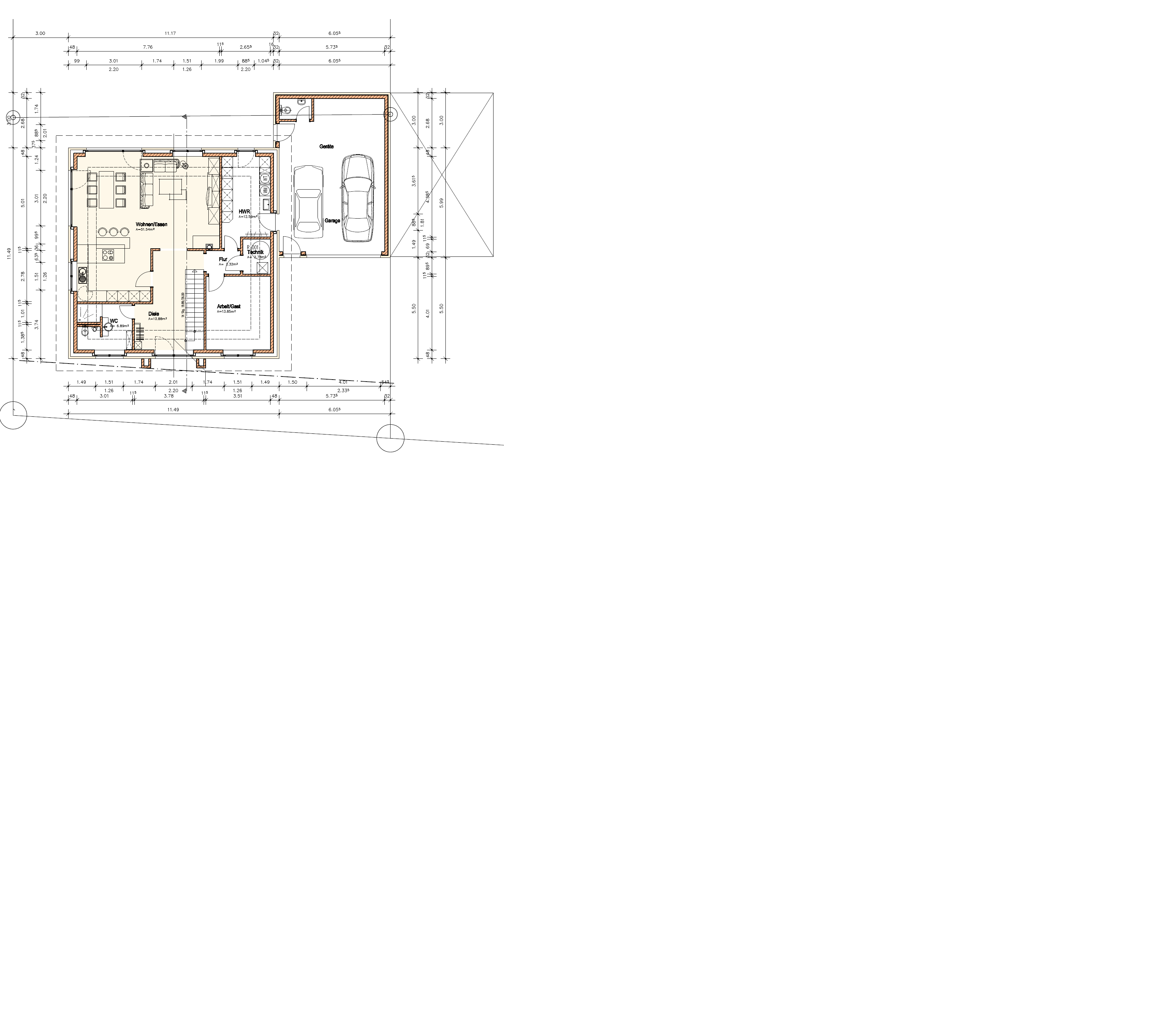

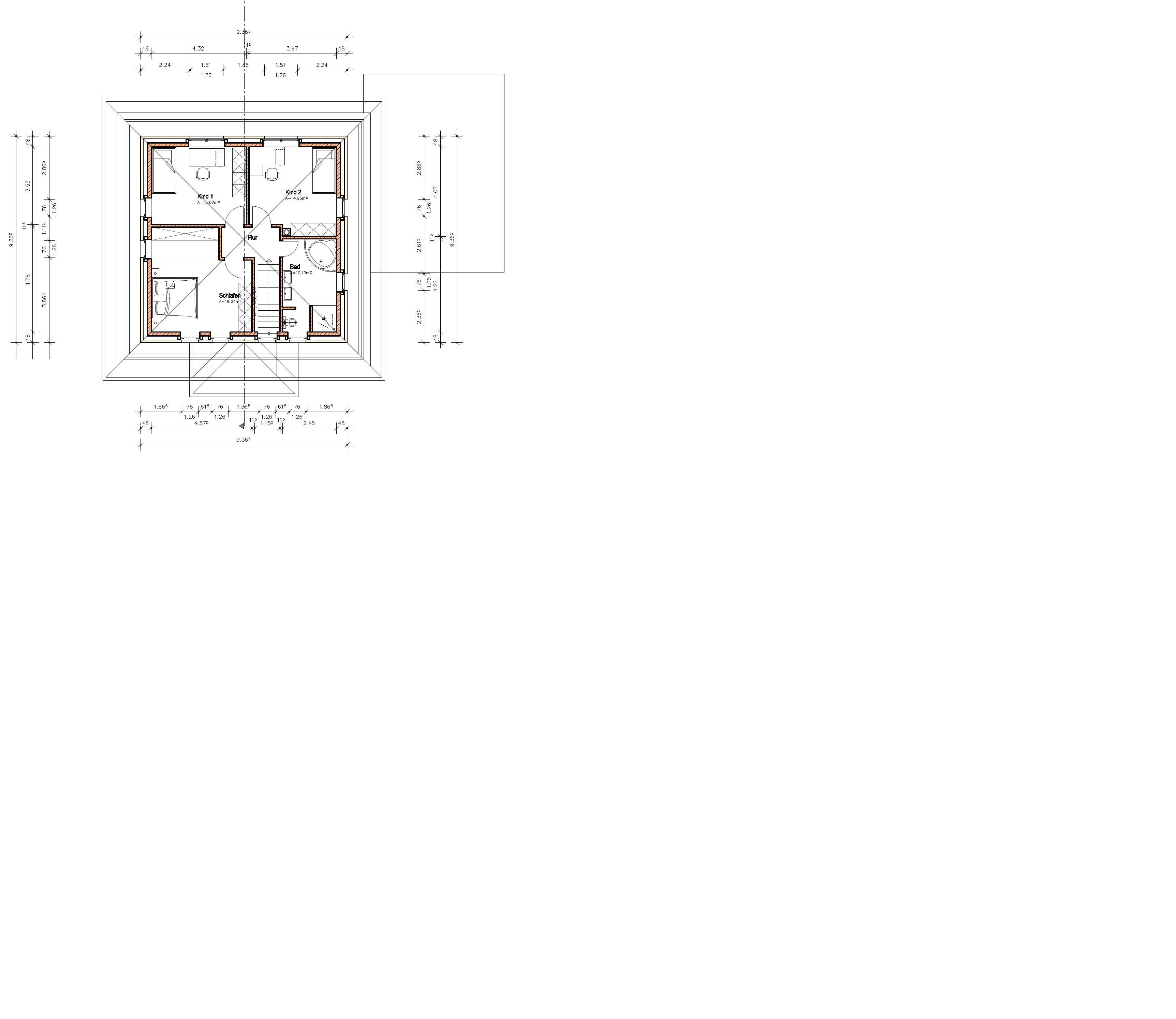

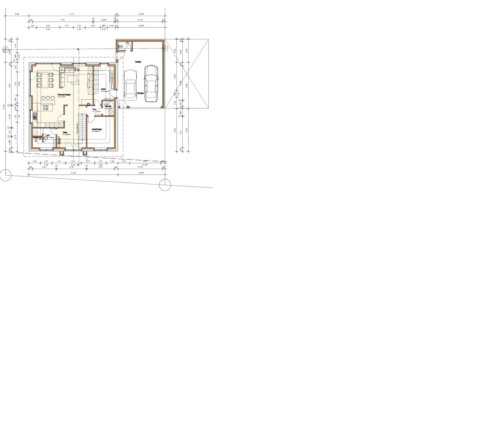

So zurück zum Thema. Ja das mit der Küche haben wir auch schon überlegt, diese eventuell mit dem Wohnebereich zu tauschen. Das mit dem Bad werde ich auch aufjeden fall beim Architekten erwähnen.
Was uns auch noch nicht ganz so gefällt ist die Verteilungen der Schlafbereiche. Wir denken dass, das Schlafzimmer etwas kleiner werden sollte dafür aber die beiden Kinderzimmer etwas größer.
Bautraum2015
Bautraum2015
Ob die Kinderzimmer 1qm größer sind macht doch keinen unterschied. Ich finde es oben gut, bis auf die genannte wannenposition. Unten wäre mir der Esstisch zu gedrängt. ...kommt aber stark auf die Positionierung der Möbel an
Legurit
Doppelgarage mit 5,7 ist kein bequemes parken... da hat man knappe 50 cm zu jeder Seite. Dann noch ein Fahrrad vorbei...
eclipse84
eclipse84
Danke für eure Vorschläge. Morgen treffen wir uns wieder mit dem Architekten. Sobald ich die neu Zeichnung habe stelle ich sie hier wieder rein.
