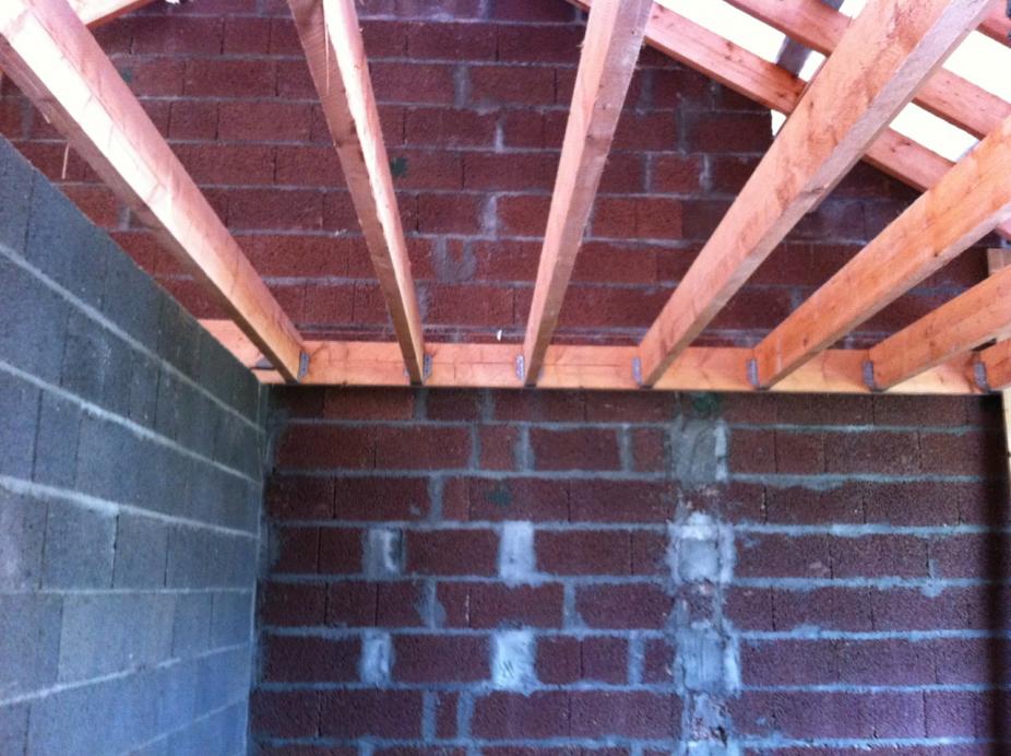

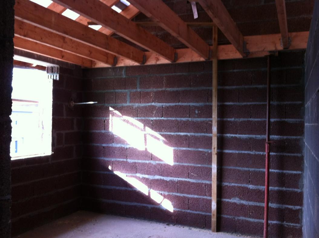

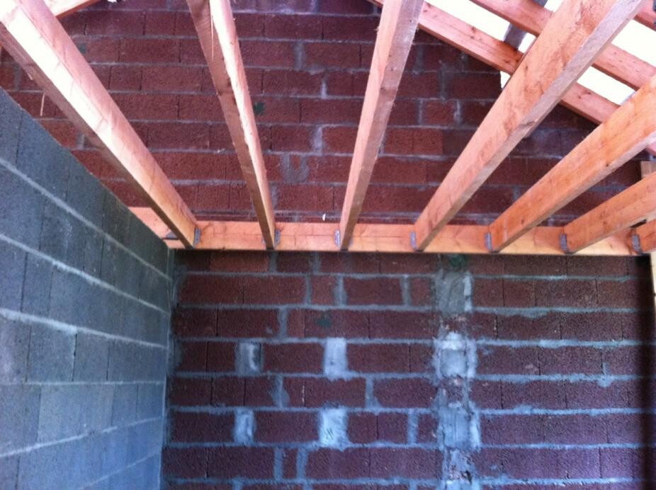

JohnnyChicago22.01.13 16:47Hier sieht man die Dachkonstruktion im Rohbau.
Es ist kein Ringbalken.
Das Dach ist als Kaltdach geplant.
Die Dämmung liegt auf dem Boden.
Zwischen Mauerwerk und dem Balken ist keine Dämmung.
Kann es sein dass die warme Luft aus dem Zimmer an der kalten Wand im Bereich des Dachbodens kondensiert.
Eine Dampfsperre ist in Form einer blauen Folie bis an den Balken gelegt (die Dämmung liegt auf dieser Folie darauf.
Die Decken der Zimmer unterhalb des Dachbodens sind ca. 5 cm dick, aber nicht als tragende Decken vorgesehen, d.h der Dachboden kann nicht ausgebaut werden.
JohnnyChicago22.01.13 16:51moin Johnny,
also eigentlich sollte es dort wärmebrückenmässig keine Probleme geben ( bisotherm), obwohl ich diese Lösung der Kehlbalkenlage generell unschön finde. Meine Vermutung, Löcher in der Dampfbremse, wahrscheinlicher: Dampfbremse nicht gut angeklebt/ eingeputzt! Und so kann dann die warme feuchte Luft an der kalten Oberfläche kondensieren. Tipp: eine kleine Stelle Putz öffnen und nachsehen. Laut DIN. muss die Folie angeklebt( extra Folienkleber, flexibel kein Acryl) und der Putz mit einem Gewebe oder Streckmetall eingebaut sein...

B. Botermann29.04.13 12:32Homis Beitrag klingt sehr sinnvoll: Ich denke auch, dass die Dampfbremse nicht ordentlich eingearbeitet wurde.
