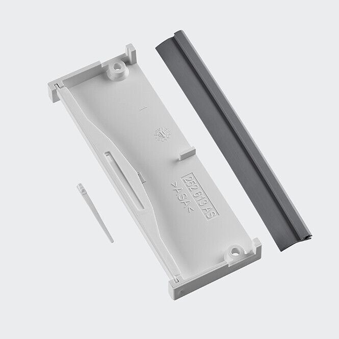

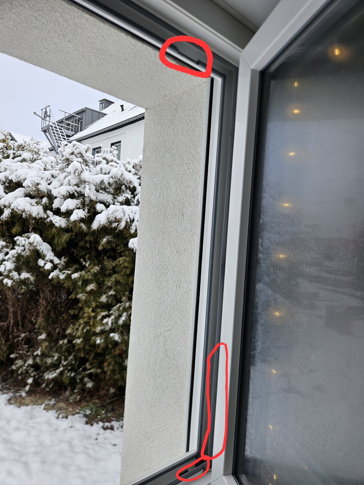

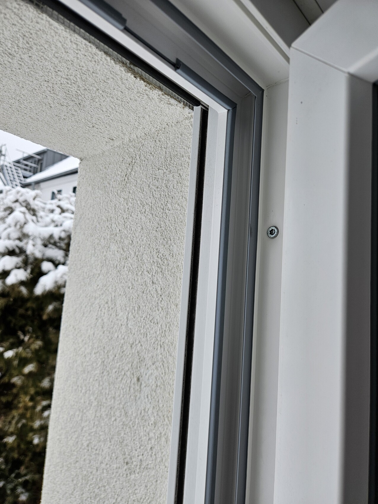

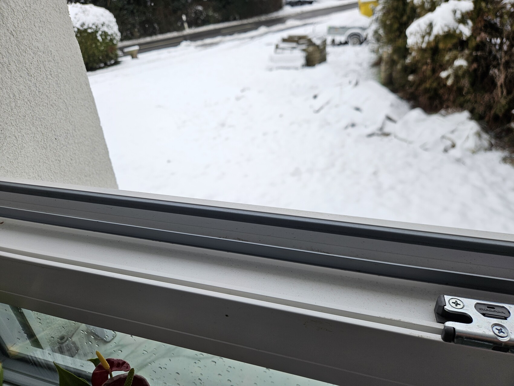

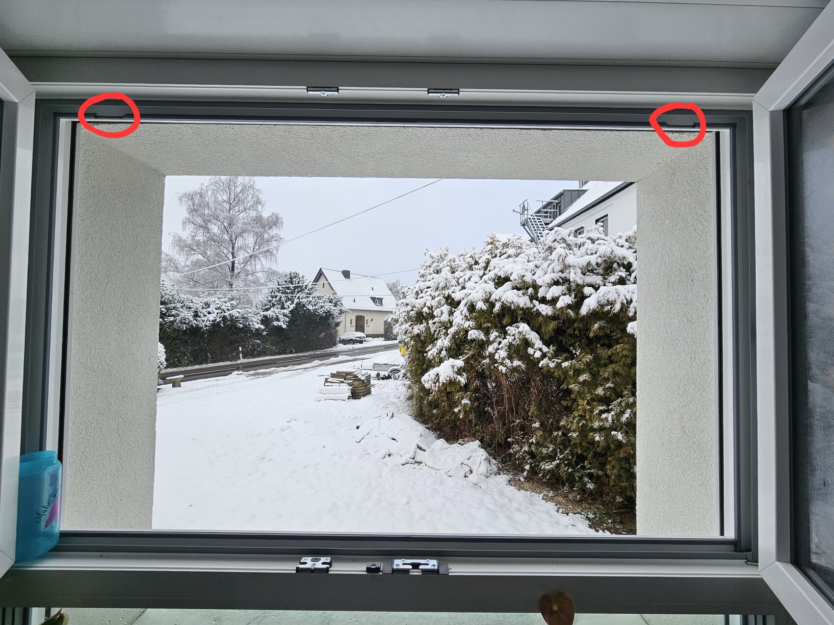

Ich habe gesehen, dass die Schüco-Fenster außen Aussparungen haben. Das ist die Vorbereitung für einen Fensterfalzlüfter, allerdings sind bei uns keine verbaut. Folgende Modelle habe ich bei Schüco gefunden:
Fensterfalzlüfter Schüco VentoAir RF
Weißes Kunststoffgehäuse mit dunkler Schiene als Fensterrollladen-Halterung
Dazu habe ich folgende Fragen:
  • Habt ihr Erfahrungen mit solchen Fensterfalzlüftern und sind diese zu empfehlen?
  • Sind die Modelle von Schüco gut oder habt ihr bessere Erfahrungen mit anderen Herstellern gemacht?
  • Das Fenster hat in der Mitte eine Dichtung. Muss diese gekürzt werden, damit der Luftaustausch nach innen stattfinden kann? Wenn ich den Lüfter innen anbringe, scheint mir wegen der Mitteldichtung keine Zirkulation zustande zu kommen. Sehe ich das richtig?

Hallo - Fensterfalzlüfter kannst du immer nachrüsten, du machst quasi einen Defekt in die Dichtung. Nur empfehlen würde ich es nicht, ist wie ein dauerzugiges undichtes Fenster.

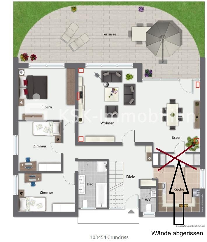

Welche dezentralen Lüfter (Firma, Technik) würdest du empfehlen, und wie viele brauche ich eigentlich?
Braucht man in jedem Zimmer einen?
Anbei findest du den Grundriss des Hauses.
Vielen Dank.
LG
Julia

Fensterfalzlüfter sind in Kombination mit einem Dauerhaft mit sehr geringer Leistung laufenden Badlüfter im obersten/Dach Geschoss als Grund Lüftung zum Feuchteschutz sehr gut geeignet, wenn die Nutzer/Bewohner sehr oft nicht zu Hause sind.
Da Fensterfalzlüfter bei zu Wind "Zumachen" und somit immer nur eine sehr geringe Luftmenge durchlassen ist der Energie Verlust sehr gering
Falzlüfter sorgen nicht dafür das ein Schlafzimmer nachts ausreichend gelüftete wird.... sind aber besser als keine Lüftung.
Falzlüfter sind nur eine Ergänzung zur normalen Fensterlüftung... die Luftmenge ist viel zu gering.
Bei Schlecht Gelüfteten Luftdichten Gebäuden mit Rollläden, die relativ dichtschließen kommt es auch bei Normalen Fenstern (ohne Falzlüfter!) im Obergeschoss/Dachgeschoss zu Schmutzablagerungen/Schimmelbildung zur Raumseite.
Falzlüfter und relativ Dichte Rollläden gehören nicht zusammen .... im Erdgeschoss funktioniert die Lüftung nicht... im Obergeschoss/Dachgeschoss funktioniert die Lüftung nicht und es kommt nicht selten zu sehr viel Tauwasser /Eis/Schmutzablagerungen/Schimmel auf der Leeseite (Windabgewandten Seite des Hauses)
