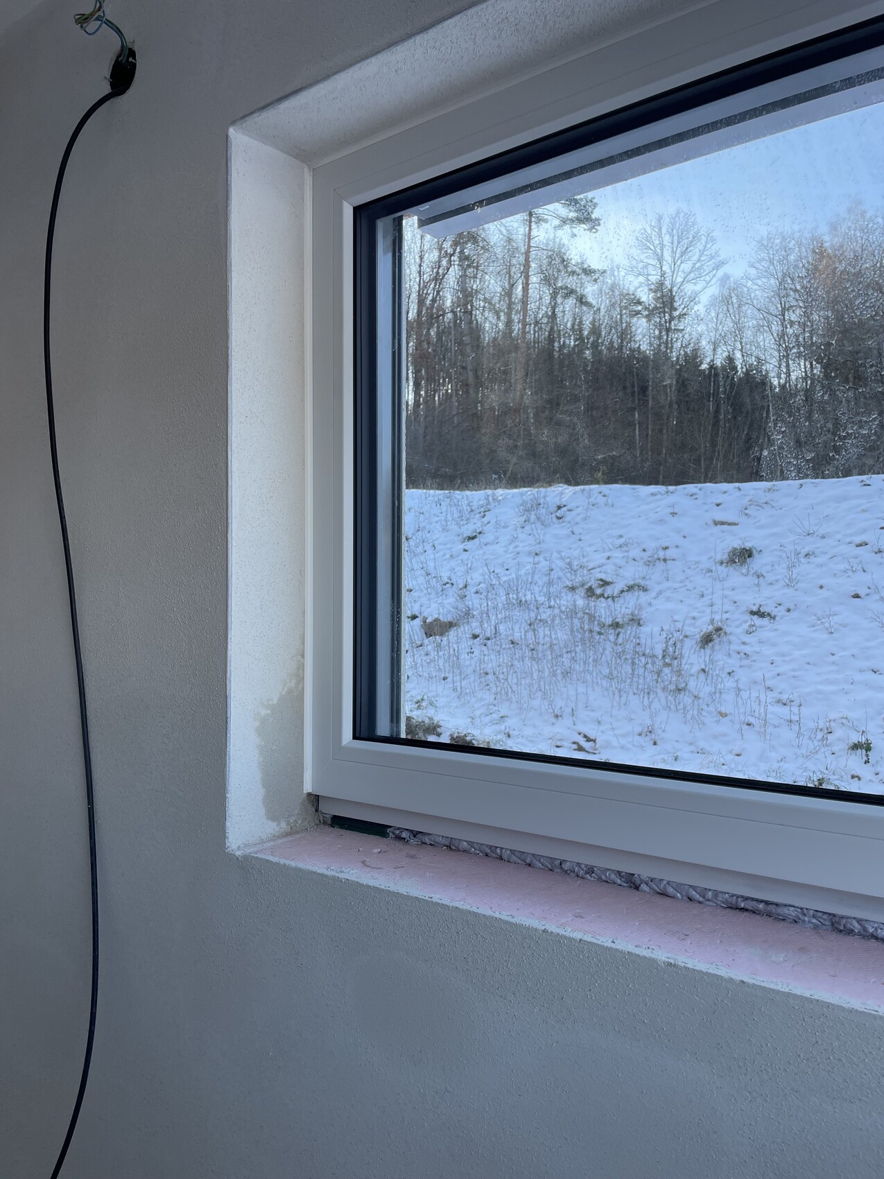

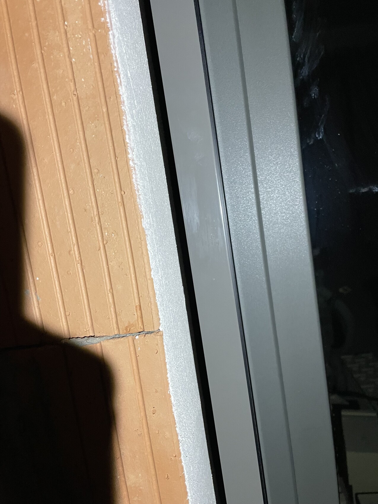

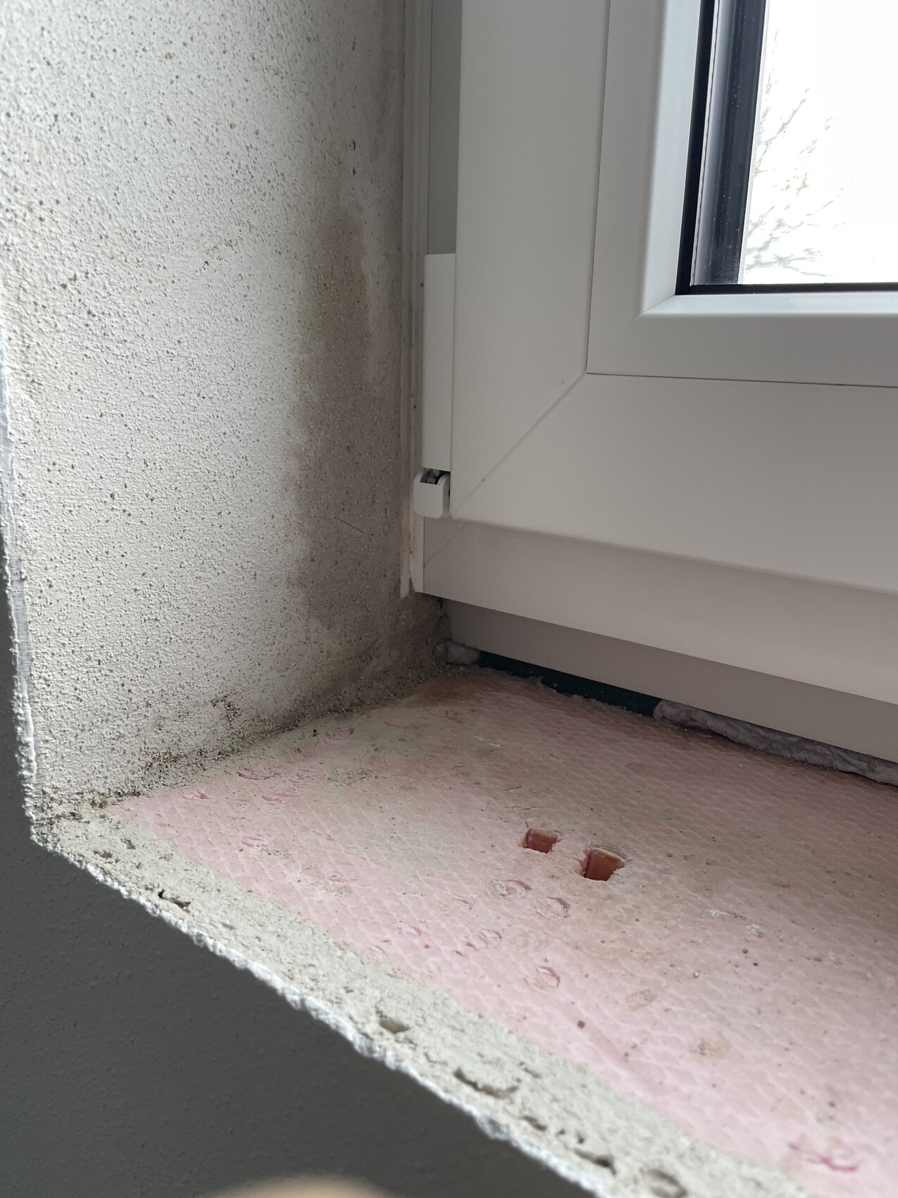

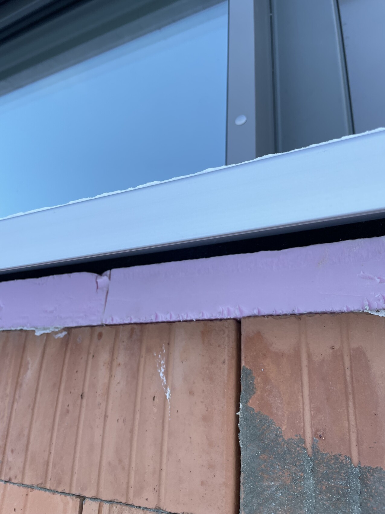

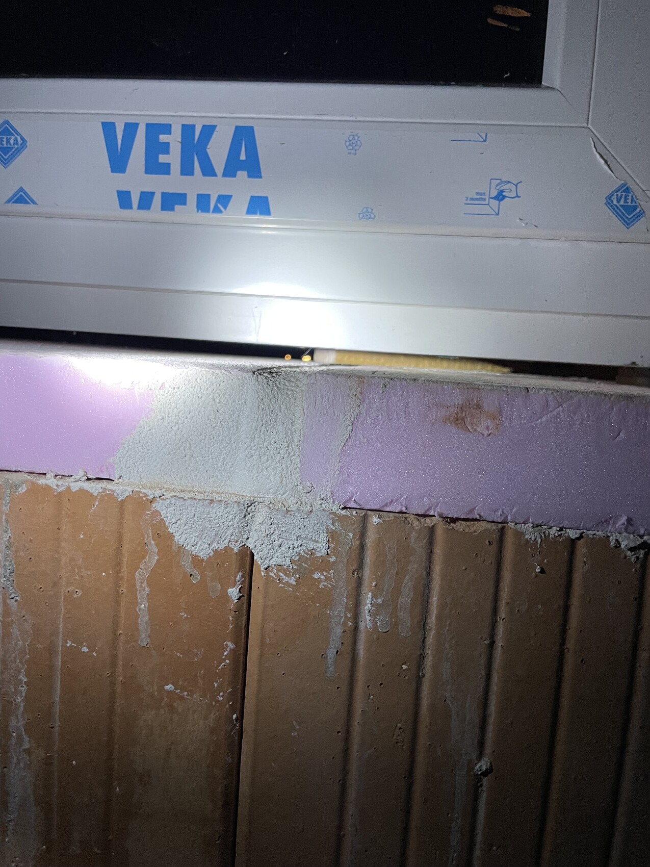

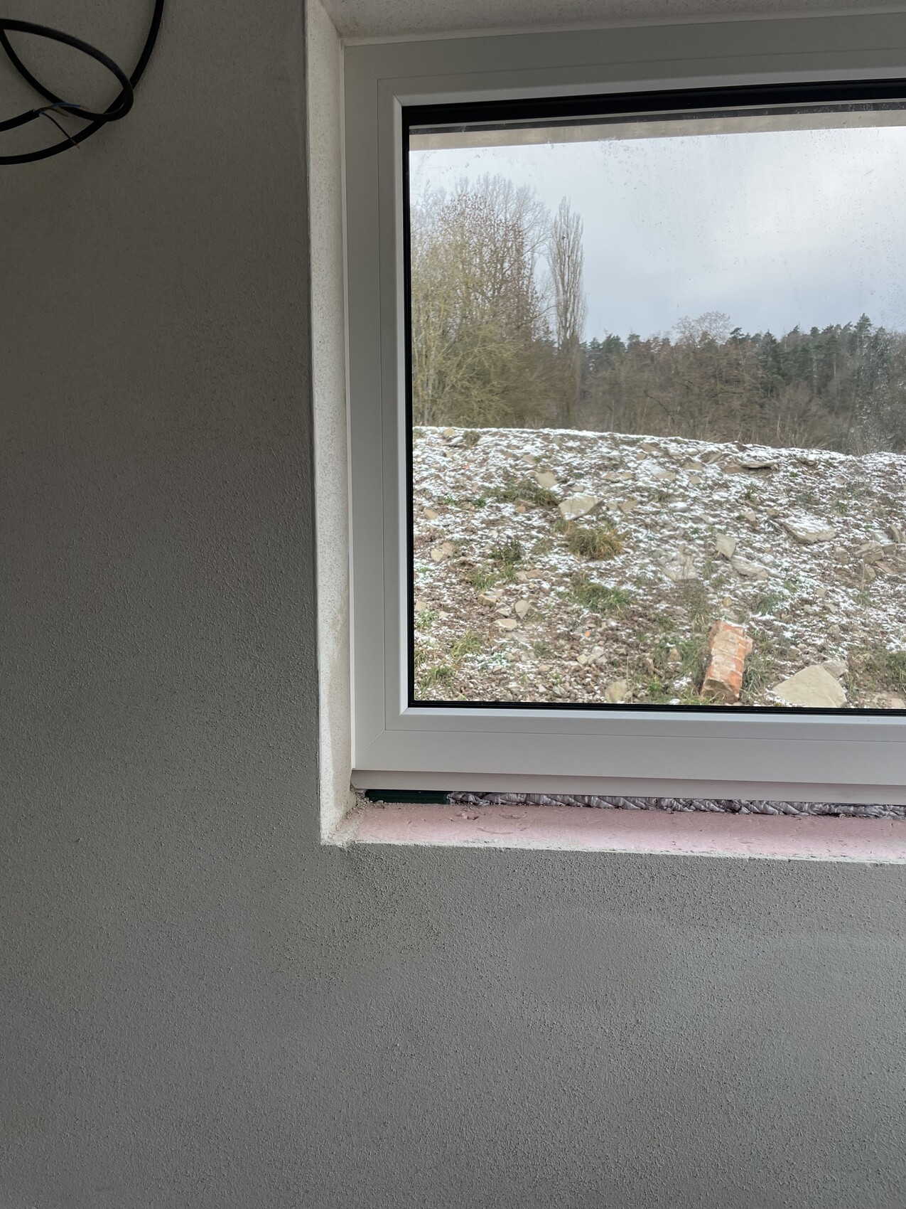

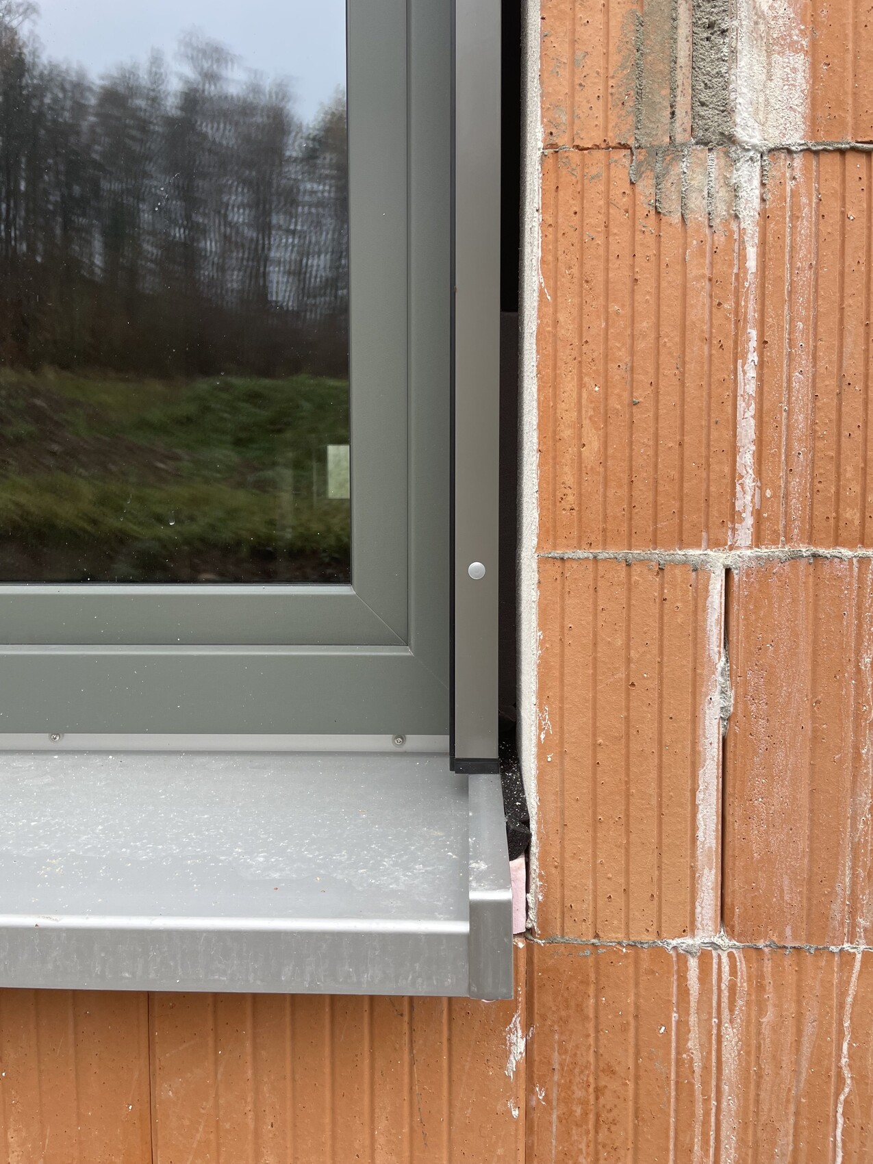

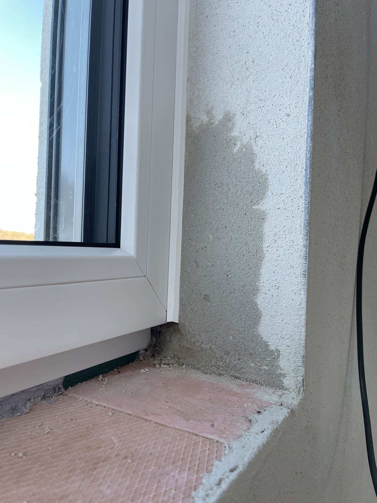

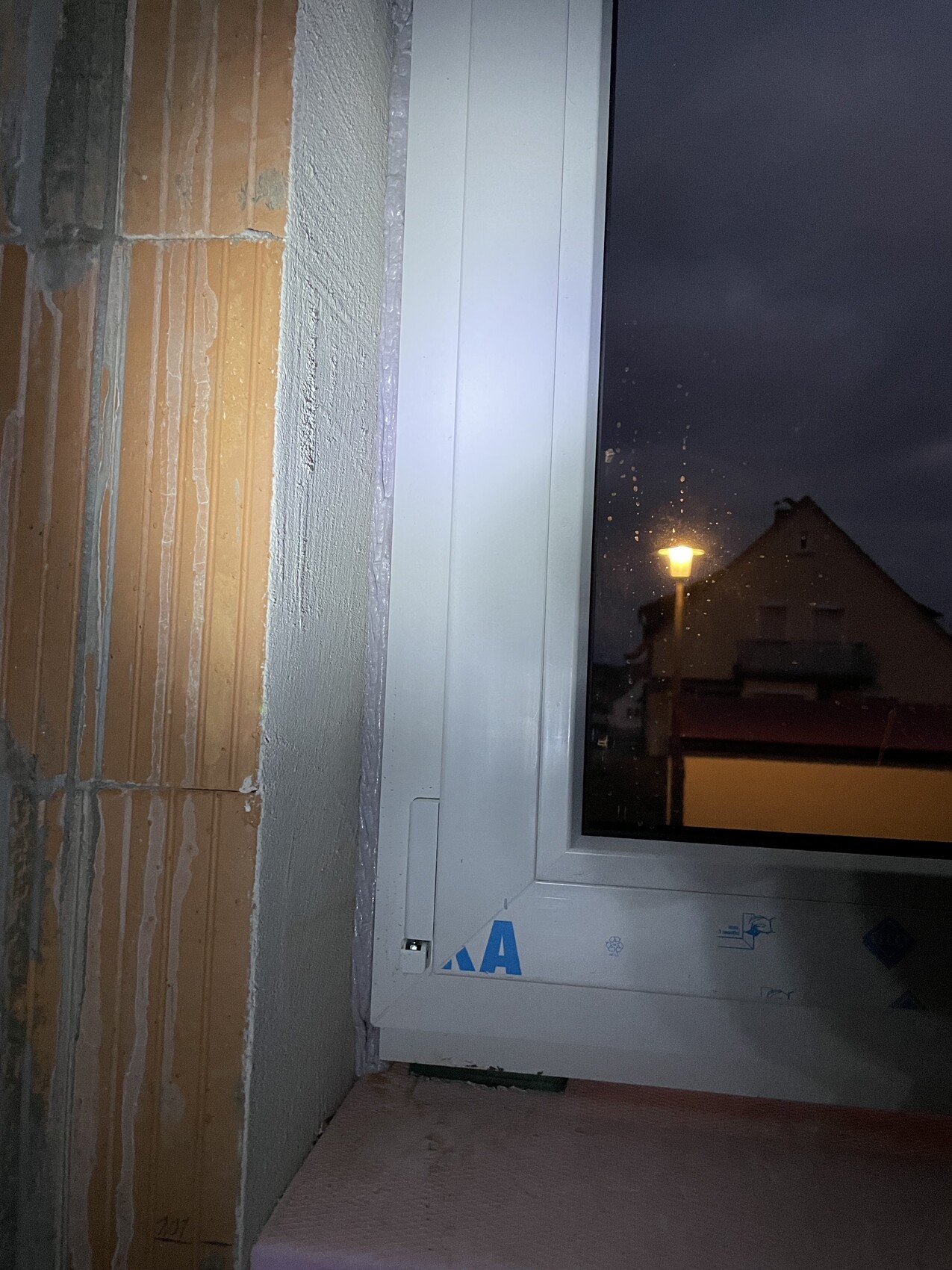

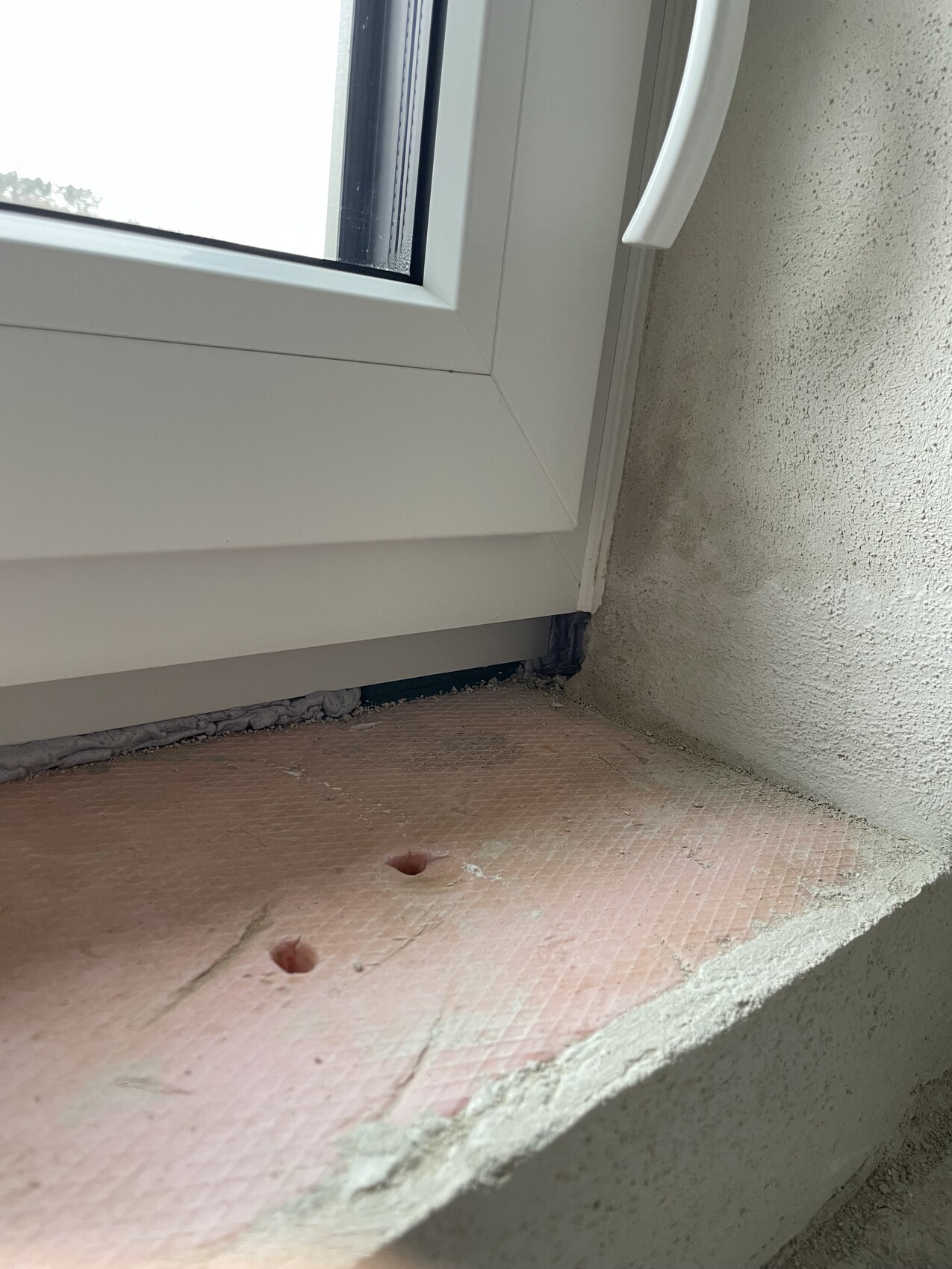

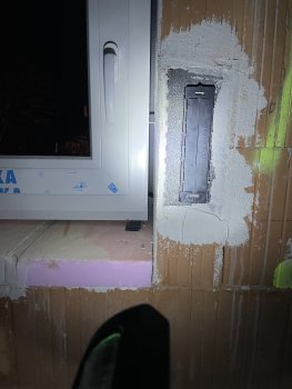

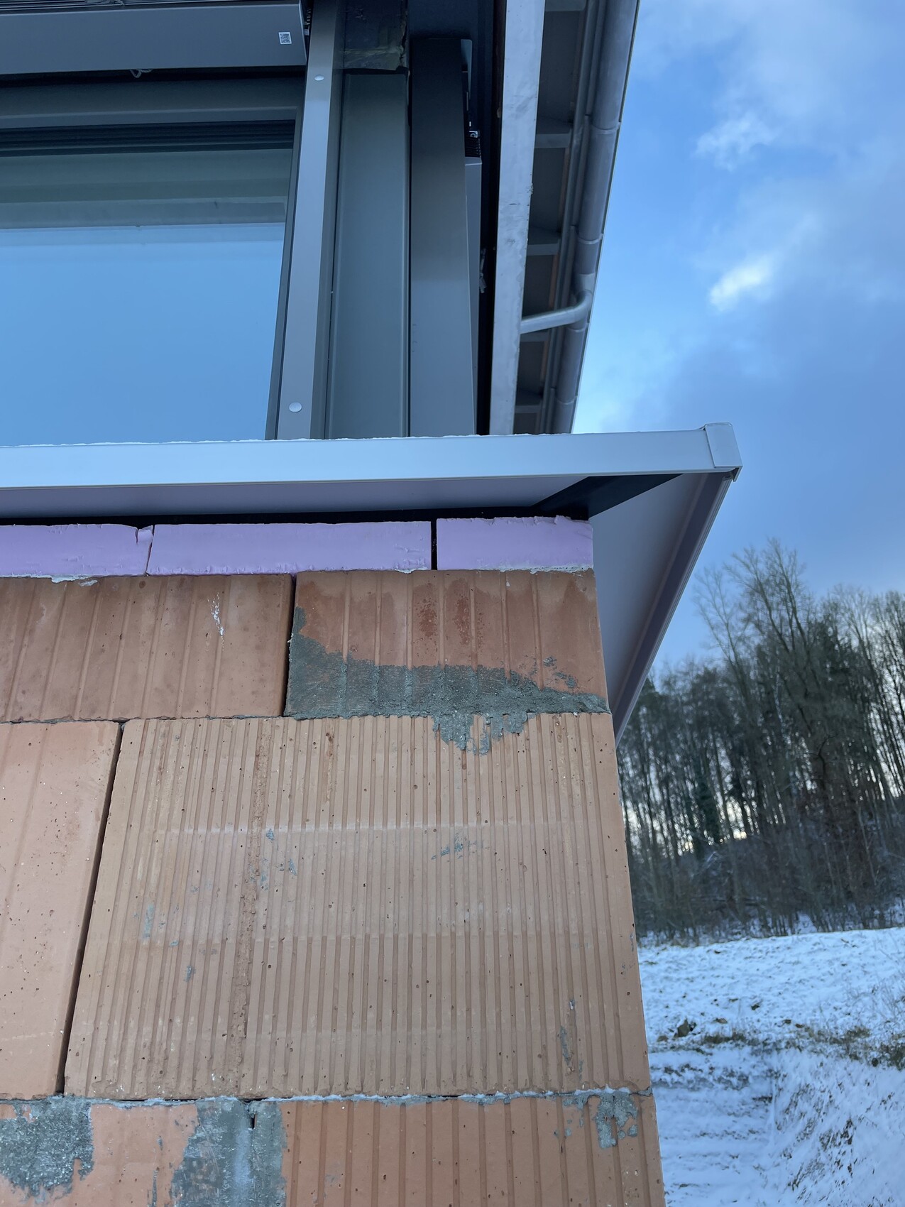

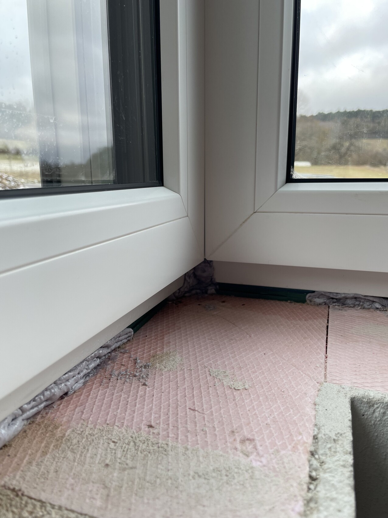

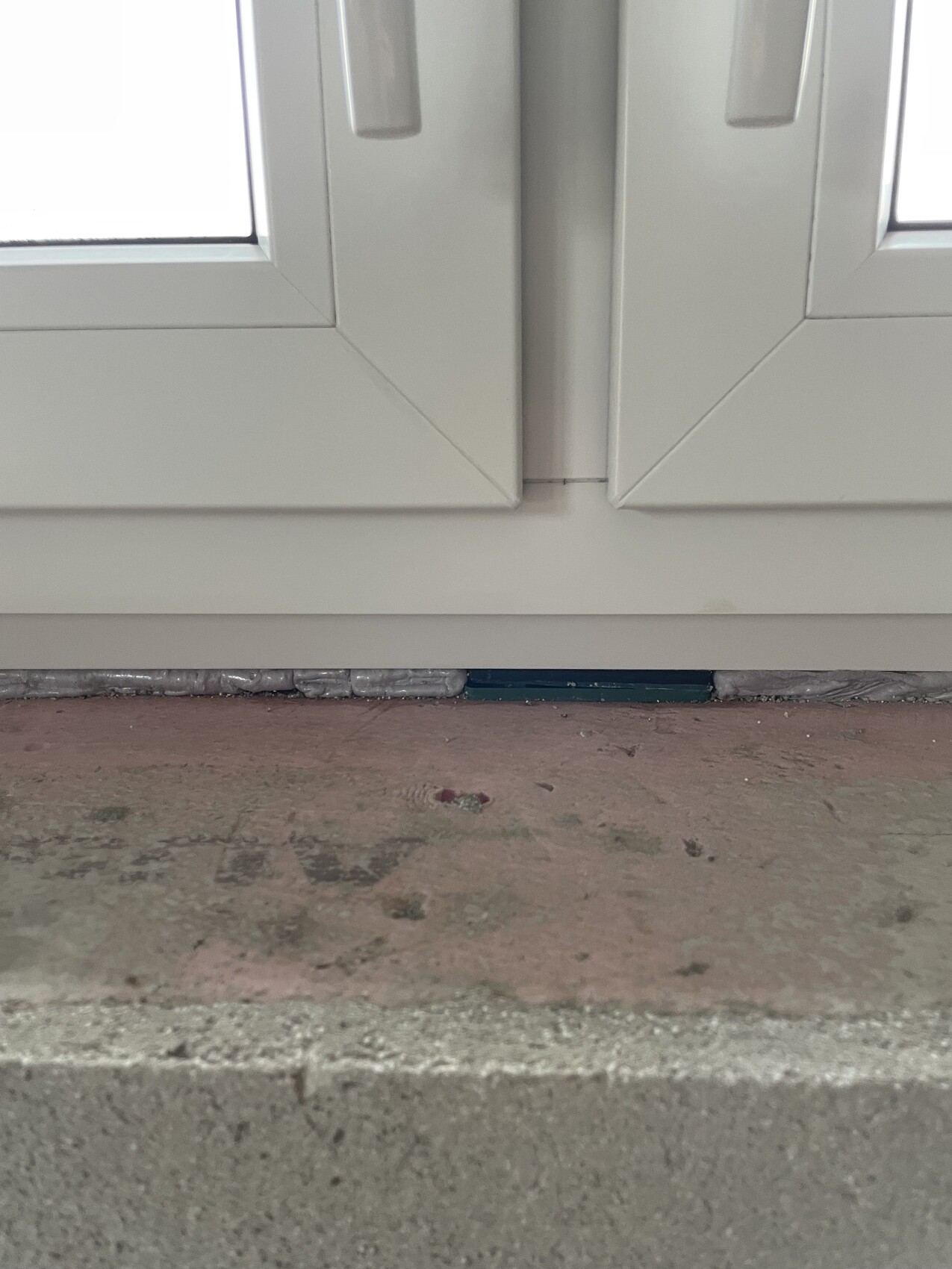

Hallo Zusammen,
ich benötige zu unseren eingebauten Fenstern eine Meinung.
Es geht darum, dass unsere Fenster von einer Fachfirma über den Bauträger eingebaut worden sind.
Diese wurden nach meiner Meinung wie folgt eingebaut:
Außen wurde ein Kompriband/Quellband verwendet (ich glaube seitlich, unten und oberhalb des Fensters)
  • die Fugen zwischen Fenster und Mauerwerk wurde mit PU-Schaum ausgeschäumt (Oben, unten und beidseitig)
  • innen wurde mit einer Putzleiste, die am Mauerwerkt befestig wurde bis zum Fenster verputzt
  • nachdem Einbau der Außenfensterbank wurde nochmal ein Kompriband/Quellband verwendet
  • der Außenputz fehlt noch und die Fensterbank muss noch eingebaut werden
An manchen Fenstern zieht minimal Luft rein.
Eine lufdtichte Ausführung des Fensteranschlusse, zum Beispiel Anputzleiste mit Dichtlippe am Fensterrahmen oder eine Anschlussfolie
für die Luftdichtigkeit wurde nicht verbaut.
Ist der Einbau so richtig?
