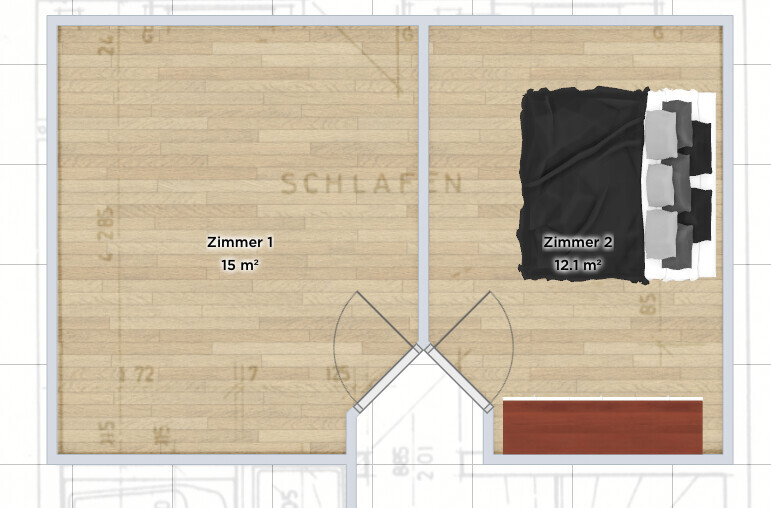

Danke @ypg . Das wäre auch nicht schlecht, mit den "schrägen Türen". Ich frage mich nur ob diese Ecke in der Sichtachse vom Flur aus gut ausschaut? Muss ich mal mit nem Planer erstellen

Das ist der Grundriss der Etage - mir ist jedoch nicht klar warum dieser zu meiner Frage beiträgt/ benötigt wird @kbt09 ...
Genau deshalb: im ersten Post war da noch eine Badtür, im ganzen Grundriss geht es von woanders zum Bad.
Ich bin ja auf das Problem eingegangen, Du jetzt natürlich nicht.
Außerdem sieht man jetzt noch weitere Maße.
Die Sichtachse vom Flur ist egal, wenn man dadurch Fläche für Schränke in den Räumen generieren kann
29.12.25 20:01
So wäre das am platzsparendsten
Zwei-Zimmer-Grundriss: links Zimmer 1 leer, rechts Zimmer 2 mit Bett.

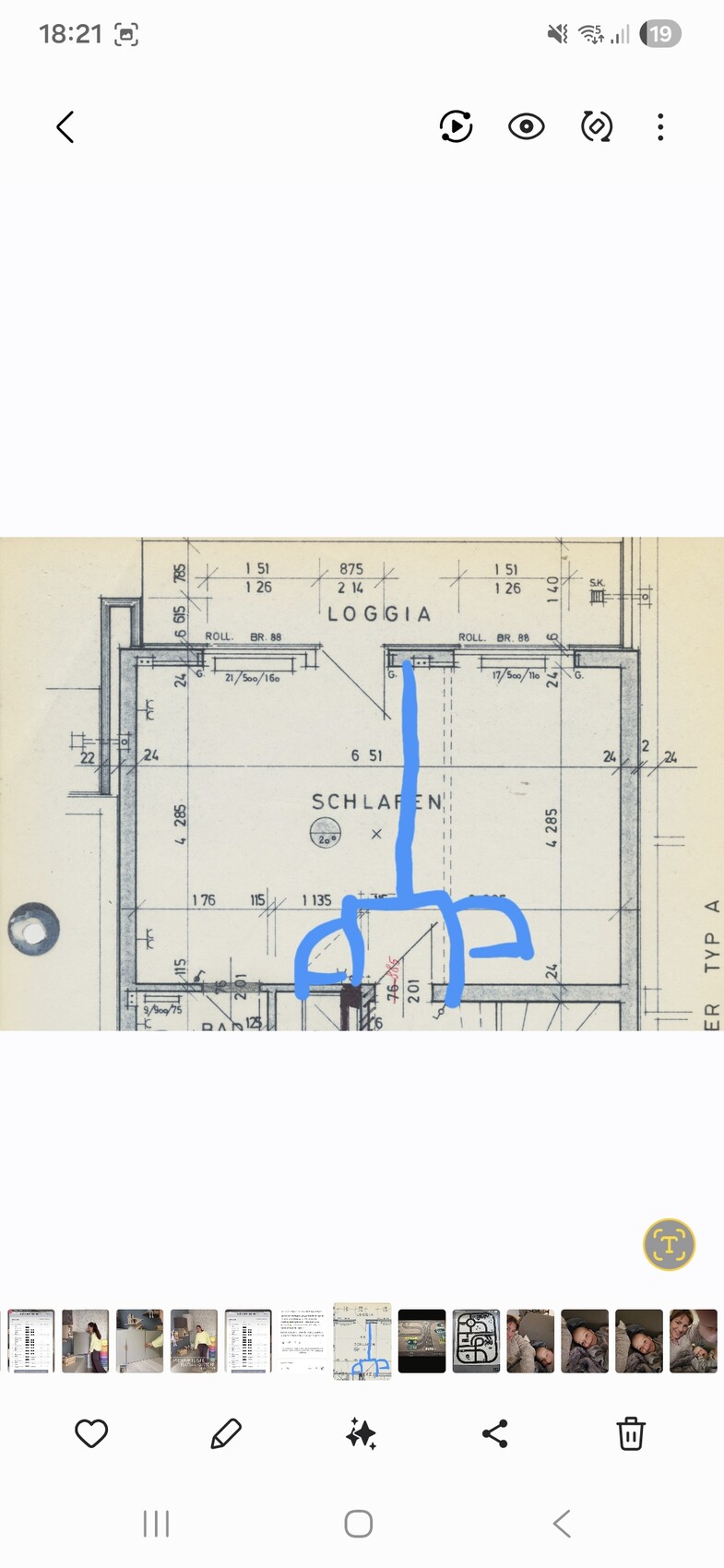

Und Nr. 2 meine "Idee", ohne "irgendwelche 3-dimensionalen Musterbildchen ohne vermaßten Grundriss".Diese sollten nur zur Frage " Wo welche Möbel stehen sollen" beitragen... Bett 2x2 Meter, Rest wird neu gekauft, vom Tischler angepasst. Die Idee: Ein Schrank im Flur würde z.b. Handtücher/Bettwäsche beherbergen, für alle Familienmitglieder zugänglich
2D-Grundrissplan eines Schlafzimmers mit Loggia, blau markierte Skizze
Bekommst Du in der Version Möbel in die Zimmer?
Ich würde für mich auch keine schrägen Türen planen, das ist wirklich nicht mehr modern.
die Tür zum Schlafzimmer würde ich so planen, dass dahinter der Kleiderschrank passt. Oder eventuell die Wand zwischen den Zimmern „S-förmig“, so dass versetzt in den Zimmern je eine Nische für Schränke entsteht.
Bekannte haben als Trennung der Zimmer Einbauschränke statt einer Wand. Klappt für sie gut, über den Schallschutz muss man sich dann womöglich nochmal Gedanken machen.
