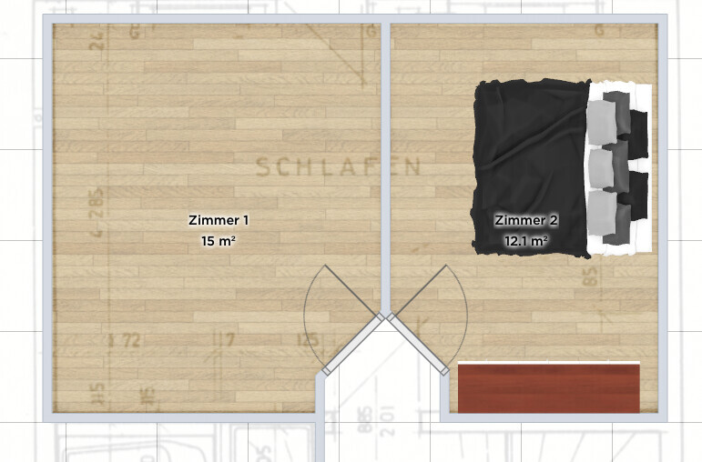

Unser ehemaliges Schlafzimmer soll geteilt werden. Wir sind uns aber nicht sicher wie es am besten wäre. Links soll das Kinderzimmer ( Zugang zum Balkon) entstehen, rechts ein Schlafzimmer. Beide Zimmer sollen unabhängig voneinander erreicht werden, ohne Durchgangszimmer. Wir werden wohl einen Flur ausbilden müssen um 2 neue Türen/ Zugänge zu schaffen. Das Kinderzimmer würden wir gerne so groß wie möglich planen. Wir dachten,dass das Schlafzimmer vielleicht 2.70 Meter breit sein könnte um das Bett unterzubringen, ist das sinnvoll? Würde es Sinn machen den neuen Flur etwas größer zu machen um einen Schrank ( z.b. 100 cm) dort zusätzlich unterzubrigen? Was wäre ein guter und moderner Grundriss, was wären eure Ideen? Der Raum ist mit über 3 Metern recht hoch.
Vielen Dank für eure Mühe

Danke @ypg . Das wäre auch nicht schlecht, mit den "schrägen Türen". Ich frage mich nur ob diese Ecke in der Sichtachse vom Flur aus gut ausschaut? Muss ich mal mit nem Planer erstellen
Die Sichtachse vom Flur ist egal, wenn man dadurch Fläche für Schränke in den Räumen generieren kann

So wäre das am platzsparendsten
Zwei-Zimmer-Grundriss: links Zimmer 1 leer, rechts Zimmer 2 mit Bett.

Bekommst Du in der Version Möbel in die Zimmer?
Ich würde für mich auch keine schrägen Türen planen, das ist wirklich nicht mehr modern.
die Tür zum Schlafzimmer würde ich so planen, dass dahinter der Kleiderschrank passt. Oder eventuell die Wand zwischen den Zimmern „S-förmig“, so dass versetzt in den Zimmern je eine Nische für Schränke entsteht.
Bekannte haben als Trennung der Zimmer Einbauschränke statt einer Wand. Klappt für sie gut, über den Schallschutz muss man sich dann womöglich nochmal Gedanken machen.
