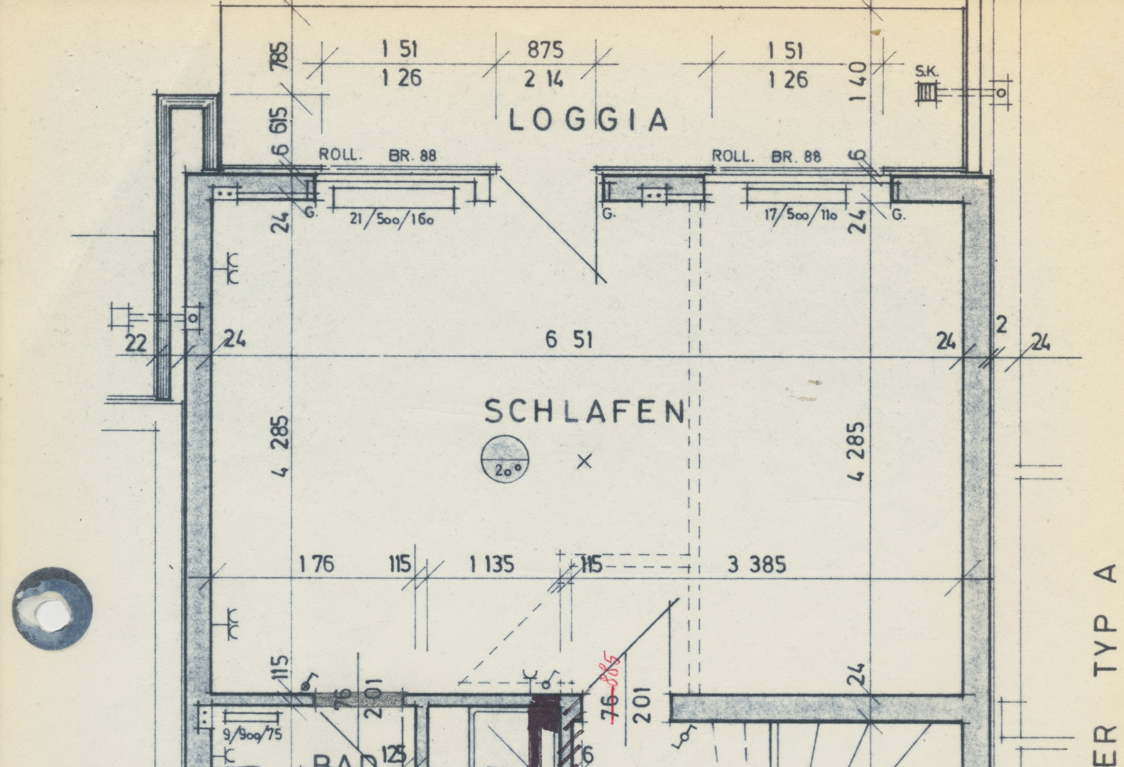

Unser ehemaliges Schlafzimmer soll geteilt werden. Wir sind uns aber nicht sicher wie es am besten wäre. Links soll das Kinderzimmer ( Zugang zum Balkon) entstehen, rechts ein Schlafzimmer. Beide Zimmer sollen unabhängig voneinander erreicht werden, ohne Durchgangszimmer. Wir werden wohl einen Flur ausbilden müssen um 2 neue Türen/ Zugänge zu schaffen. Das Kinderzimmer würden wir gerne so groß wie möglich planen. Wir dachten,dass das Schlafzimmer vielleicht 2.70 Meter breit sein könnte um das Bett unterzubringen, ist das sinnvoll? Würde es Sinn machen den neuen Flur etwas größer zu machen um einen Schrank ( z.b. 100 cm) dort zusätzlich unterzubrigen? Was wäre ein guter und moderner Grundriss, was wären eure Ideen? Der Raum ist mit über 3 Metern recht hoch.

Tja, fehlt da nicht etwas vom Originalgrundriss um Fluranpassungen zu machen?
Vielleicht solltest du deine eigene Idee mal nicht nur beschreiben, sondern so skizzieren, dass man auch sehen kann, wie du dir Bett, Schrank und Zugang gedacht hast.
Carlotta
29.12.25 17:23
Das ist der Originalgrundriss, in diesem soll der neue Flur entstehen ( perforierte Linie als Idee auf dem Grundriss) und die Zimmer entstehen. Wie auf den Bildern gedacht. Aber vielleicht gibt es bessere Ideen?!

Wenn in Beitrag 1 der Grundriss ausreichen soll, dann zeichne doch mal deine Idee

29.12.25 18:10
Wie sind denn die Bettmaße?
.. alles, was Du an Flur generierst, geht von den Räumen ab. Und wozu soll denn der zusätzliche Schrank dienen?
Was ist denn mit dem Bad? Soll die Tür zugemauert werden? Oder soll es das Privatbad des Kindes werden?
Wenn alle Familienmitglieder dieses Bad benutzen sollen, dann müsstest Du mal den ganzen Grundriss einstellen.
Ansonsten gehe ich davon aus, dass diese Tür keine Rolle spielt und würde so trennen:

Das ist der Grundriss der Etage - mir ist jedoch nicht klar warum dieser zu meiner Frage beiträgt/ benötigt wird @kbt09 ...
Und Nr. 2 meine "Idee", ohne "irgendwelche 3-dimensionalen Musterbildchen ohne vermaßten Grundriss".Diese sollten nur zur Frage " Wo welche Möbel stehen sollen" beitragen... Bett 2x2 Meter, Rest wird neu gekauft, vom Tischler angepasst. Die Idee: Ein Schrank im Flur würde z.b. Handtücher/Bettwäsche beherbergen, für alle Familienmitglieder zugänglich
