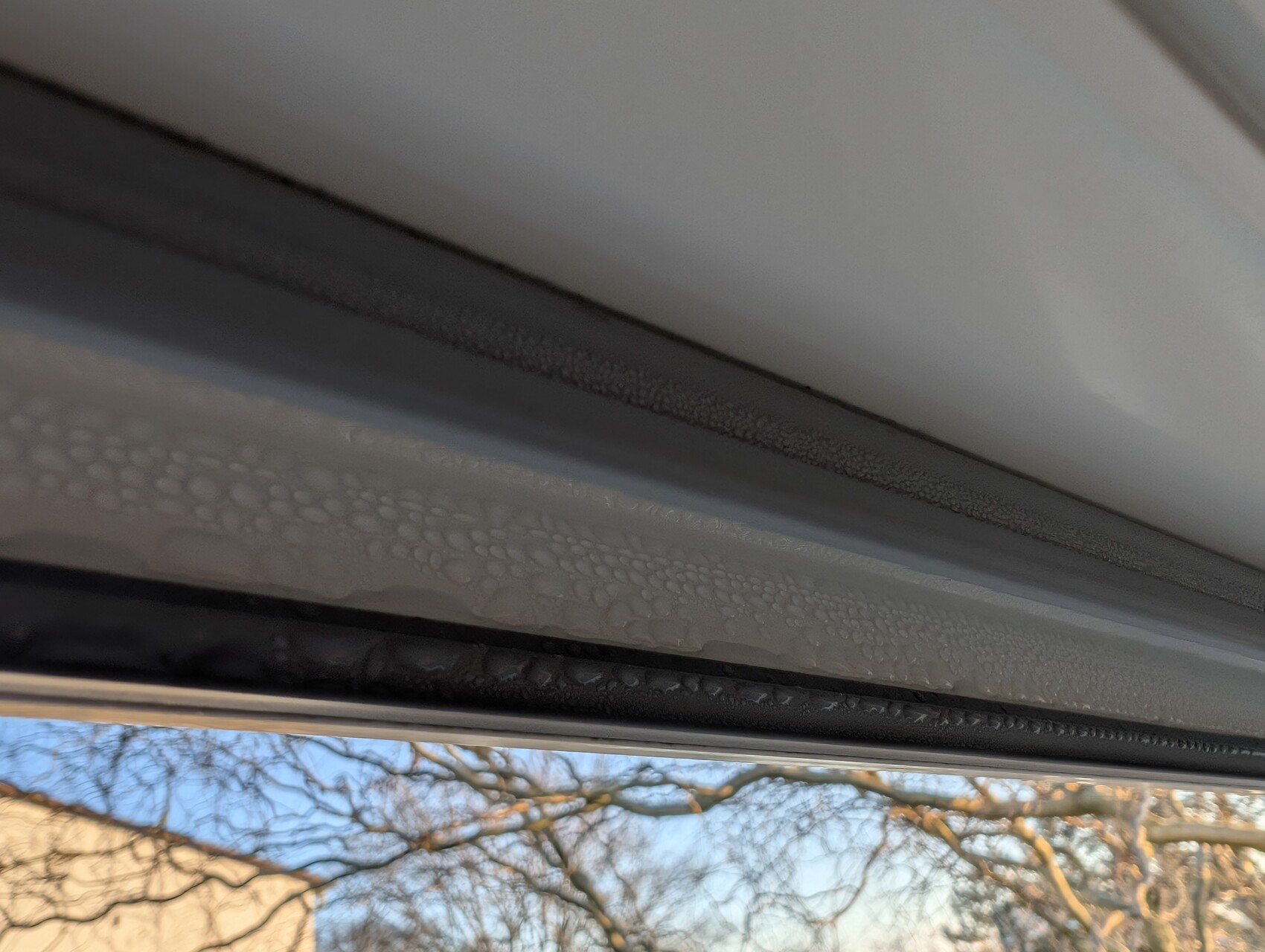

Hallo!
In beiden Badfenstern aber auch dem (baugleichen) Fenster der separaten Toilette bildet sich im Winter quasi täglich Kondenswasser. Als Laie ist mir nicht ganz klar warum das passiert bzw. ob ich etwas dagegen unternehmen kann. Insbesondere im Toilettenraum, wo keine nennenswerte Luftfeuchtigkeit herrscht, weiß ich nicht, wo die Feuchtigkeit überhaupt herkommt. Mindestens dort dürfte es doch überhaupt nicht passieren, oder?
Danke für Hilfe, Tipps, Mitleid 😉

Anpressdruck der Fenster Kontrollieren, Blatt Papier nehmen, Fenster schließen und das Papier muss fest gehalten werden.
Wenn nicht Druck erhöhen, die Pilzköpfe am Rahmen drehen, die sind exzentrisch befestigt welche Richtung muss die selbst testen.

Welche Gedanken gehen mir durch den Kopf:
- das geöffnete Fenster ist beschlagen - also hast Du natürlich Luftfeuchtigkeit in den Räumen
- in beiden Arten von Raum (Bad / Toilette) steht immer Wasser offen herum - insofern ist das auch vollkommen normal
- in unserer Gästetoilette laufen die Scheiben auch an, wenn ich ihr meinen morgendlichen Besuch abstatte - wenn man einen Menschen in einen kleinen Raum steckt und dort atmen lässt, wird da richtig Luftfeuchtigkeit erzeugt - auch das ist normal
Allerdings verwundert mich die schiere Menge, die auf Deinen Dichtungen sitzt... ok, entgegen Deiner persönliche Einschätzung ist in all diesen Räumen immer eine höhere Luftfeuchtigkeit als im Rest des Hauses, aber trotzdem...
Mal ein bißchen mehr Lüften?

Ich habe in beiden Räumen Feuchtigkeitsmesser. Die sind (außer natürlich nach dem Duschen oder wenn´s draußen lange regnet) üblicherweise bei max. 60-65%, selten 70%. Sollte also nicht völlig drüber sein.
Bei den anderen Fenstern im Haus (allerdings andere Modelle/Jahrgänge) ist die Feuchtigkeit innen an der Scheibe. Dort habe ich noch nirgends auch nur einen Tropfen im Rahmen gefunden. Insofern wundert mich das schon sehr ...
Ich probiere aber heute gleich mal TomToms Vorschlag.
Aktuell sollten es maximal 50% sein bei dem Wetter (gerne auch 40%). Also ja, ist völlig drüber.
Tolentino28.12.25 15:11
Ich gehe mal von um die 20°C Raumtemperatur aus. Da sind 65% im Winter eher Werte mit Luftbefeuchter im Vollzeitbetrieb.
Da müssen andere Leute feuchte Handtücher auf alle Heizkörper legen und halbstündlich wechseln.
Also eindeutig zu wenig gelüftet.
Heißt nicht, dass man die Fenster nicht trotzdem besser einstellen kann.
