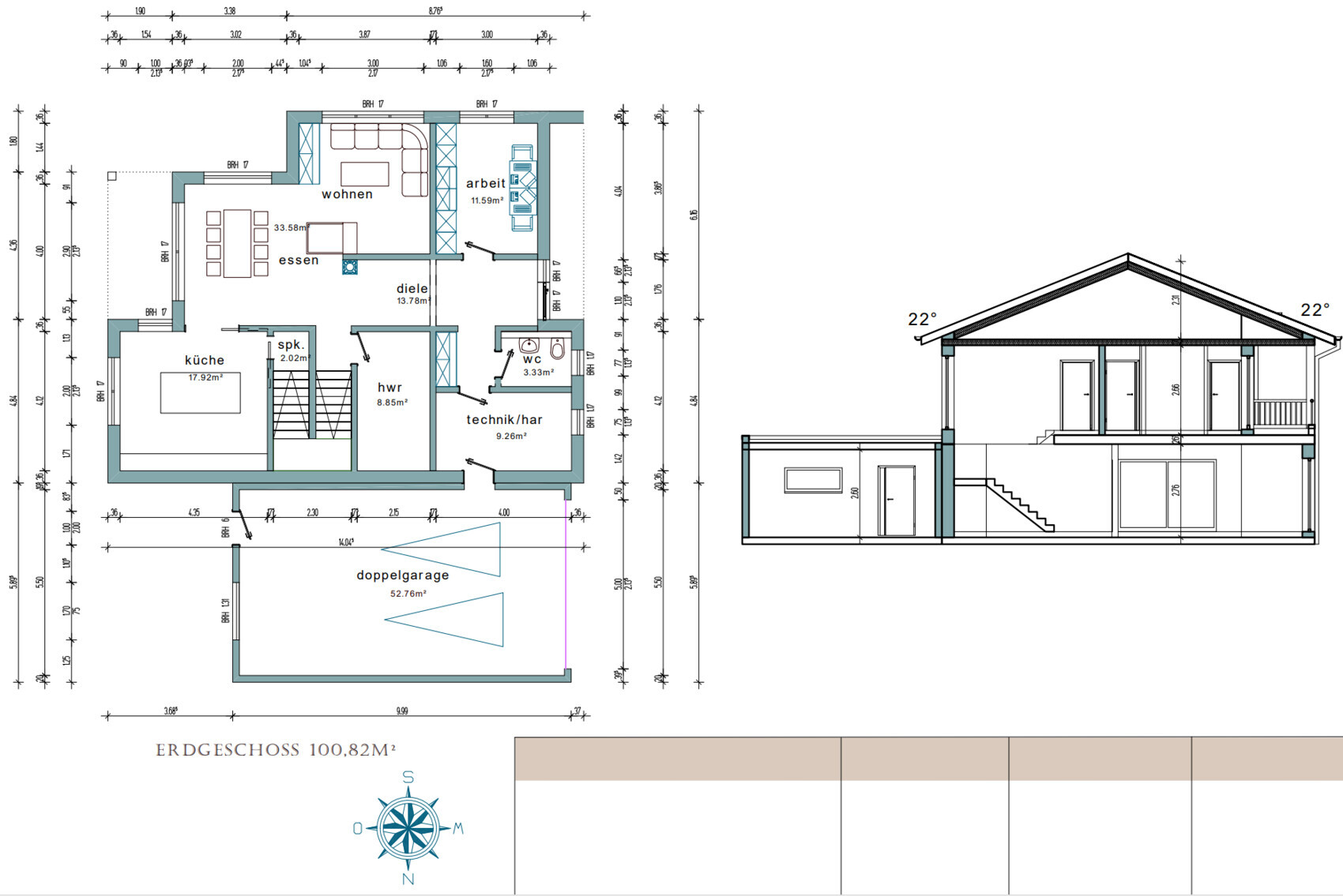

wir haben unseren Hausentwurf mit einem freien Architekten geplant und möchte in Kürze Angebote einholen. Vorher möchten wir aber gerne nach eurem Feedback/Anregungen zu diesem Entwurf fragen. Wenn man sich längere Zeit intensiv mit dem eigenen Entwurf beschäftigt hat übersieht man häufig ja (offensichtliche) Fehler oder Probleme in der Grundrissplanung.

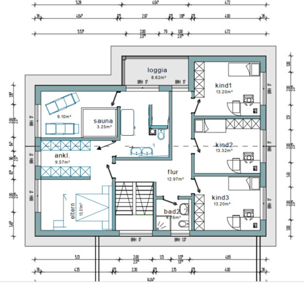

Beim Bad sind wir noch unsicher, ich habe hier eine zweite Variante angefügt, wir sind uns noch nicht sicher was uns besser gefällt, vll. habt ihr noch Ideen.

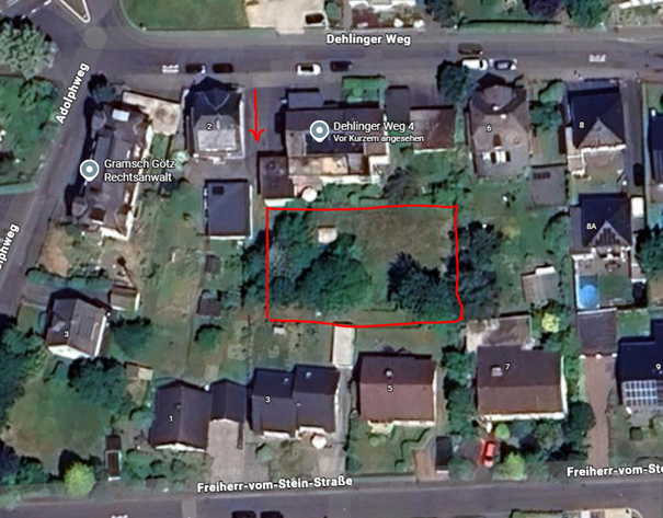

Größe des Grundstücks –> ca. 930 qm (ca. 24 x 39m, siehe Bild unten), Nördliches Rheinland-Pfalz
Hang –> nein
Grundflächenzahl –> 0,4
Geschossflächenzahl –> 0,8
Baufenster, Baulinie und -grenze –> Die Zuwegung ist relativ eng (knapp über 3m), wir planen ein Fertighaus das über das voranstehende Haus gehoben werden soll, wir hatten hierzu schon den Bauleiter einer Baufirma vor Ort, der sich das ganze angeschaut hat

Grundriss Erdgeschoss eines Hauses mit Doppelgarage, Küche, Wohn- und Essbereich sowie Treppenaufgang.

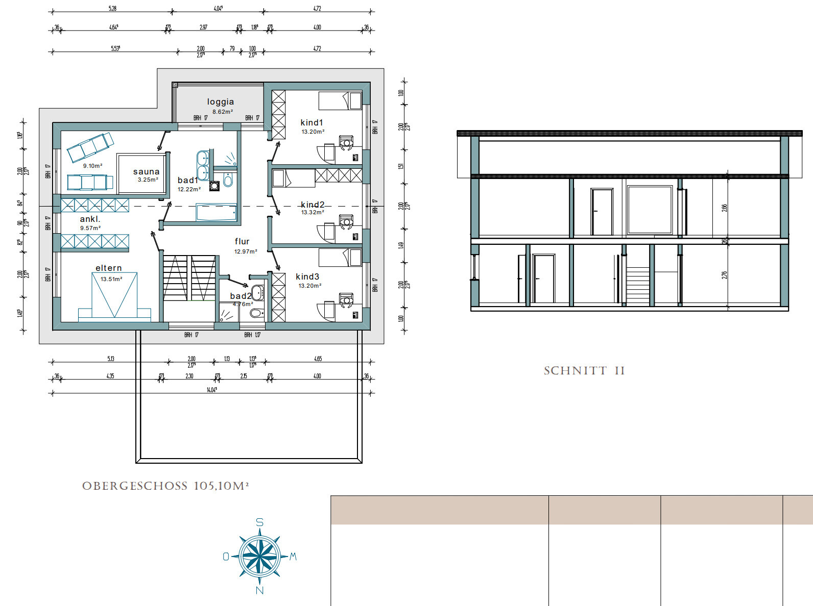

Grundriss Obergeschoss eines Hauses mit Schlaf- und Badezimmern sowie Flur
Grundrissplan eines Hauses mit Flur, Schlafzimmern, Bad, Sauna und Loggia

Zunächst: Wenn Fertighaus, dann dringend (!) in den Vertrag mit Aufnehmen lassen, dass die Grundstücksgegebenheiten dem Anbieter bekannt sind und keine Zusatzkosten aufgerufen werden.
Grund: Wenn da über ein Haus hinweg gehoben werden muss, dann wird es heißen "ja, also im Vertrag haben sie einen 40t-Kran, aber bei Ihrem Grundstück brauchen wir mindestens einen 70t-Kran, das kostet [viel mehr]".
(Wir haben eine deutlich einfachere Situation - "nur" 12 Meter Grundstück, die überschwenkt werden mussten. Allein das hat schon den 55t-Kran gekostet.)

Dann mal auf zum Grundriss:
- Eingangsbereich ist relativ klein, bei einer Familie dieser Größe wird die Garderobe chaotisch. Ich würde hier den Arbeitsraum minimal kleiner machen (0,6m weniger tief), und dafür noch zusätzliche Garderobenfläche am Eingang planen. Da hier kein Platz für Kinderwagen o.ä. sein wird, würde ich, falls Kinder geplant sein sollten, hier im EG nochmal ordentlich umplanen, damit man auf alle Fälle Abstellfläche für einen Kinderwagen im Eingangsbereich hat.
- Hauswirtschaftsraum & HAR zusammen 18m² ist schon sehr groß. Gleichzeitig verliert der Hauswirtschaftsraum durch die zweite Tür natürlich Nutzfläche. Extra HAR bei 3 Kindern jedoch nachvollziehbar.
- Küche und Essbereich haben durch die vielen Fensterflächen kaum Fläche an der Wand um z.B. Kommoden, Schränke, wie auch immer an die Wand zu stellen. Im Wohnzimmer ist die Sofarückseite, soweit ich das sehe, vor ein bodentiefes Element geplant. Würde ich nicht so machen. (Persönliche Meinung.)
- Kamin: Würde ich nur einplanen, wenn man ein totaler Feuer-Fan und das ein Lebenstraum ist. Moderne Häuser überhitzen extrem schnell. Auch im Sinne der knappen Finanzplanung wäre dies das erste Element, was ich streichen würde.
- Fenster im Flur: Es gibt auch noch größere Fenstermaße. Das meine ich hier nicht scherzhaft - wir haben auch eine Festverglasung, die ca. 240cm hoch ist. Das erlaubt es, sowohl von oben als auch von unten da gut rauszuschauen. Bei 217 sieht man entweder von oben oder unten weniger. Auch würde ich das Fenster mittig platzieren.
- Fensterplanung aber generell: extrem viele bodentiefe Elemente. Das ist aus meiner Sicht überdenkenswert. Insbesondere in Kinderzimmern und Ankleiden würde ich nie (nie!) bodentiefe Elemente einplanen. Da landen sowieso im ersten halben Jahr Plissees vor. Dann lieber von Anfang an den Raum flexibler lassen mit normalen Fensterhöhen.
- Ich bin mir nicht sicher, ob es so gut funktioniert bei der Dusche an einem bodentiefen Fenster/Schiebetür (vor Loggia) vorbei zu laufen.
- sehe ich das richtig, dass die Loggia nur aus dem Elternbad betretbar ist? Würde ich überdenken.
- Badplanungen: ich glaube, es täuscht; mir kommen in beide Planungen die Laufwege eher eng vor (z.B. in erster Planung zwischen Wanne und Kamin zur Toilette, in der zweiten Planung an der Wanne vorbei. Mir kommen beide Planungen irgendwie unbequem vor; ich glaube, dass sich bei der Fläche das Bad gemütlicher planen ließe (allerdings: ohne bodentiefe Elemente, die einfach die Badnutzung und -planung stark bestimmen).
- im OG wiederum verstehe ich die Fensterplanung wiederum nicht. Räume profitieren sehr davon, wenn sie von mehreren Seiten Licht erhalten. Hier haben z.B. die Kinderzimmer 1&3 jedoch nur zu einer Seite Fenster, könnten jedoch zu 2 haben.
- Eingang zu dem Elterntrakt ist seltsam. Man läuft auf einen Schrank zu, und haut die Tür immer demjenigen vor den Kopf, der da direkt hinter der Tür seinen Nachttisch hat (zweite Planung).
- Treppe im Esszimmer/Allraum bei 3 Kindern muss man auch mögen.
Ich vermute, hier verkauft der Vorderlieger Dehlinger Weg 4 seinen Garten als Bauplatz; ein Wegerecht (Geh- und Fahrrecht über die vom-Stein-Straße zwischen 5 und 7, Leitungsrecht meinetwegen über den Vorderlieger) wäre evtl. die klügere Wahl.

Generell zum Grundriss: Bei 200 qm finde ich diese kleinen Kinderzimmer falsch. Die Kinder müssen da ihr gesamtes Leben verbringen, für sie ist das Wohnzimmer und Schlafzimmer und Büro. Klar kann man 13 qm gemütlich einrichten. Aber was ist, wenn Freunde kommen? Wo spielen die Kinder mit den Freunden, wenn sie klein sind? Wo sitzen sie zusammen, wenn sie größer sind?
Die Treppe offen zum Wohnbereich bringt immer Unruhe. Da könnt ihr nie abends ruhig sitzen, wenn die Kinder etwas größer sind und spätabends noch in die Küche wollen, nach hause kommen usw.
