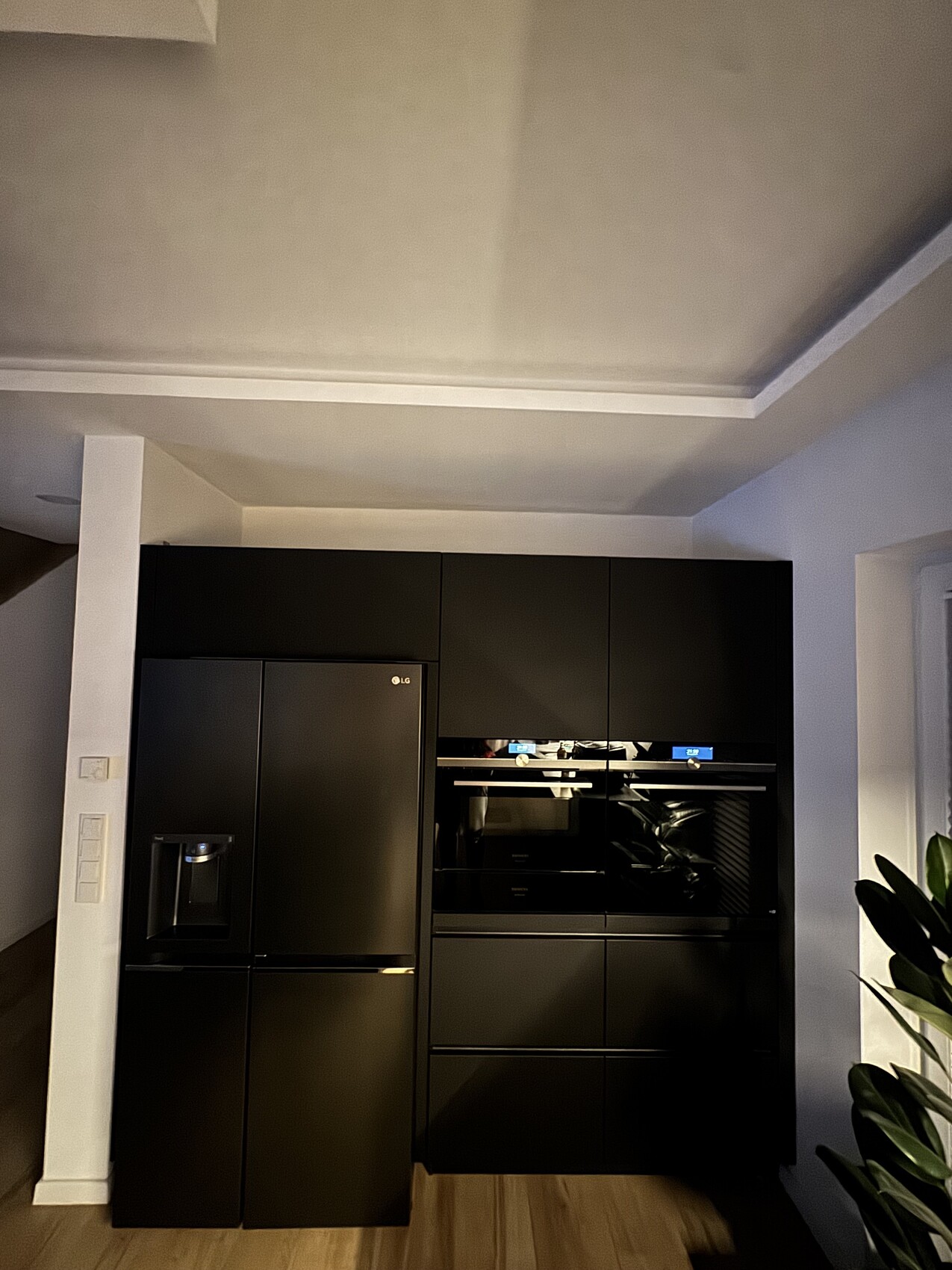

Hi,
unsere Betondecke im Haus ist im Wohnzimmer noch einmal mit einer Trockenbaudecke abgehangen für eine indirekte Beleuchtung.
Meine Frau hätte immer gerne den Spalt zwischen Decke und Küche geschlossen.
Kann ich die Verkofferung/Trockenbauplatte auch an der Trockenbaudecke selbst verschrauben. Hintergrund ist, evtl. Muss man ja irgendwann mal die Küche tauschen und müsste diese dann nicht zwingend wieder zerstören (wenn ich sie jetzt an der Küche selbst verschrauben würde).
Idee war mit einer Art Metall L Winkel an die Decke zu schrauben. Daran dann für Quer Holzlatten, darauf dann einfach Trockenbauplatten, Spachteln, streichen fertig. Zur Küche selbst würde ich eine ca. 1cm Schattenfuge lassen.

Würde mit Holz arbeiten. Mit starken Baukleber festkleben. Und dann den üblichen Trockenbau vornehmen.

Die Frage ist ja wo ich die Unterkonstruktion befestige. Wollte ungern an der Küche selbst.

Decke/Wände ist ja problemlos. Aber auch mit ein paar Klebepunkten auf der Küche. Wen stört es? Sind ja nur ein paar Klebepunkte, die der Küche nicht weh tun.

Besorg Dir dafür am Besten ein paar Meter von diesem selbst aufquellenden Band - dann hast Du auch keine Knarzgeräusche zwischen Trockenbau und Schränken...
