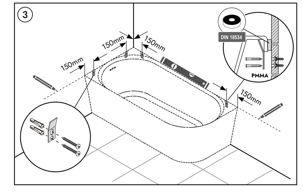

In der Hersteller Montageanleitung ist eine Abbildung, wo die DIN18523 erwähnt wird:
Technische Zeichnung einer Badewanne mit Montagesystem und Halterungen
Was muss ich zwischen Fliese und Badewanne kleben?
Ist es rein für die Entkopplung/Schallschutz oder eine Abdichtung?
Ein klassisches Wannendichtband, wo ein Teil davon mit Dichtmasse eingespachtelt wird, kann ich ja nicht mehr verwenden, da ja bereits Fliesen an der Wand sind.

Das ist ein Wannendichtband das stirnseitig an die Wanne geklebt wird bevor sie an die Wand angesetzt wird. Verankert ist das Thema in der auf dem Bild genannten DIN.

Die Art der Sekundärabdichtung ist doch im Bild schön gezeigt. Dafür gibt es von allen möglichen Herstellern z.B. (zweiseitig) selbstklebendes Butyldichtband, was man dann nach der Silikonierung nicht mehr sieht. Hersteller ist praktisch egal.
