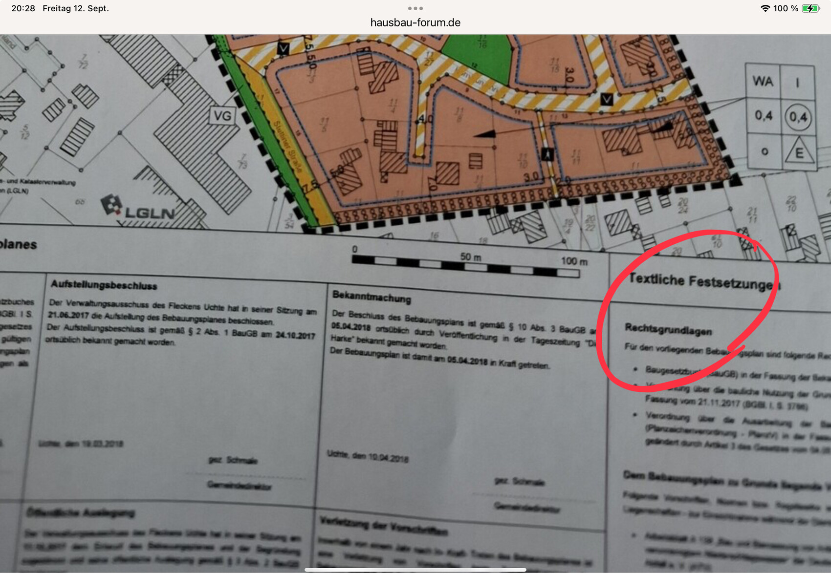

Es gelten die Bestimmungen der Baunutzungsverordnung, die zum Zeitpunkt der Veröffentlichung des B-Plans Gültigkeit gehabt hat. In den verschiedenen Baunutzungsverordnung-Fassúngen gibt es durchaus unterschiedliche Berechnungsmodalitäten für die Grundflächenzahl/Geschossflächenzahl.
Und : nicht alles, was man in der gebauten Umgebung sieht, hat eine baurechtliche Genehmigung ...
Tx-25
Was Du zeigst, ist nur die Legende. Es gilt die Planzeichnung sowie die textliche Festsetzung wie auch die derzeitige Nutzung Eures Grundstücks.

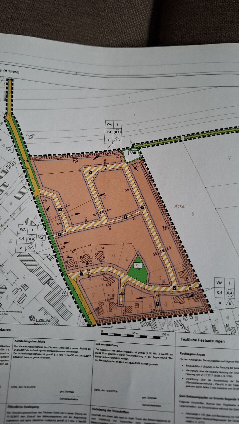

In dem Plan sind keine weiteren Vermerke zur Grundflächenzahl gemacht. Anbei aber noch ein Bild von der Planzeichnung. Dort steht die Zahl 0,4 für mein Gebiet angegeben.
Lageplan eines Baugrundstücks mit Gebäudeflächen, Zufahrtswegen und Grundstücksgrenzen.

Tja, Internetrecherche. Und/oder einfach falsch gelesen bzw. mißinterpretiert:
Die zulässige Grundfläche darf durch die Grundflächen dieser Anlagen bis zu 50 % überschritten werden, höchstens jedoch bis zu einer Grundflächenzahl von 0,8; weitere Überschreitungen in geringfügigem Ausmaß können zugelassen werden. [...]
In dem Fall verstehe ich es so, dass ich von unserer Garage nur 50% anrechnen muss genauso wie von unserem Hof. Somit würde ich ca 90 Quadratmeter gewinnen.
Daß die für Zufahrten & Co. verbrauchten Flächen den eigentlichen für sie verfügbaren Rest "um 50 % überschreiten dürfen" ist etwas völligst anderes, als daß sie nur zu 50% angerechnet würden oder werden sollten. Solche "Rabatte" gibt es auch, jedoch als spezielle im Bebauungsplan dann auch explizit benannte und bemessene Ausnahmen im Zusammenhang mit bestimmten Bauweisen (um bspw. angemessen zu berücksichtigen, daß Rasengittersteine keine Vollversiegelung bewirken).
Du hast recht. Aber für mich kommt es durch den Satz in der Bauordnung auf das Gleiche hinaus.
Sagen wir ich habe ohne Garage und Hof z.B 0,35 der Fläche bebaut und rechne zum Schluss nur den Hof und die Garage dazu. So kann ich doch auf eine Geschossflächenzahl von z.B 0,5 kommen, ohne dass es Probleme gibt oder? So rechne ich also nicht nur die Flächen halb dazu, sondern packe die Flächen erst am Ende hinzu, um dann genehmigungsgerecht über die Fläche von 0,4 zu kommen?

Das meinte ich auch nicht. Du berufst Dich aber auf Mehrfamilienhaus und deren Bebauung und die sind hier gar nicht erlaubt (außer ggf. Doppelhäuser mit je zwei Wohneinheiten). Also gilt dort wohl ein anderer Bebauungsplan. Darauf kannst Du Dich nicht berufen. Aber egal.
Aus der Bauverordnung
Nochmal: die Bauordnung ist fix! Es kommt darauf an, was in denen Bebauungsplan steht. Im Bebauungsplan wird sich in der textlichen Festsetzung auf die Bauordnung berufen, aber das eben in jedem Bebauungsplan anders. Ansonsten bräuchte es ja keinen Bebauungsplan geben.
Schau mal hier, den Text musst Du lesen, und das genau.
