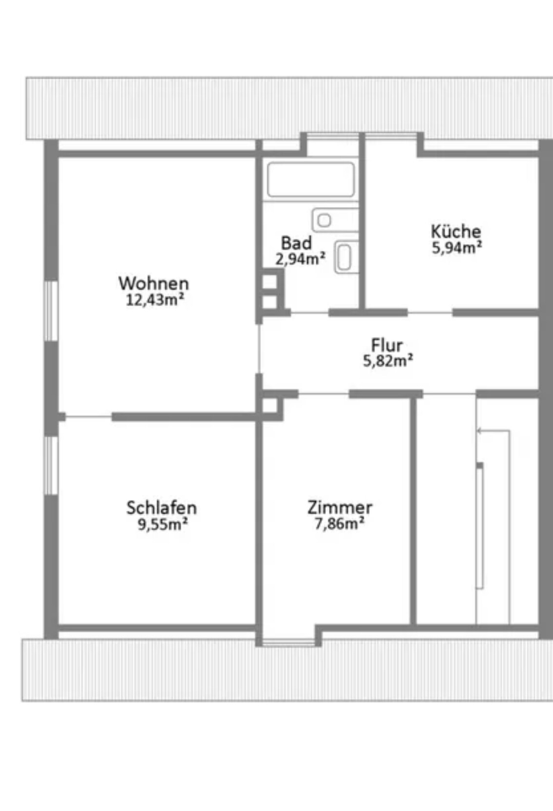

Die OG Wohnung hat ein Bad, Küche Wohnzimmer, Elternschlafzimmer, kleines Kinderschlafzimmer und im DG würde dann nochmal ein großes Zimmer mit ca. 30-35 m² dazukommen.
Guck, Du ruderst mit den Qm schon etwas runter.
Das OG liegt schon im Dach. Zudem gibt es ja auch die Wohnflächenberechnung nach DIN. Was bleibt denn vom Spitzboden über 150cm Höhe? 3, 4 Meter in der Breite?
Wie begeht man den den Spitzboden? Wo wäre die Treppe? Über der anderen Treppe? Oder zusätzlich im Flur?
Für die Raumgrößen mache ich mal ein Screenshot vom OG (mit Schräge)
2D Grundriss einer Wohnung mit Wohnzimmer, Küche, Bad, Flur und Schlafzimmer
Und Du kommst mit einer Familie mit 2 Kindern..
Der Spitzboden wäre bei uns (Speckgürtel Hamburg) nichts weiter als ein Geschenk oben drauf, um die Vermarktung attraktiver zu machen. Das nennt sich dann Maisonettewohnung.

ja das stimmt, da ruder ich tatsächlich weil ich nicht genau weiß, wie weit ich bei der Innendämmung vom Dach nach innen komme. Habe es auch nicht genau vermessen mit den Höhen um es genau zu berechnen. Aber ja, kann sein dass ich mir diese Spitzboden etwas "schön rechne". Zugang ist aktuell über eine Bodenluke im Treppenhaus. Ich hätte diese dicht gemacht und im OG Wohnzimmer eine Treppe nach oben gemacht. Das habe ich gemessen und sollte gehen. Im Flur ist leider zu wenig Platz.
Ich sehe eine 8qm Küche und ein WZ von 15qm. Dieses dient als Durchgangszimmer für das Schlafzimmer. Dann noch ein 9qm Zimmer, welches Du als Kinderzimmer bezeichnest.
Die Raumaufteilung würde ich ändern. Küche und Bad tauschen. Trennwand zu Wohnzimmer entfernen, damit die Küche offen ins Wohnzimmer ist. Das Wohnzimmer ist aktuell ein Durchgangszimmer ja. Da ist mit noch keine clevere Lösung eingefallen das zu ändern. Flur verschieben macht das "Kinderzimmer" immer noch kleiner.
