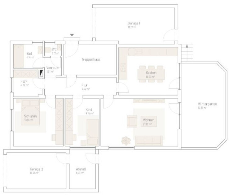

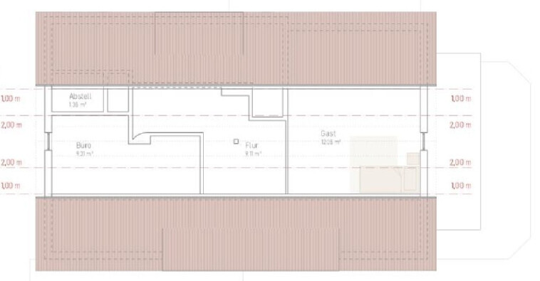

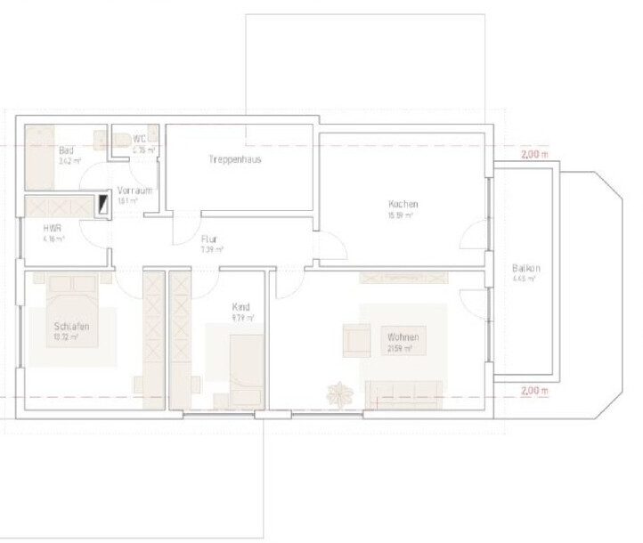

Der Spitzboden gehört zu der Wohnflächenberechnung dazu. Der Ausbau ist laut Makler legal. Hier nochmal die genaue Wohnflächenverteilung:
EG: ca. 90,50 m² Wohnfläche.
Grundriss eines Einfamilienhauses mit Wohn-/Essbereich, Küche, Schlafzimmer und Bad.
OG: ca. 82,73 m² Wohnfläche
Grundriss eines Wohnhauses mit Flur, Schlafzimmer, Bad, Küche, Wohnzimmer und Balkon
DG: ca. 30,50 m² Wohnfläche.
2D-Grundriss eines Hauses mit Büro, Gast, Flur und Abstellraum, Dach sichtbar.
Im Keller hat es nicht gerochen, daher gehe ich davon aus, dass dieser (weitgehend) trocken sein muss. Insgesamt auch gute Deckenhöhen, sodass dieser auch ordentlich verwendet werden kann.

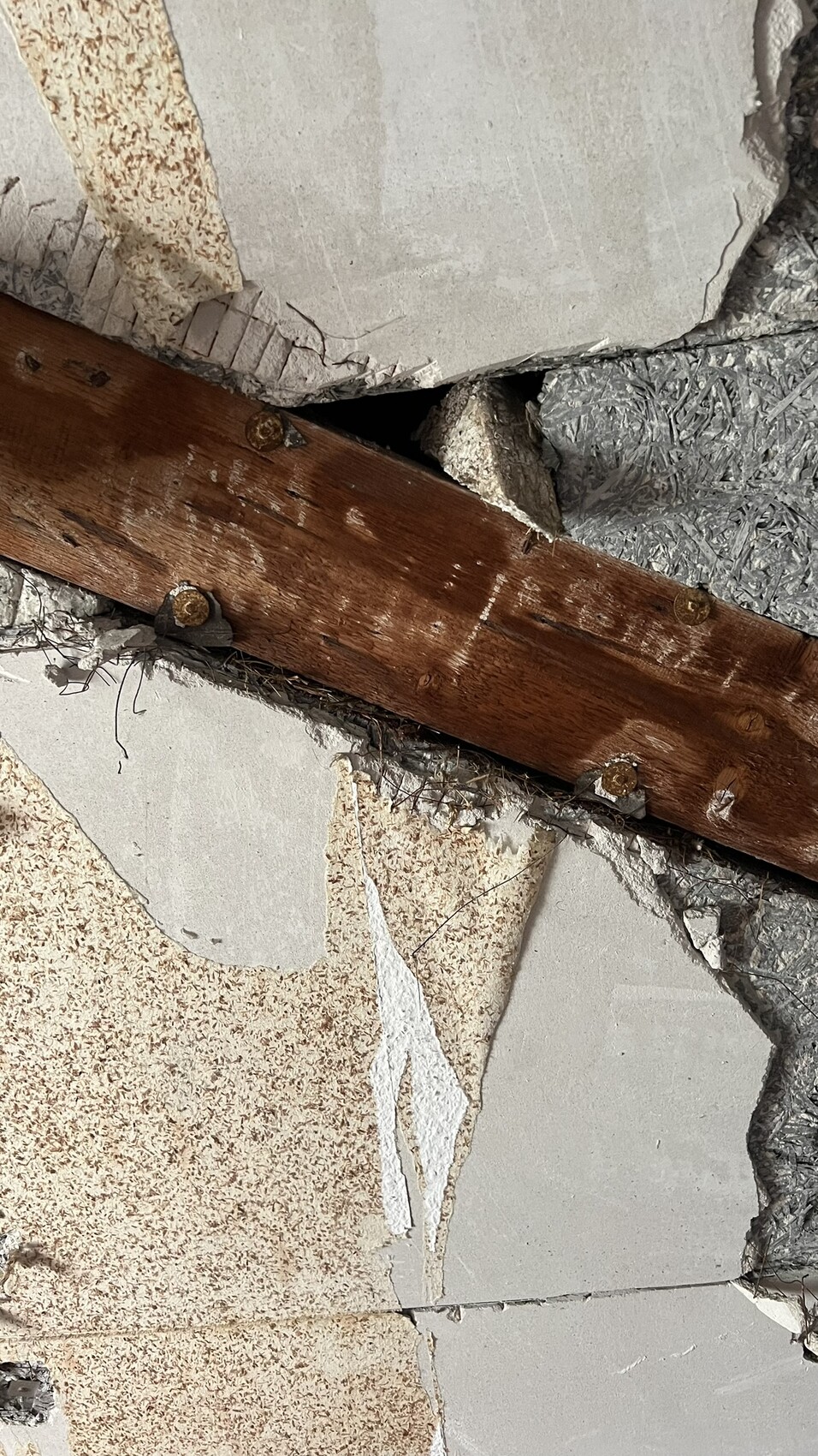

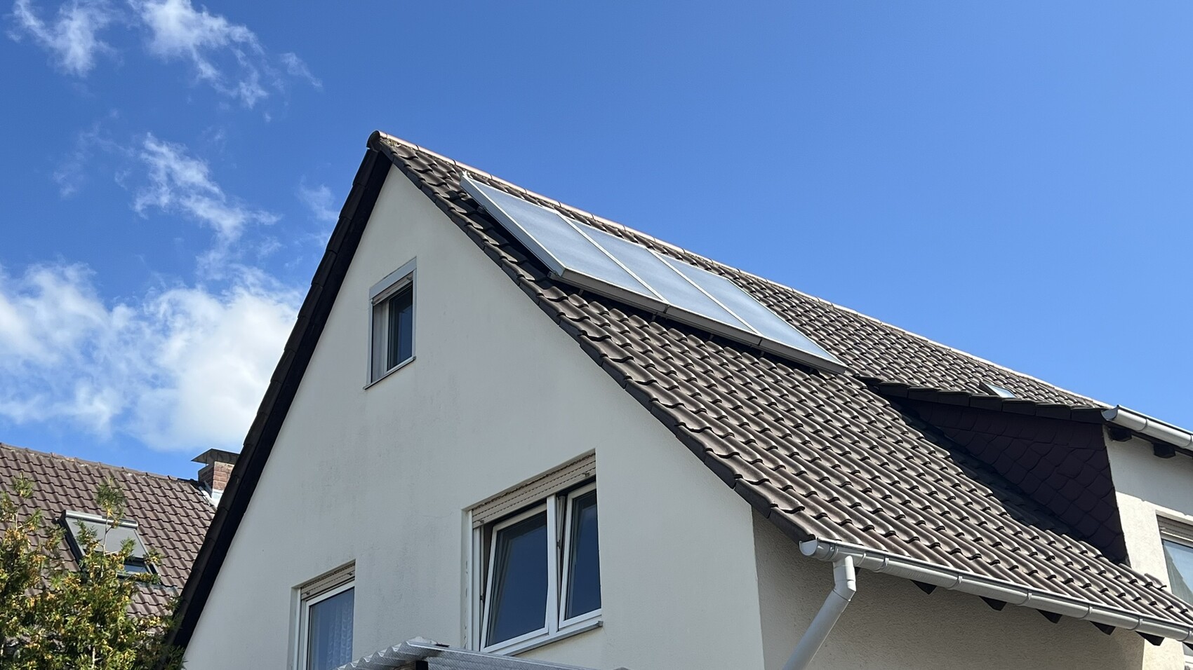

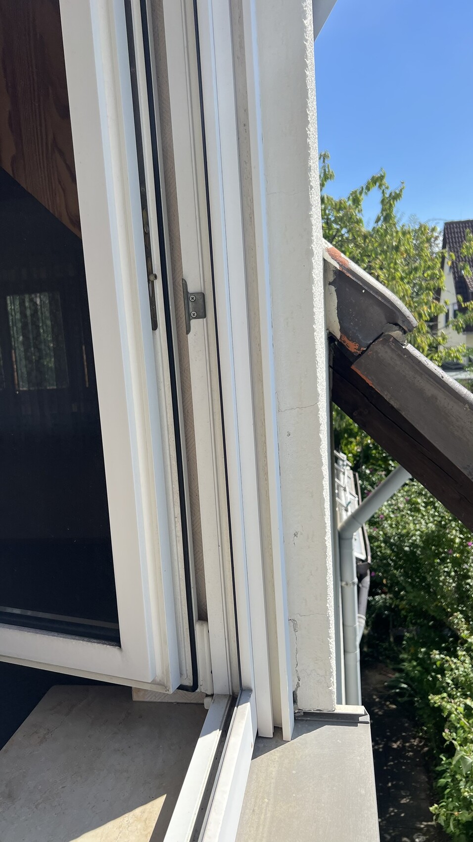

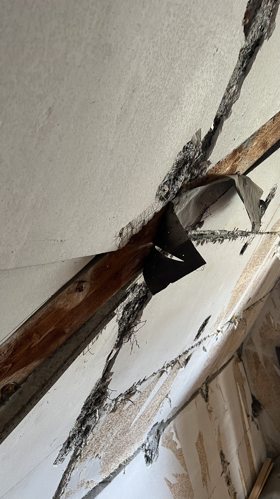

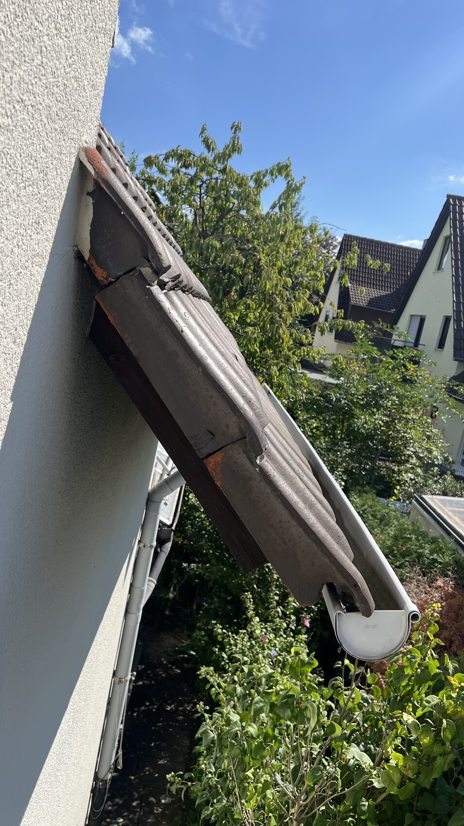

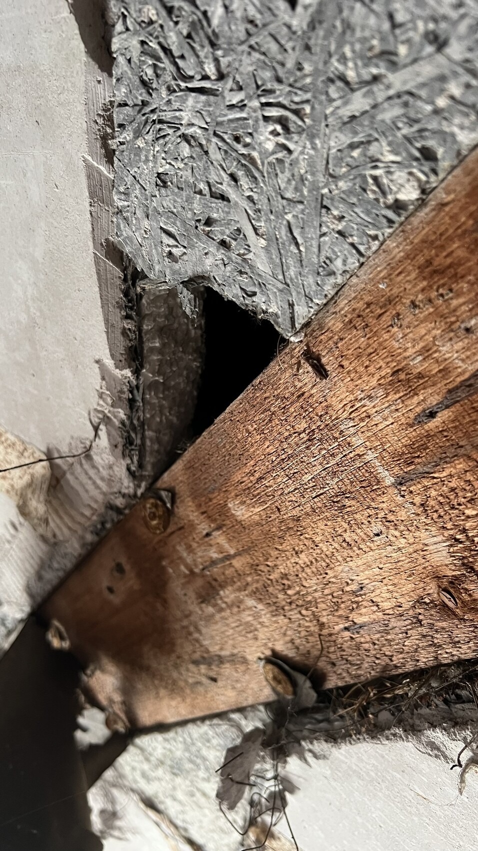

Anbei ein paar weitere Bilder vom Dach zur besseren Bewertung.
Jetzt aber einmal zu unseren Vorstellungen:
1. Im EG soll die Küche, Wohnzimmer und Kinderzimmer geöffnet werden und so für einen großen offenen Wohnbereich sorgen. -> Können diese Kosten für Statiker, Träger und alles weitere was zum Umbau benötigt wird abgeschätzt werden? Falls nein, was könnte eine Abschätzung möglich machen?
2. Im EG soll das Bald und Vorraum ein Gästebad werden. -> Muss hier auch etwas wegen der Statik gemacht werden? Falls ja, was und mit welchen Kosten sollte ich rechnen?
3. Im OG soll Hauswirtschaftsraum, Bad, WC und Vorraum ein großes Bad werden. -> -> Muss hier auch etwas wegen der Statik gemacht werden? Falls ja, was und mit welchen Kosten sollte ich rechnen?
4. Heizung: Was sind hier die genauen Vorgaben? Das die Ölheizung ersetzt werden muss ist für uns klar. Gibt es hier eine Frist von 2 Jahren ab Kauf? Wir würden aber gerne mit einer Wärmepumpe als Heizung und WW planen. Können hier ggf. die vorhandenen Solarkollektoren verwendet werden? Welche Kosten sind zu berücksichtigen?

6. Dach: Wie schätzt ihr das Dach ein. Der Makler hatte keinerlei Infos zum Alter des Daches. Behalten und von innen dämmen? Oder neu mit Aufdach- und Zwischensparrendämmung? Insgesamt war die vorhandene Dämmung aus meiner Sicht nicht so professionell. Es gab auch keine Sperre oder sonst etwas sondern es kamen direkt die Pfannen zum Vorschein. -> Kann einer Einschätzen, ob die Dämmplatten Asbest beinhalten?
7. Fassade: Dämmen oder so lassen, auch im Hinblick auf das Balkonvorhanden (s.u.)? Weiterhin müsste das Dach und die Gauben "verlängert werden oder? Ist dies einfach und kostengünstig möglich?
8. Fenster/Eingangstür: Die müssen auch neu: 2-fach oder 3-fach? Abhängig von der Fassadendämmung? Eingangstür muss neu.

11. Balkon und Wintergarten: Finden wir beides nicht schön. Sollte wenn möglich beides entfernt werden. Entsteht dann wo der Balkon war eine Wärmebrücke und wir müssten so oder so die Fassade dämmen? Anstelle des Wintergartens hätten wir schon gerne eine Art Überdachung, in Form eines "Aluminium-Carports". Könnte sowas überhaupt gut an einer gedämmten Fassade befestigt werden? Oder ist die Dämmung für sowas zu "weich"?

Schräges Hausdach mit Solarpanelen und blauem Himmel
Nahaufnahme eines geneigten Daches mit Dachziegeln, Dachrinne und angrenzender Fassade.

Nahaufnahme einer beschädigten Wandkonstruktion mit Holzbalken, Putz und Dämmmaterial.
Baumängel sichtbar: Offener Wanddurchbruch, Holzbalken und Dämmmaterial in der Wand
Beschädigte Innenwand mit abplatzendem Putz, Holzlatten und Drahtgeflecht
06.09.25 15:38
Fubu1337 schrieb:
> Realistisch oder zu teuer?
Kosten sind ja immer relativ.
Statik Punkt 2 und 3: wahrscheinlich keine Relevanz.
Mutmaßlich weniger im Vergleich zu anderen Posten, sodass diese Kosten vernachlässigbar sind, auch wenn ein Träger seinen Preis hat.
Bestimmt nur ein Labor anhand einer Probe. Aber auch der Sanierungsfachmann kann etwas einschätzen.
