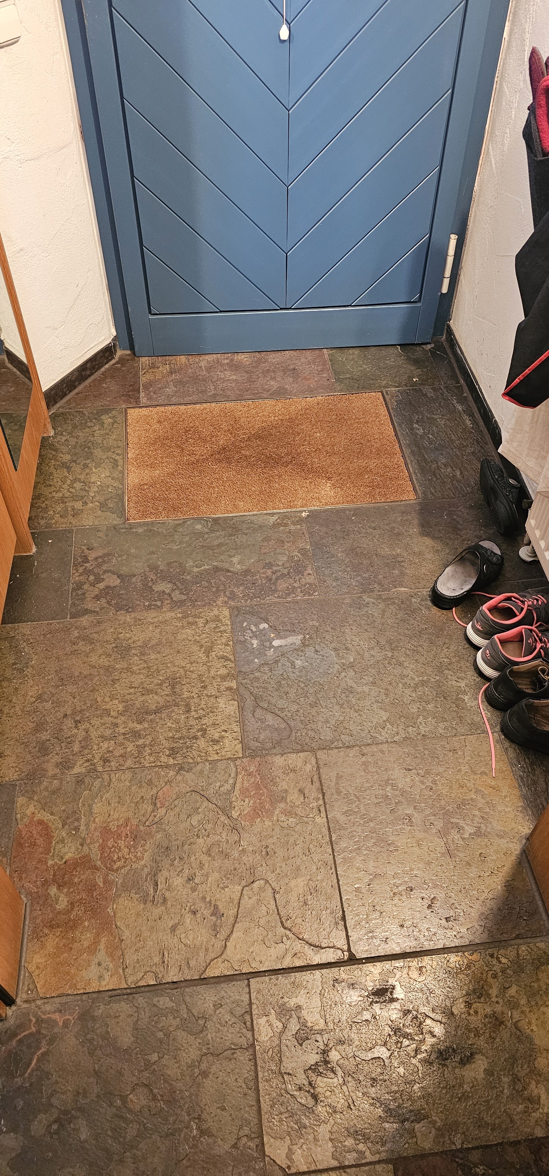

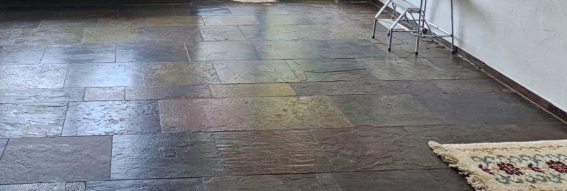

In dem Haus, welches wir aktuell kaufen, befindet sich ein Fliesenboden. Leider wissen wir nicht, was das für Fliesen sind.
Wir würden die Fliesen gerne reinigen und anschließend wieder schützen, evtl versiegeln?
Erkennt jemand anhand der Fotos, um welche Art Fliesen es sich handelt?

Ich dachte ebenfalls an Stein. Wenn es Schiefer ist: Keine sauren oder alkanischen Reinigungsmittel verwenden. Wasser ist Trumpf. Staunässe vermeiden. Alte Flecken bekommst Du manchmal mit einer Saugpaste heraus. Wenn Flecken einmal durchgezogen kannst Du das als Patina begreifen oder einen Steinrestaurator kontaktieren.
