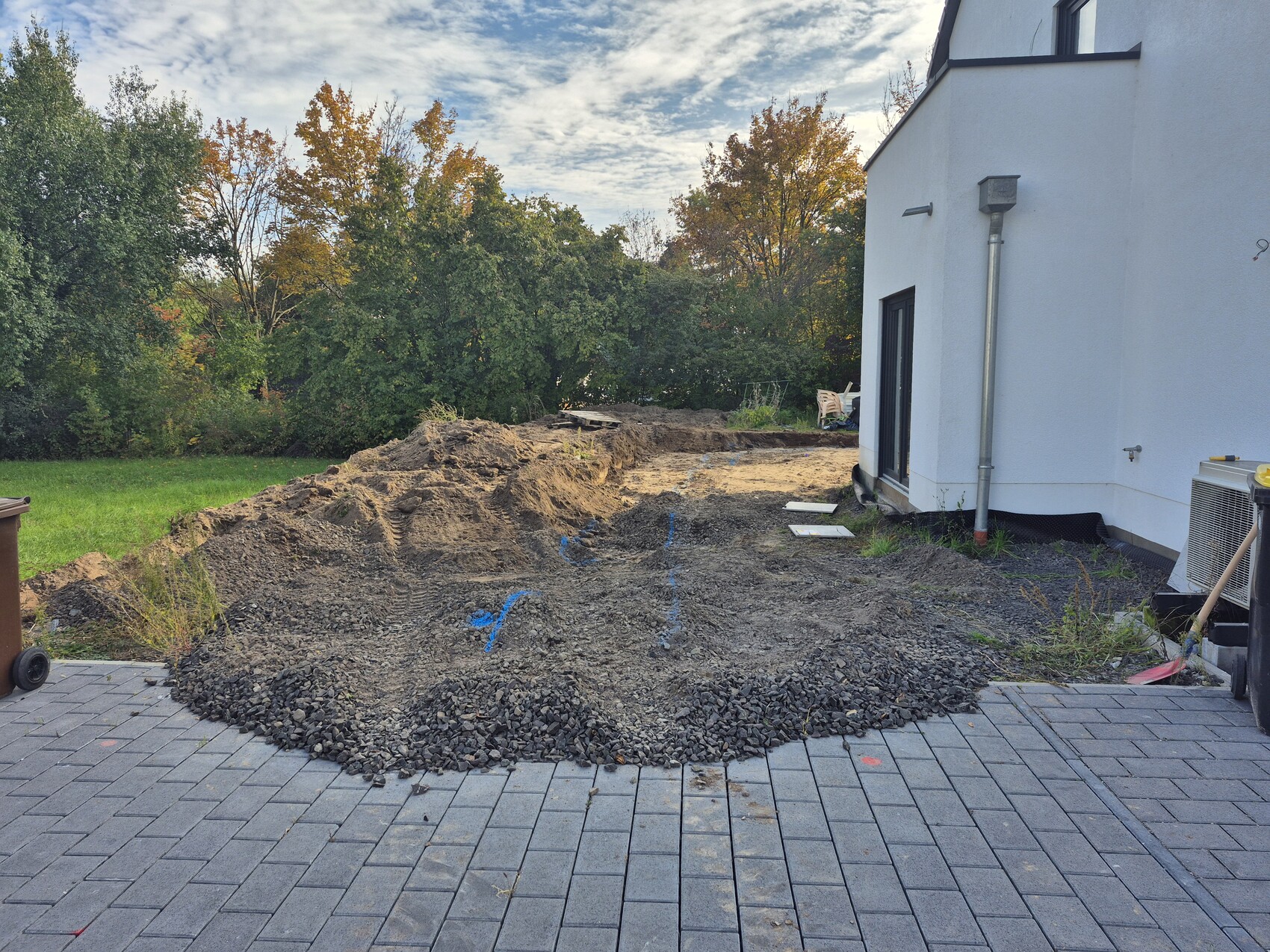

Hallo Zusammen,
heute war ein Bagger da, er hat die Erde abgetragen, wo die Terrasse hinkommt. Etwas grosszügiger, morgen müssen wir den Plan abgeben, wie gross die Terrasse genau werden soll. Das schau ich mir morgen final an im Garten, dann schauen wir.
Hauptterrasse wird 8.5m mal 4.20 herum und seitlich bin ich am überlegen etwas schmaler, 2m oder 2.40m breite maximal zu haben. Dann kann man übers Eck verbinden.
Jedenfalls habe ich 2 Fragen:
Würdet ihr an der Hausfassade Spritzschutz machen? An der Seite gibt es auerhalb des Fensters einmal 4 und einmal 2m Hauswand, die Verleger empfelen immer was anderes.
Der Fliesenleger will ein Gefälle machen von der Hauswand weg, keine Rinne. Ich kenne eimen Architekten, der meinte Rinne und aufgakeinemfall Gefälle sonst würden Tosch und Möbel kippeln. Was sagt ihr? Die Hauptterrasse wird ja überdacht, die Seite nicht.
Dann müssen wir noch drandenken, falls wir Strom irgendwo im Garten haben wollen, dass wir das Kabel noch unter der Terrasse durchziehen. Um am anderen Ecke des Garten, Strom zu haben.
Gibt es noch irgendwas was ich bedenkennsoll, nicht vergessen darf?

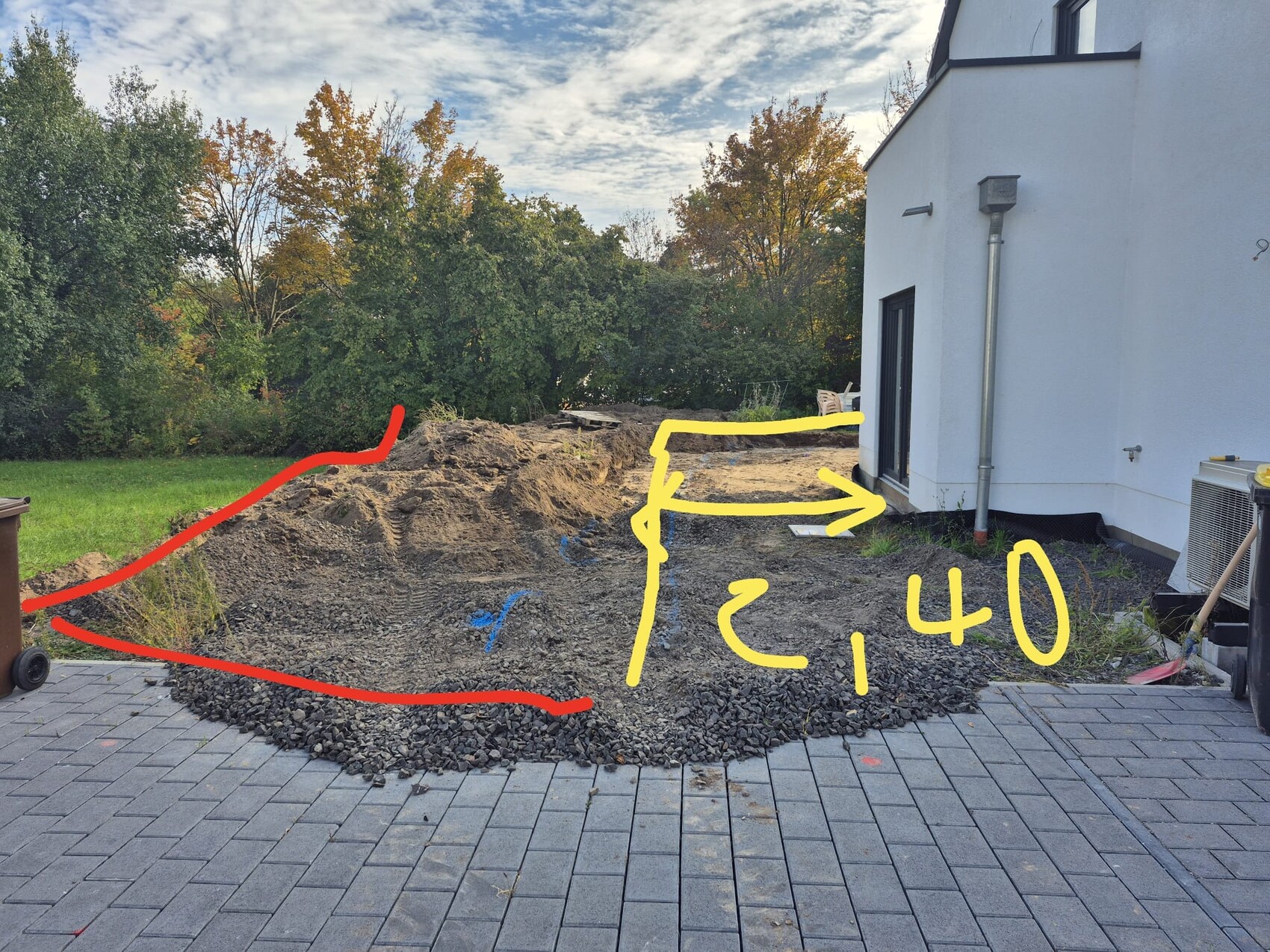

wie würdet ihr die Terrasse bauen? Ich habe 60 mal 120 Grosse Platten.
Also vorne baue ich 4.20tief und 7m ist das Haus ih will länger mindestebs 8.50. Auf dem Bild hane ich es mal eingezeichnet,wenn ich aus dem Erker heraus die Terrasse 2.40 mache und den Streifen so gerade ausziehe, wie es aussieht. In der Ecke habe ich noch ein Beet gemacht. Insgesammt wären es 75m2. Die Idee war noch nur im.Bereich des Erkers 3m, sonst drum herum der Streifen schmaler.
Ist die Terrasse zu gross? Will quch nicht alles zugepflastert haben, aber durch die Ecken die wir pflastern entstehen schnell die 74 m2. Und Ich bin mir unsicher ob ich Spritzschutz bauen lassem soll.
