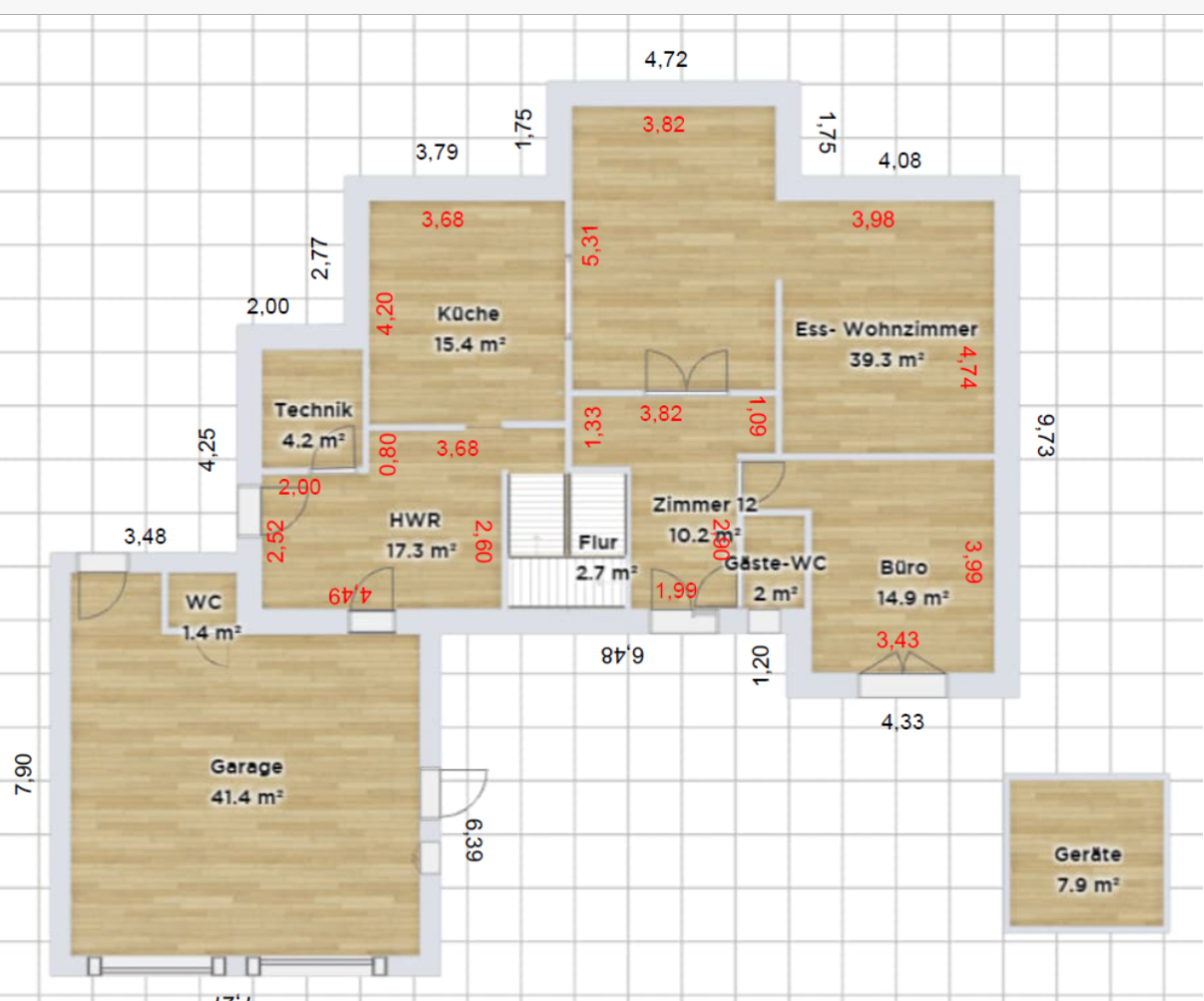

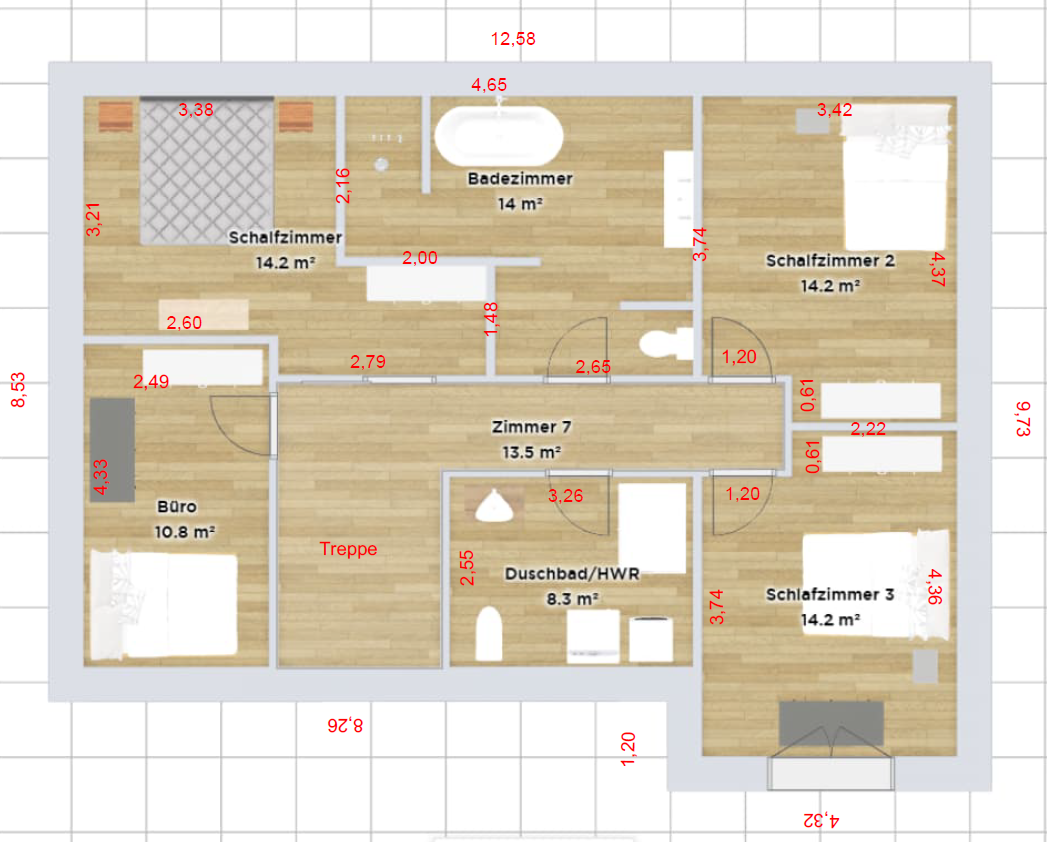

Hallo in die Runde,
wir planen unser Einfamilienhaus und würden final gerne auf etwa 180qm kommen (gerade sind es 189qm bei zwei Geschossen ohne Schrägen). EG mit Hauswirtschaftsraum/Technik/Vorrat, Küche, Esszimmer, Wohnzimmer, Büro und Diele. OG mit Elternschlafzimmer/Ankleidebereich, Familienbad, Duschbad mit Waschmaschinennische, zwei Kinderzimmer und Büro/3.Kinderzimmer.
EG:
-Das Büro soll eventuell später als Apartment genutzt werden können.
OG:
-Der Flur im OG ist recht schmal und lang/dunkel.
-Der Ankleidebereich/ das Elternschlafzimmer gefällt uns so noch nicht.
-Gibt es eine Möglichkeit eine zweite Treppe zum Dachgeschoss zu realisieren?
Generell sind wir offen für Ideen und Anregungen. Fenster sind natürlich jetzt im Grundriss unbeachtet. Es geht uns erstmal um die Zimmeraufteilung.
Vielen Dank!

JoMIBaGa schrieb:
Fenster sind natürlich jetzt im Grundriss unbeachtet. Es geht uns erstmal um die Zimmeraufteilung.Natürlich? Das eine (Zimmeraufteilung) funktioniert ohne dem anderen (Fensterpositionen) nicht.JoMIBaGa schrieb:
Geschossigkeit: 1Und warum sind dort 2 Vollgeschosse zu sehen?Das Tool kann auch Dachschrägen. Das Tool ist sehr einfach zu handhaben. Nur sollte man sich vom Simshaus etwas absetzen, wenn es um wahre Angelegenheiten geht. Wenn man knappe 190qm verplant, dann sollte man es fürs sich rechtfertigen können, 600000 bzw 650000 ausgeben zu wollen, aber ohne fachliche Ahnung Tetris zu spielen.
JoMIBaGa schrieb:
wir planen unser Einfamilienhaus und würden final gerne auf etwa 180qm kommen (gerade sind es 189qm bei zwei Geschossen ohne Schrägen).Und nun hättet Ihr am liebsten Vorschläge, wie man da noch 9 qm abschmelzen könnte ?JoMIBaGa schrieb:
wir wären bereit Schrägen mit 1,50m Kniestock zu integrierenDa gibt es ein Dilemma: Badewanne und Betten sagen sogar 2 m Kniestock erforderlich, aber der Bebauungsplan sagt eingeschossig !JoMIBaGa schrieb:
Verwinkelte Räume.Das ist normal, die entstehen automatisch, wenn Laien Verkehrsflächen einsparen wollen.https://www.instagram.com/11antgmxde/
