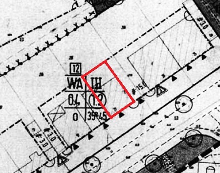

Das ist der offizielle Scan von der Stadtverwaltung. Weiter reinzoomen kann man auch nicht. Höhenlinien sind dort eh nicht drin, die habe aus dem TIM. Wie gesagt: Übers gesamte Baufenster 2,2m und zwar von der Straße zum Garten ansteigend.
Bauplan mit roter Rechteckmarkierung, Grundrisszeichnung für Hausbau

Eingezeichnet habe ich das Baufenster. Die von ypg berechneten Maße sind sämtlich korrekt.
Puuh, trotz der Uhrzeit gut geschätzt und gerechnet.

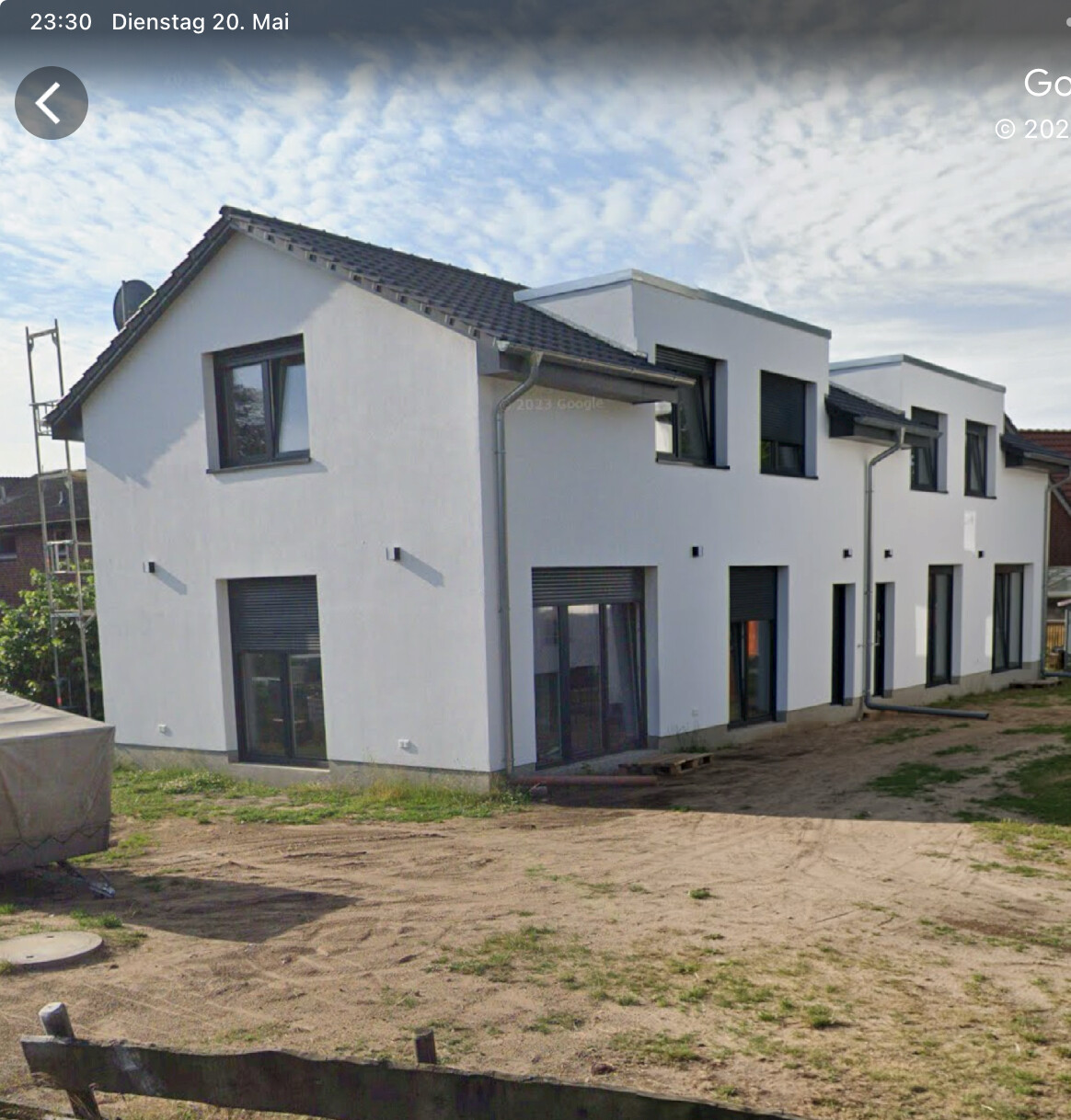

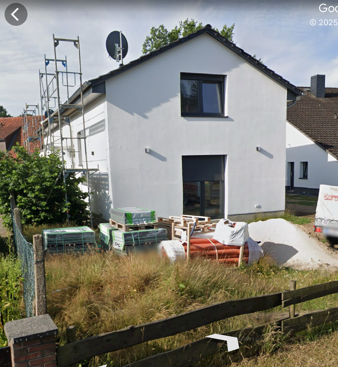

Hier ist das SV-Bild:
Moderne weiße Reihenhäuser mit großen dunklen Fenstern, Baugrund davor, wolkiger Himmel
Weißes Einfamilienhaus im Bau mit Gerüst links; Baustellenmaterialien im Vorgarten.
