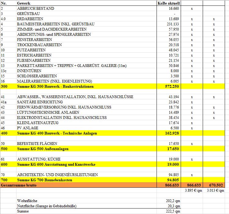

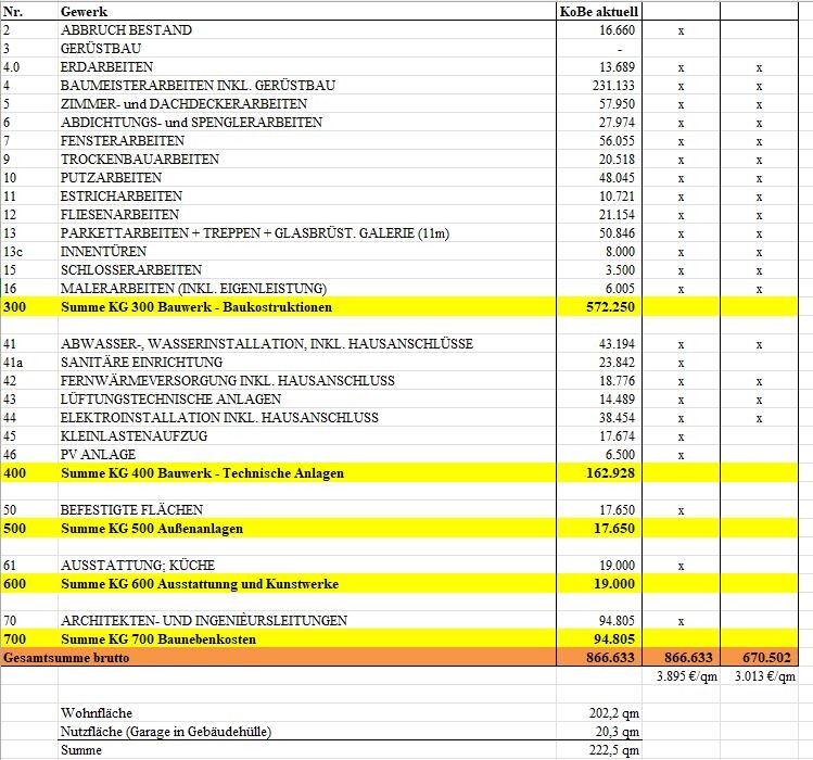

Also ich habe mal falls es jemanden Interessier unsere Hausbaukosten (867T€) angehängt. Haben letztes Jahr gebaut. Ich finde es zu teuer. Manches viel zu teuer manches nur teuer. Aber wir haben unterm Strich recht viel qm gebaut. Das war dem Grundstück geschuldet. Könnte man auf der grünen Wiese bestimmt kleiner und effizienter bauen, aber dann kommen evtl. mehr Außenanlagen dazu. Das ist bei uns wenig, da wir quasi auf einem "öffentlichen Platz" gebaut haben. Finde auch unsere Ingenieurskosten zu hoch (Architekt, Statiker etc.). Dachstuhl war auch teuer. Architekt sagte mir immer, dass viel unvorhergesehenes dazu kam, um an das bestehende Haus anbauen zu können. Allerdings kamen auch ca. 10T€ für die Unterfangung des Nachbargebäudes dazu.
So ist unsere Grundausstattung:
Dezentrale Lüftung BlueMartin
Kein KNX
1x Haustüre mit El. Schloss
1x Nebeneingangstüre
1x El. Garagentor
3x Fenster 1,6x2,15m
1x Fenster 1,75x1,1m
1x Fenster 2,5x1,1m
1x Hebeschiebetüre 5,0x2,2m
1x Fenster Gaube 4,2x2,4m
Bodentiefe Fenster mit Glasbrüstung
2x el. Dachfenster m. el. Rollo
Alle Fenster Aluminium/Kunststoff
Alle Fenster Raffstores
Kein Keller, Fenster nur an 2 Seiten
Kaum Außenanlagen
Alle Böden Parkett Fischgrät oder 60x60 Fliesen
Innen kein Glattputz
3x Treppen (2x Holz, 1x Beton)
Grundfläche Haus 7,8x14,1m
Dachterrasse über gesamte Hausbreite ca. 2m tief
Innenliegende Garage
Ziegelbauweise
Kostenübersicht Bauwerk: Gewerke, Teilsummen KG300-KG700, Gesamtbrutto.

Sind reine Baukosten von 3.300€/qm (habe mal die Garage im Haus mitgerechnet).
Das ist nicht zu teuer, insbesondere wenn ich Ausstattung und Deine Schilderung lese.

Nein ist denke ich nicht zu teuer - nur halt kein Schnapper.
Falls es tröstet - es geht glaube ich jedem von uns so, dass es Posten gab wo man im Nachgang denkt das war viel zu teuer, das hätte ich besser verhandeln können - willst nicht wissen was meine Photovoltaik gekostet hat, aber der Preis war in der Photovoltaik Boomzeit 2022 vereinbart worden und im Preissinkflug geliefert....
