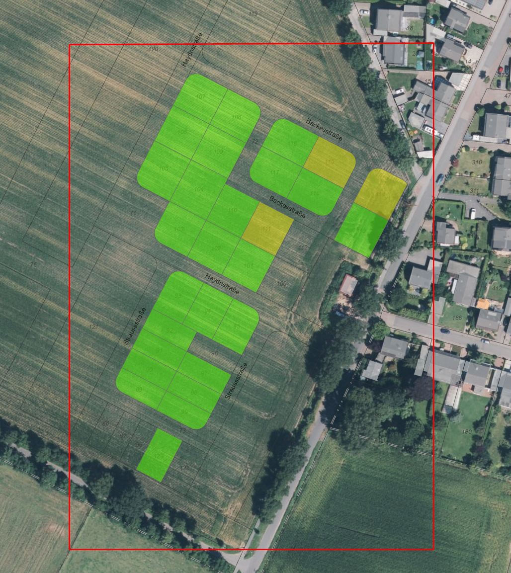

ein paar Wochen sind vergangen und mittlerweile ist die Bewerbungsfrist abgelaufen. Letztlich gab es insgesamt 229 Bewerbungen auf die 28 ausgeschriebenen Grundstücke. Einen genauen Rang in der Vergabe erfährt man nicht, wir sind irgendwo - vermutlich im oberen Bereich - der zweiten Vergabegruppe. In der ersten Gruppe sind 11 Bewerbungen, in der zweiten nachfolgenden dann inkl. uns 44 Bewerbungen. Die Liste wird nun Schritt-für-Schritt abgearbeitet und sobald man an der Reihe ist hat man die Wahl aus allen noch verfügbaren Grundstücken.
Wir sind weiterhin zuversichtlich und schauen täglich wie die Reservierungen nun nach-und-nach erfolgen. Bisher sind drei Grundstücke reserviert.
Viele Grüße
Malte
Luftbild eines Feldareals mit grünen und gelben Parzellen innerhalb eines roten Rahmens neben einer Siedlung.

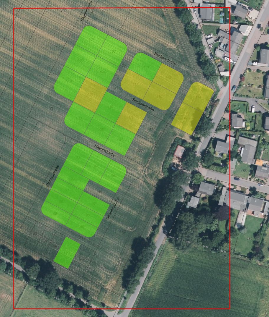

-Malte-
17.05.25 22:21
Zwischenzeitlich gab es eine überaus positive Nachricht: Wir wissen nun, dass wir insgesamt auf Rang 25 von 229 stehen. Bei 28 verfügbaren Grundstücken, werden wir also definitiv zum Zuge kommen. Zudem wissen wir, dass es bereits mehrere Bewerber vor uns gab, die letztlich doch nichts reserviert haben. Aktuell sind 7 Grundstücke reserviert, bis wir dran sind wird es also vermutlich noch 2-3 Wochen dauern. Spannend wird es, ob noch ein Einfamilienhaus Grundstück für uns bleibt oder ob es auf eine Doppelhaushälfte hinaus läuft.

Luftbild: Grüne und gelbe Parzellen markiert auf Feldern neben Wohnhäusern.
