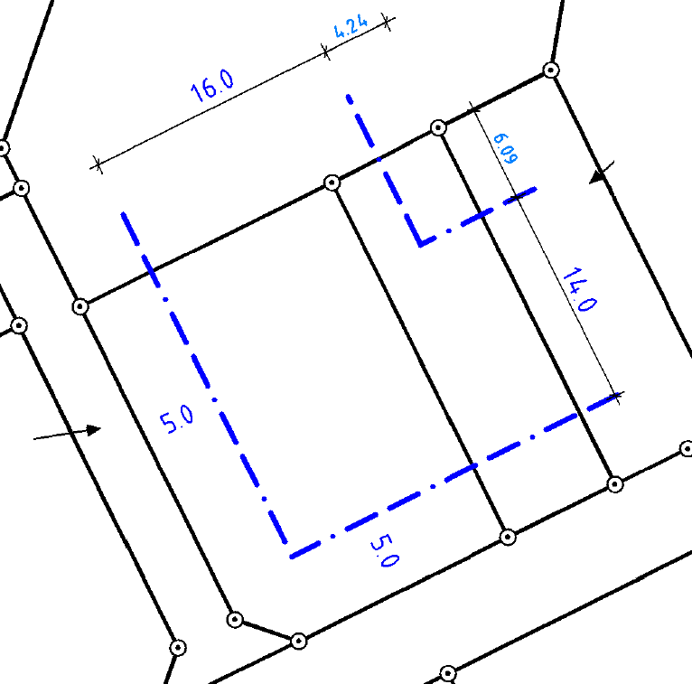

wir haben ein Eckgrundstück in Reservierung und haben Probleme mit der Ausrichtung des Hauses und des Carports. Das Grundstück ist aus zwei Teilen zusammengesetzt, die blauen Linien sollen das "Baufenster" darstellen.
Leider haben wir auf dem schmalen rechten Flurstück diesen "Haken" im Baufenster. Grundsätzlich war unser Wunsch den Garten maximalmöglich Richtung Süd Westen auszurichten.
Leider tun wir uns sehr schwer, ein Haus auf diesem Grundstück zu platzieren, was relativ im NordOsten sitzt, und wie die Zufahrtsregelung mit Abstellung Carport und Abstellraum geregelt ist. Hättet ihr Ideen, in welche Richtung der Eingang ausgerichtet sein könnte.
Ich freue mich über Input.
Viele Grüße
Philipp

11.03.25 14:40
Was ist denn da genau das Grundstück? Und wo wäre die Anfahrtsstrasse wie auch die Erschließung bzw. Möglichkeit der Auffahrt?
Bis jetzt sieht man viele schwarze Linien, angeschnittene Flächen wie auch zwei Baugrenzlinien.
Was zeigen die Pfeile an?
Was meinst du mit „Haken“?
Wie ist es denn geregelt?

Und wie groß ist das Grundstück?
480qm. Zumindest, wenn man die genannten Zahlen zugrunde legt und die zwei Teile die große Fläche links und ein Streifen daneben sein sollen. Gehört der dritte Streifen dazu, werden es natürlich mehr.
@TE: Mich würde auch die Planung des Hauses interessieren - Stadtvilla quadratisch mit 14x14m gibt z.B. wenig Handlungsspielraum. 6x9 schon viel mehr - aber längs oder quer macht schon wieder einen großen Unterschied zur Raumanordnung.

MachsSelbst
11.03.25 21:08
nordanney schrieb:
480qm. (...)
Dieser Rechenweg würde mich brennend interessieren...
11.03.25 22:01
Dann sind 633qm Grundstück, gerechnete.
Für die Lage des Huases interessiert eigentlich das Rechteck oben rechts nicht, weil man eh 3 Meter (außer RP) Grenzabstand nehmen muss.
