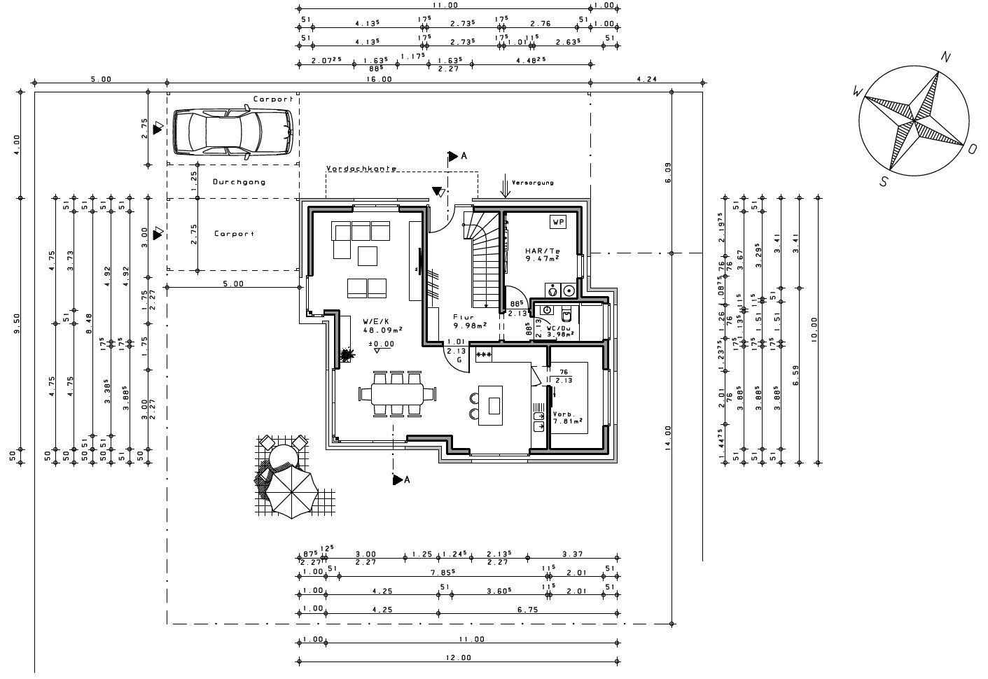

motorradsilke schrieb:
Guten Morgen, bitte entschuldigt meine verspätete Antwort.
Also das Grundstück hat ca. 630qm. Es ist aus zwei Teilen zusammengesetzt, so wie motorradsilke es eingezeichnet hat.
Das Grundstück ist von zwei Seiten erschließbar - aus Westen, der Pfeil zeigt auf den "Privatweg" oder aus Süden. Carport und Abstellräume müssen innerhalb des Baufenstern stehen - gestrichelt in blau.
CarlosCalderon
13.03.25 07:47

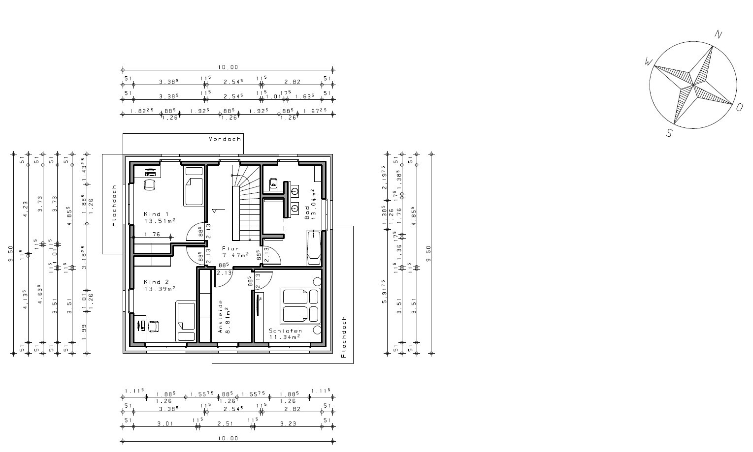

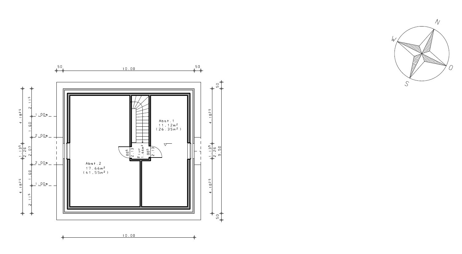

In der Planung ist das Haus in etwa quadratisch 11x10m geplant. Als Satteldach (max 35 Grad) - Firstausrichtung per Bauplan in Ost WestRichtung. Es sollen zwei Vollgeschosse und das Dach als Wohnraum für Arbeitszimmer und ggfs. Kinderzimmer genutzt werden.
Wobei im EG die Wohnräume im Süden sein sollen (Wohnzimmer, Essen, Küche). Ursprüngliche Planung war, dass Carport und Abstellraum in die "Ecke" mit dem Haken kommen, und das Haus quasi dann in diese Richtung geschoben werden. Somit würde Garten im SüdWesten entstehen.
Da dieser Plan nicht funktioniert, ist das der Grundaufhänger hier der Fragestellung... also wo soll Carport, Absteller hin, damit daraus sich der Hauseingang ergibt und die folgenden Räume ergeben.
Ich hoffe, ich habe alle Fragen erwischt. Ich werde den Thread besser im Auge behalten. Danke für Eure Ideen.
CarlosCalderon
13.03.25 08:02
Leider kann man die Beiträge nicht mehr bearbeiten, deswegen einmal Bilder aus dem Entwurf, damit man es besser nachvollziehen kann.
Die Variante mit dem Carport vor dem Haus mit dem Durchgang zwischen den Autos war ein Schnellschuss nach der Erkenntnis, dass das Carport wie ursprünglich geplant nicht stehen kann. Halte ich im Zusammenspiel mit Kindern für nicht praktikabel.
Ich hoffe, mit den Plänen kann man meine Beschreibung verstehen :-D
