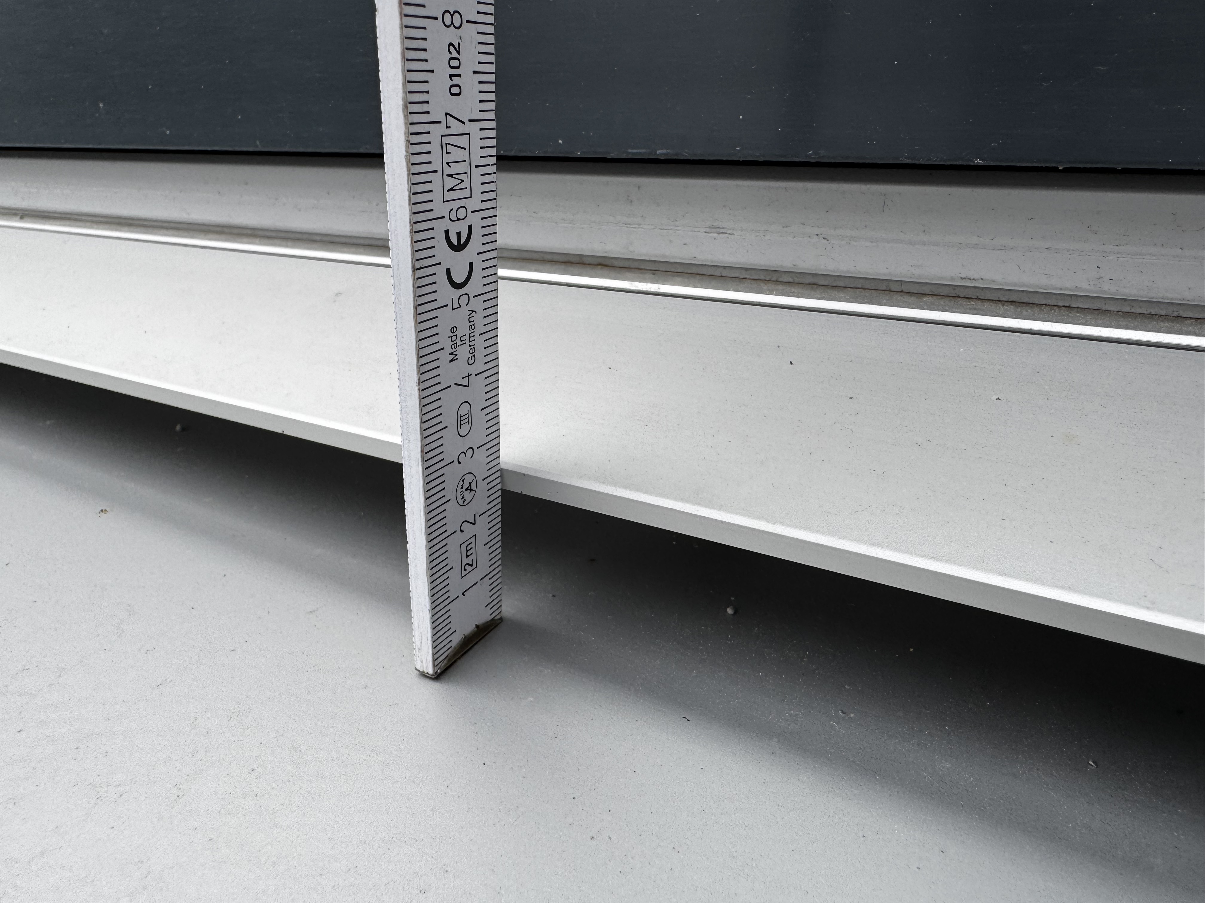

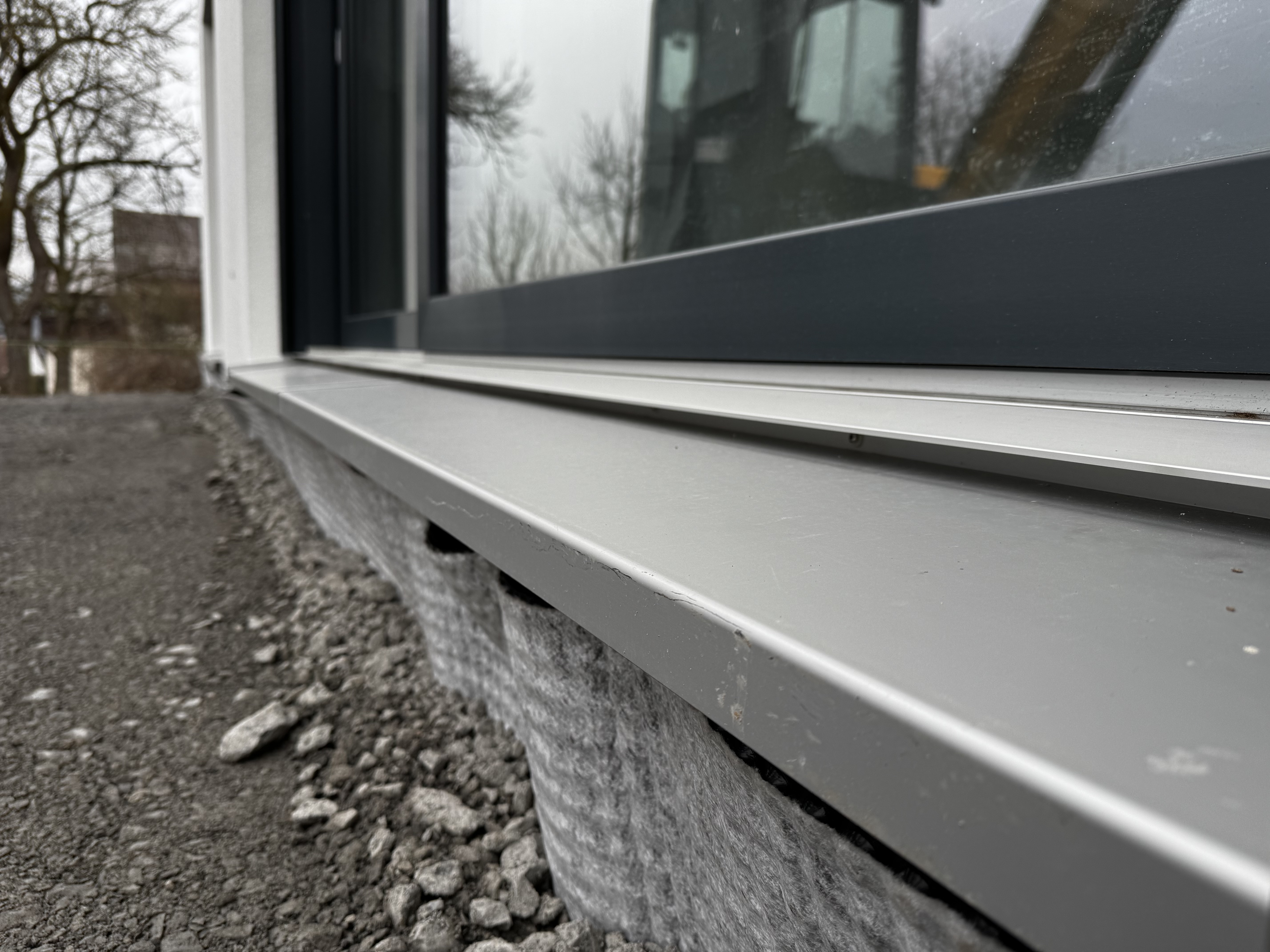

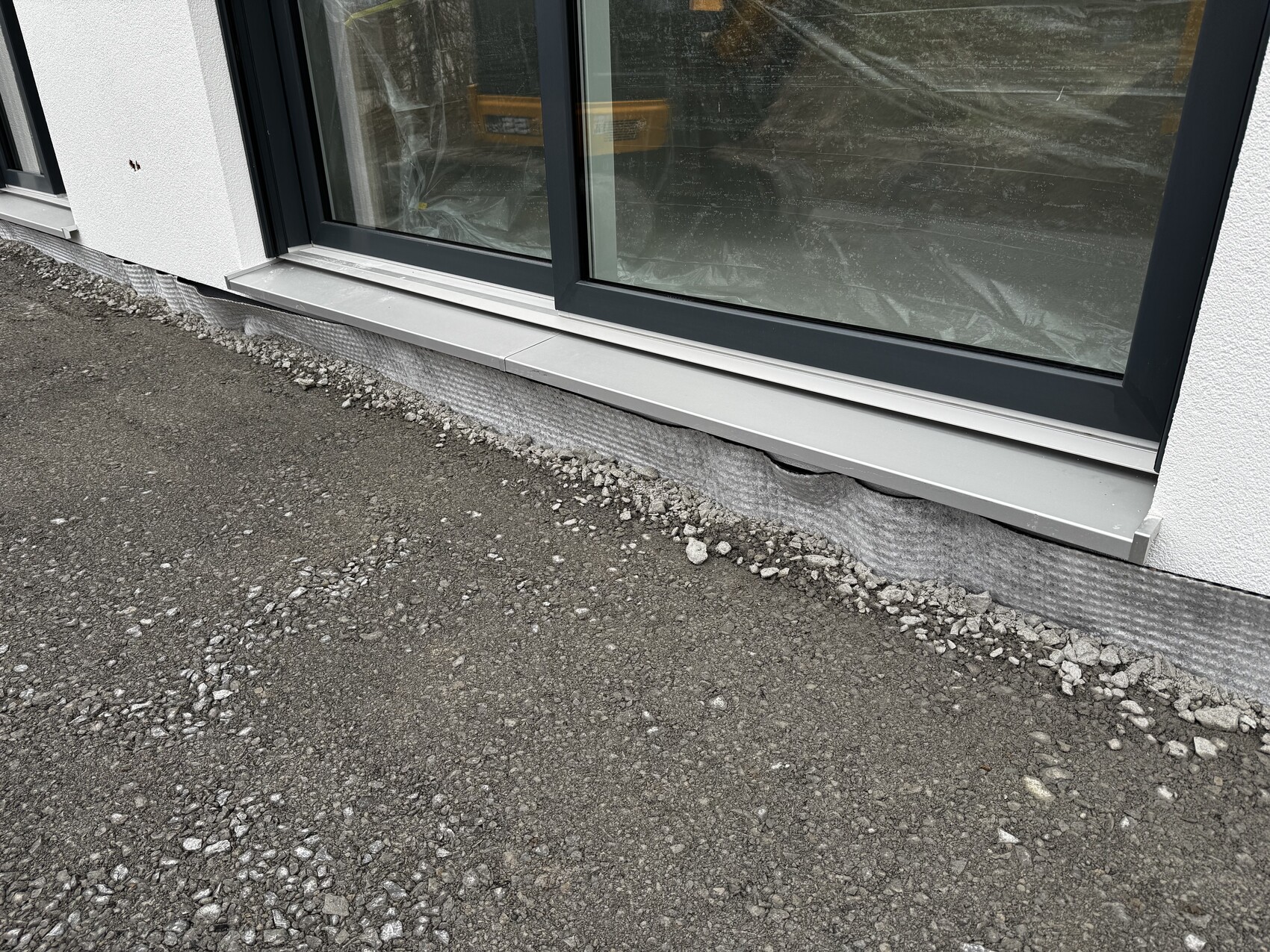

In unserem Neubau haben wir im EG zur Terrasse hin Hebe-Schiebe-Türen und planen davor Terrassenplatten (Beton / Keramik). Direkt an den Schiebetüren befinden sich Fensterbänke, die unser Hausbauer leider bereits eingebaut und eingeputzt hat, siehe Fotos anbei.
Wir suchen nun nach einer geeigneten Entwässerungslösung, z.B. in Form eines Rinnensystems, welches wir auf die Fensterbänke bauen können und somit die Terrasse ebenerdig betreten können. Zwischen Fensterunterkante und Fensterbank sind nur ca. 2,2cm Platz (siehe Foto), die Fensterbank verläuft danach mit einem Gefälle.
Wir möchten ungern die Platten ohne Rinne o.Ä. an die Fensterbank anschließen, da wir sonst immer auf die (schräge) Fensterbank treten und dann auch eine wirkliche Entwässerung fehlt.
Kennt jemand hierfür ein geeignetes Produkt bzw. eine gute Lösung? Da die Fensterbank ein Gefälle hat wäre eine höhenverstellbare Lösung optimal.
Habe bei den bekannten Anbietern gesucht, allerdings immer nur Lösungen ohne Fensterbänke gefunden. Die Fensterbänke möchten wir ungern herausreißen, da eingeputzt und auch zwecks Gewährleistung von unserem Fertighausanbieter schwierig.
Besten Dank vorab und viele Grüße!

Wenn du Fertighaus sagst, musst du bedenken, dass du auch außerhalb der Fensterlaibung nicht an die Fassade mit den Platten gehen solltest. Auch dort brauchst du Abstand wegen Hinterlüftung usw.
Unabhängig davon, sind die Fensterbänke überhaupt trittfest ausgeführt? Will ich hoffen, sollte man aber nachfragen.
Das Einzige, was eventuell infrage kommen würde, ist z. B. vom G-S Terrassenmontagesysteme die sehr flachen Stelzlager (min. 11 mm) wenn die Bänke trittfest sind oder auskragende Aluprofile (ca. 15 mm) wenn nicht, plus dann obendrauf die Entwässerungsrinnen (20 mm). Mit so einer Lösung könntest du die Fensterbänke überbrücken, aber auch hier bist du aber eher bei 3,5 cm als bei 2,2 cm Anschlusshöhe.
Die m. E. weitaus bessere Lösung wäre, mit einer Rinne an der Fassade maximal in der gleichen Höhe wie der Außenkante der Fensterbänke zu gehen, und den auskragende Teil der Fensterbank in der Rinne auszusparen. Dann sieht alles relativ schick aus, und du musst nichts improvisieren/basteln.
Gerddieter14.02.25 23:13Warum lässt du die Fensterbänke nicht vom Hausbauer wegmachen? Meiner Meinung nach haben die nichts vor einer Terrassentüre aus der man heraustritt zu suchen. Und dann die übliche Rinne vor das Fenster....
