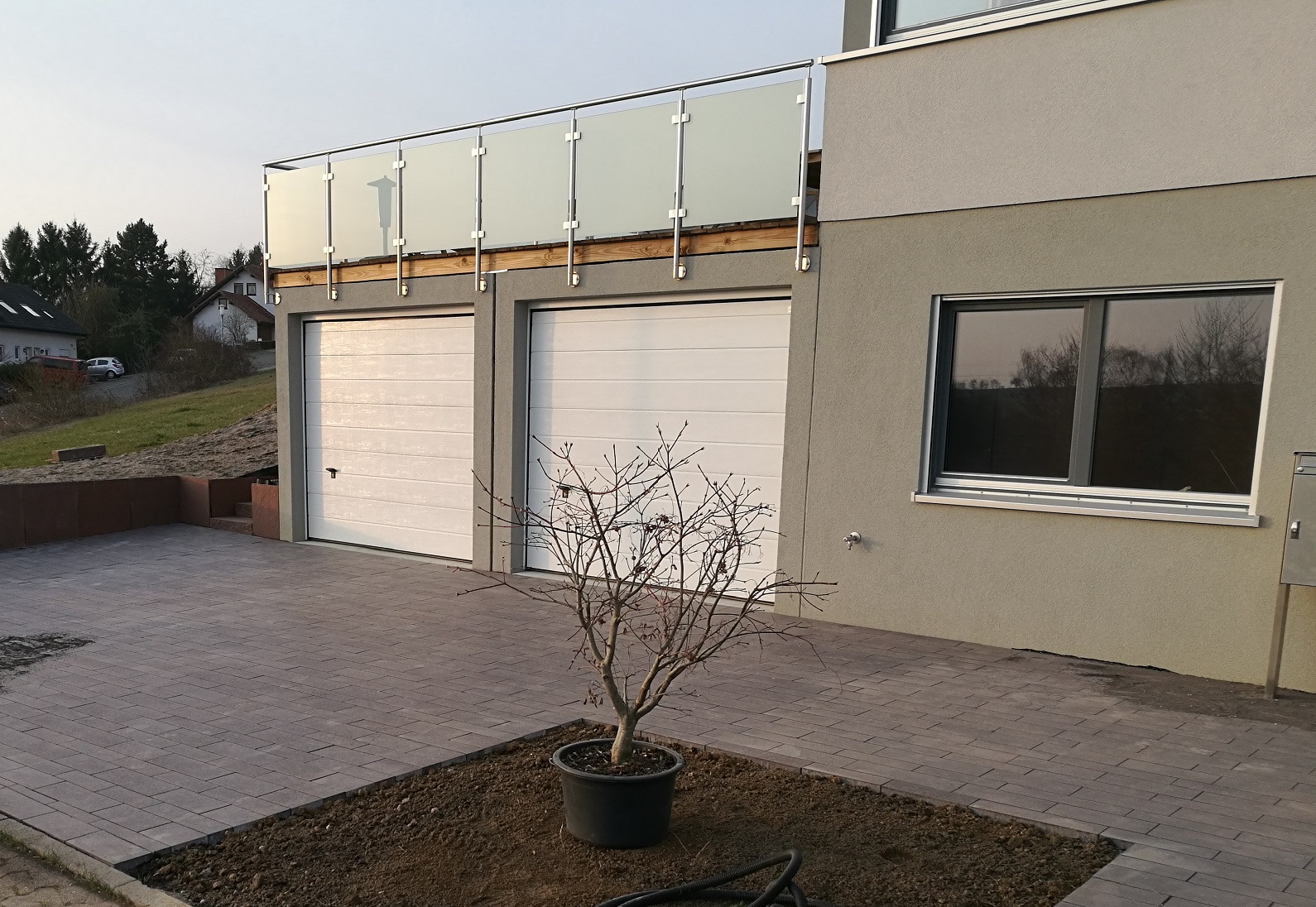

Hier habe ich ein Bild gefunden, in dem die Verblendungen noch nicht angebracht ist, so dass man den Holzaufbau und die zwei Teilgaragen sieht.
Den Spalt zwischen den Garagen auf der Oberseite habe ich auch mit einem Blech abgedeckt, damit kein Wasser reinläuft - das sieht man als schmalen silbernen Streifen in der Mitte zwischen Holz und Garage.

In der Zwischenzeit hatte ich bei Zapf auch einmal angefragt und die Rückmeldung bekommen, dass das Geländer "... auf oder an der Attika befestigt werden kann" und, dass die Last der Dachterrasse auch direkt über die Decke z.B. mit Stelzlagern eingebracht werden kann.
Ich habe zwei Einzelgaragen nebeneinander (mit Wanddurchbruch) und möchte nur eine Garage als Dachterrasse nutzen (Grenzabstand).
An der Stirnseite der Garage ist es ja prinzipiell kein Problem, hier kann man von vorne in den Bereich bohren in dem die Attika auf die Decke trifft (so sieht es bei dir am Foto auch aus).
Das seitliche Geländer würde ich aber gerne zwischen den beiden Garagen anbringen (da nur die eine Garage als Terrasse genutzt werden darf).
Kann ich hierfür nicht von oben in die Attika bohren? Ein Problem ist evtl., dass diese nicht ganz eben ist, aber diese könnte man vorab ja plan schleifen. Oder ist dabei etwas zu beachten?
Oder ein anderer Ansatz. Hattest du mal überlegt das Geländer an dem Holzbalken zu befestigen?
ich habe nicht nur in die dünnen Wände verankert, sondern im Übergang von Wand zum Dach die dickeren Stellen genutzt. An den kritischen Stellen wo die Absturzsicherung wichtig war dann durch die Wand in die Decke seitlich um tief bohren zu können. Meine Garagen haben im Übergang zwischen Wand und Decke abgerundete Kehlen die das etwas leichter gemacht haben. Wie gesagt waren dafür die Schnitte von Zapf wichtig, weil es sonst schwer gewesen wäre, die richtigen Stellen bzw die richtige Höhe zu treffen.
Trotzdem sind die Anker nicht sehr lang (also keine 20 cm oder so, genaue Länge weiss ich nicht mehr). Daher habe ich eben auch die besten Anker (geklebt) verwendet die die höchstmögliche Last ermöglichen haben. Dazu war die Software wichtig, weil die Last stark von der Länge der Pfosten und der Form der Auflageplatte an der Wand abhängen (-> Hebelgesetze)
Die Befestigung am Holzbalken wäre bei meiner Konstruktion vielleicht einigermaßen stabil geworden, aber es hätte wohl nicht als Absturzsicherung gereicht. Und Holz (was stärker arbeitet) scheint mir das auch eher inkompatibel zu Glas und Stahl (die sich anders ausdehnen) zu sein bei starrer gegenseitiger Befestigung über 6 Meter hinweg.
Die Attika war bei mir recht dünn an der Oberkante. Da hätte ich Angst dass etwas ausbricht wenn man von oben reinbohrt? Und wenn Du da bohrst oder schleifst ist die ohnehin nicht überragende Abdichtung weg. Da würde ich aufpassen. Meine Garagen sind nach 10 Jahren noch wie neu, aber ich vermute dass Wasser und Frost die schnell zu einem Totalschaden machen können. Da ist auch ein größerer Spalt zwischen den Garagen der dicht bleiben muss, standardmäßig war da bei mir auch ein Plastikprofil von Zapf drauf, war ich durch Blech ersetzt habe.
Vielleicht kannst Du passende Stahlwinkel nehmen die pro Pfosten mehrere Befestigungslöcher bieten und die von der Form an die Attika angepasst sind. Das sollte viel Stabilität bringen. Dann nach dem festschrauben eben gut abdichten. Ich habe wie geschrieben vollflächig EPDM auf die Garagen gelegt, da ich die Abdichtung von Zapf nicht für dauerhaft stabil halte. Dieses Material mit passendem Kleber könnte man sicher auch gut zum Abdichten von so einer Befestigung nehmen, selbst wenn es dann nur punktuell und nicht vollflächig verlegt wird. Ich habe die EPDM Reste vom Dach ähnlich schon an diversen kleineren Stellen im Garten verarbeitet als Abdichtung, das hat gut funktioniert.
