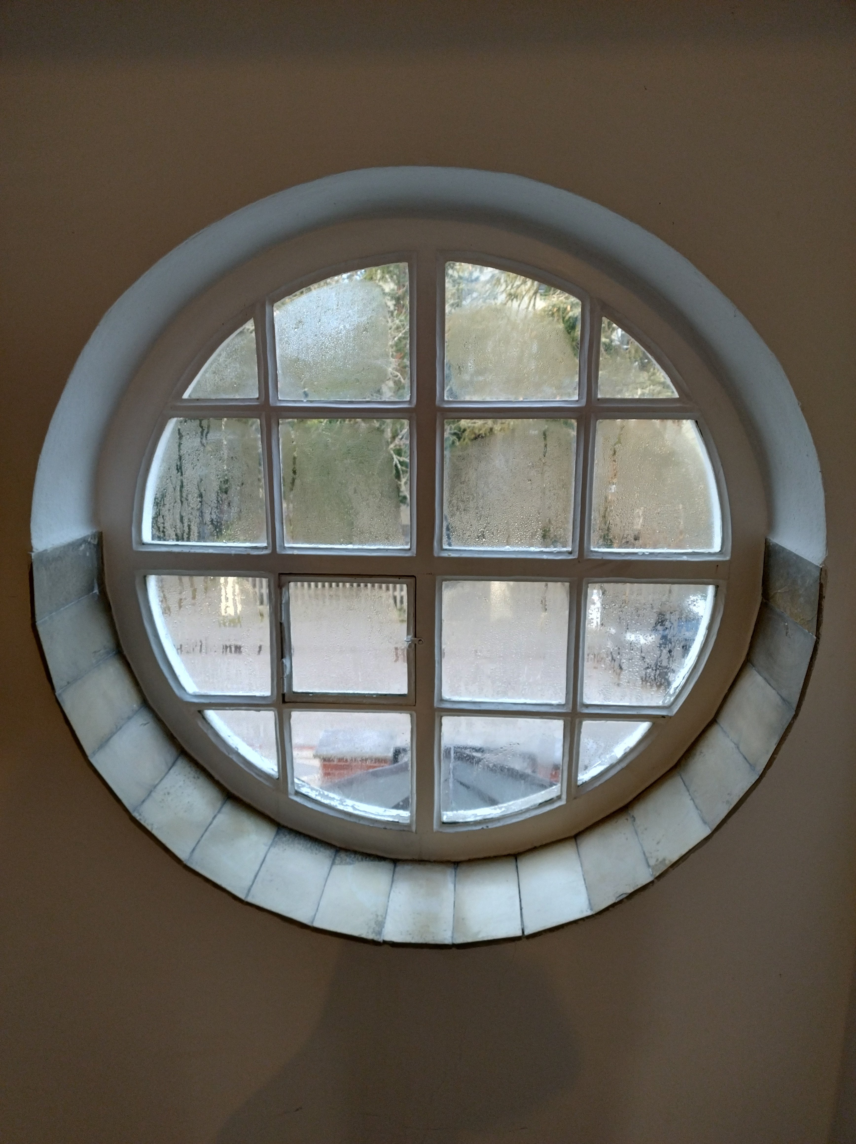

Wir haben vor kurzem ein abrissreifes Haus erworben, auf dessen Grund wir neu bauen werden. Vor dessen Abriss würde ich sehr gerne ein altes, rundes Fenster möglichst unbeschadet ausbauen, da ich dieses sehr schön finde und gerne an passender Stelle weiterverwenden würde.
Rundes Fenster mit 4x4-Gitter aus Glas, Blick nach außen auf Bäume und Autos.
Obwohl ich mich als handwerklich geschickt bezeichnen würde, habe ich doch mit Mauer-/ Fensterhandwerk wenig Erfahrung.
Darf ich euch hier um Tipps bitten, wie ich dabei am besten vorgehen könnte? Meine Idee war bisher mit dem Bohrhammer von innen eventuelle Befestigungen freizulegen und das Fenster nach innen herauszunehmen. Ist das so machbar oder die Gefahr der Beschädigung eher groß?
Würde ich auch so versuchen.
Nur zur Deko oder in der ungedämmten Garage/Gartenhaus zu verwenden. Im Neubau nicht mehr nutzbar, da nicht erlaubt.
Ich würde eher sagen: es eignet sich nur nicht mehr in einer Außenwand eines bewohnten Gebäudeteils. Vermutlich würde ich es innen verwenden, in einem Raumteiler im Wohneßkochbereich oder so. Allerdings würde ich dem Bild nach zu urteilen, die Abrißreife des Hauses sehr in Frage stellen. Was heutzutage alles geringgeschätzt wird, geht auf keine Kuhhaut.
