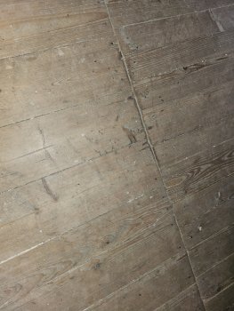

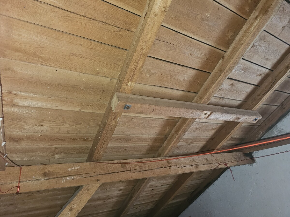

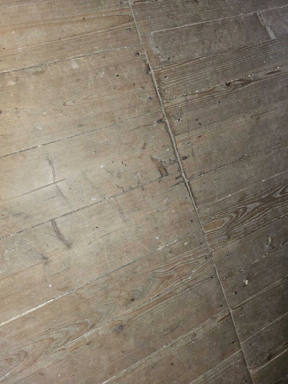

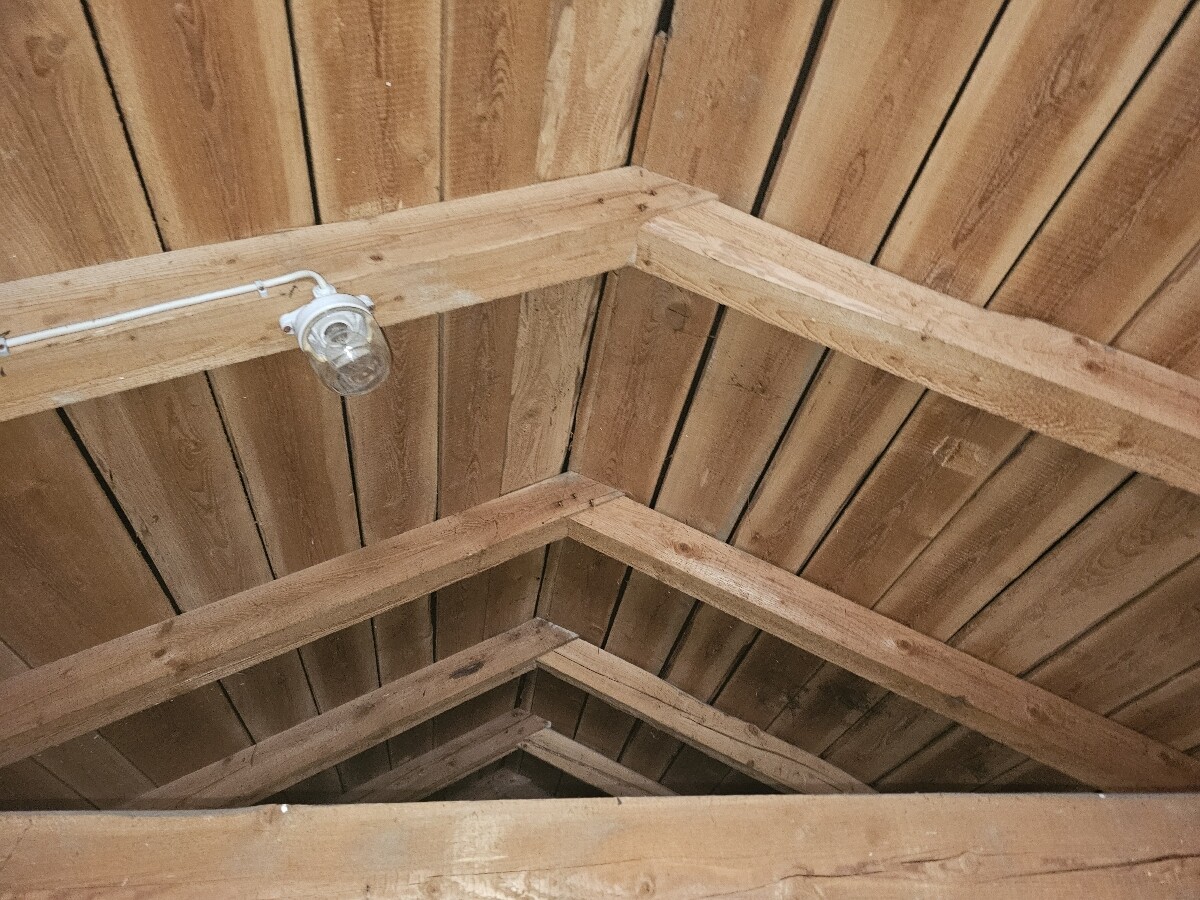

Moin zusammen aus Bayern,
Ich stehe vor der Dämmung unseres Dachbodens.
Grund dafür sind die Heizkosten und auch die Hitze im Sommer.
Der Dachboden soll nicht ausgebaut werden.
Mein Problem ist das das Dach ziemlich neu ist. Also spricht ein neues Dach mit Außendämmung unter den Ziegeln keine Rolle.
Quasi Dachbalken, Bretter, Dachpappe und dann Ziegel.
Die Sparren haben nur 12cm. Eine Aufdoppelung ist möglich aber nicht gewünscht.

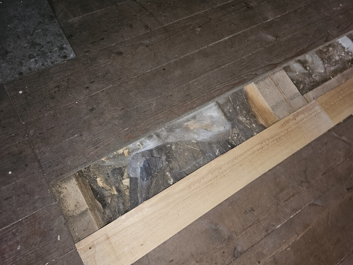

Die Oberste geschossdecke besteht aus einer Bretterlage und einen Hohlraum von 18cm. Hier ist eine uralte Glaswolle zu sehen die Teilweise nur halb verbaut wurde oder zusammengefallen ist. Eine Fachfirma zur Entsorgung habe ich schon gefunden.
Wie seht ihr das?
Ich würde hier auf der oberen geschossdecke die alte Glaswolle gegen Holzfaserdämmung 180mm oder 200mm austauschen und zuvor über die Balken eine dampfbremse auslegen. Darüber hätte ich gerne OSB-Platten gelegt was aber dann Diffusionsdicht wäre.
Bei den Dachbalken hätte ich von innen (mit einer Dachlatte abstand zu den brettern) mit Pavatexplatten versehen.
Was wäre die sinnvolle Lösung?
Ein alter Holzboden aus Holzplanken mit Maserung, Nägeln und Kratzern
Unterseite eines Holz-Dachstuhls mit Balken, Holzbrettern und sichtbaren Kabeln.
Dachboden mit offenem Holz-Dachstuhl und einer Glühbirne an einer Leitung.
Offener Bodenspalt mit Holzbalken, Staub und Dämmmaterial sichtbar.
nordanney
25.08.24 15:10
Vereinfacht von unten nach oben. Dampfsperre (so dicht, dass vom OG keine Feuchtigkeit in die Dämmung kann), Dämmung, OSB-Platten
Oder alternativ einfach die alte Dämmung erneuern und oben noch mal Mineralwolle auflegen. Dann ist der Boden aber nicht mehr begehbar. Brauchst dann auch keine Sperre.
handwerk97
25.08.24 15:25
@nordanney erstmal Danke für die Antwort.
Sprich OSB-Platten drüberlegen ist kein Problem sofern zum unteren Geschoss eine Dampfsperre vorliegt. Gibt es da was zu beachten? Hersteller egal?
Großes Fragezeichen ist mir auch noch der Baustoff welchen ich verwenden soll.
Mir gefällt die Holzfaserdämmung da diese nicht zusammensacken kann und natürlich ist. Obwohl der Dämmwert schlechter ist.
Das mit der Mineralwolle will ich nicht. Es soll eben begehbar sein und als Stauraum dienen. OSB-Platten deshalb, da mir der Rest nicht gefällt.
Mir wurde auch schon erzählt das ich keine Dampfbremse benötige sofern man wieder Bretter verlegt wo die Luft durchkommt.
