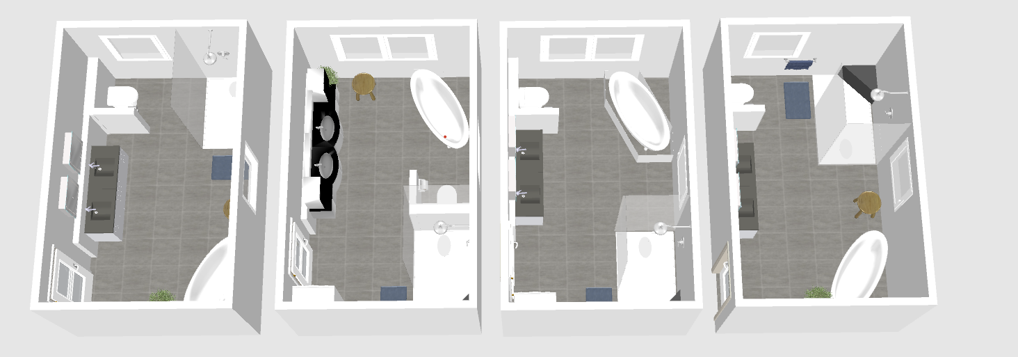

vorab vielen Dank eure Zeit und euren Input!
Die Größe des Raumes ist 3m x 4,75m = 14,25m².
Im Moment geht es hauptsächlich um die Platzierung von Tür und Fenster, sowie die Fenstergrößen.
Eine Badplanung wird noch folgen, allerdings müssen wir leider vorab schon den Grundriss mit Fenster und Türen festlegen.
Dafür müssen wir aber wiederum möglichst genau wissen, wie das Bad am besten aufgeteilt wird. (Henne - Ei Problem)
Wir brauchen Eure Unterstützung, welche Variante Sinn macht oder welche weiteren Impulse und Hinweise wir noch mit beachten können, damit wir Türen und Fenster sinnvoll planen können.

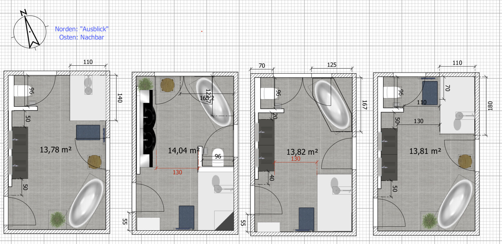

Nachfolgend 4 Varianten, die wir bisher am Sinnigsten empfinden - auf Grund der Offenheit des Raumes sowie den Bewegungsräumen.
Die Tür kann nur in dem Maß verschoben werden, wie es auf den nachfolgenden Skizzen zu sehen ist.
Wir 2 Erwachsene duschen hauptsächlich, daher liegt der Fokus eher auf einer schönen und großen Dusche als auf einer Wanne. Die Wanne brauchen wir aber noch eine Zeit lang für die Kids. (5 Personen Haushalt, weiteres Gäste-WC + weiteres kleines Bad sind eingeplant).
Wir haben öfters von Zonen gehört im Bad, vielleicht könnte auch noch eine Erklärung folgen, was genau mit Zonen gemeint ist und wie das in einem 14qm Raum möglich ist.
Im Norden haben wir einen schönen Ausblick, daher wäre es Nice to have, wenn wir im Norden ein größeres Fenster platzieren könnten.

Ich würde die Tür einrücken und, wenn möglich, nach außen öffnen.
Kann man statt (grossem) Ostfenster zu den Nachbarn ein Dachfenster einbauen? Ein Dachfenster im. Bad ist super. Im Osten dann nur ein Fenster zum Lüften.
Anscheinend mögt ihr "freistehende" Badewannen. Das würde ich auf keinen Fall planen. Gibt nur Putzecken dahinter. Sogar 14 qm Bad sind zu wenig um mit einer freistehenden Wanne "Eindruck" zu machen. Da braucht man schon Sissis Schloss um so eine Wanne zur Geltung kommen zu lassen. Eine grosse Dusche ist immer gut, dann kommt man ohne Türen aus und muss diese nicht warten.
"Zonierung" ist halt ein modernes Wort das beschreibt dass man vernünftig plant: nicht mit den nassen Duschfüssen durchs ganze Bad zur Toilette, das Bad in "Zonen" einteilen so dass mehrere Personen zugleich das Bad nutzen können.
14 qm ist wirklich nicht klein für ein Bad. Ihr kriegt alles unter was ihr wollt, zuzüglich Bewegungsfläche. Das wird kein Problem sein.

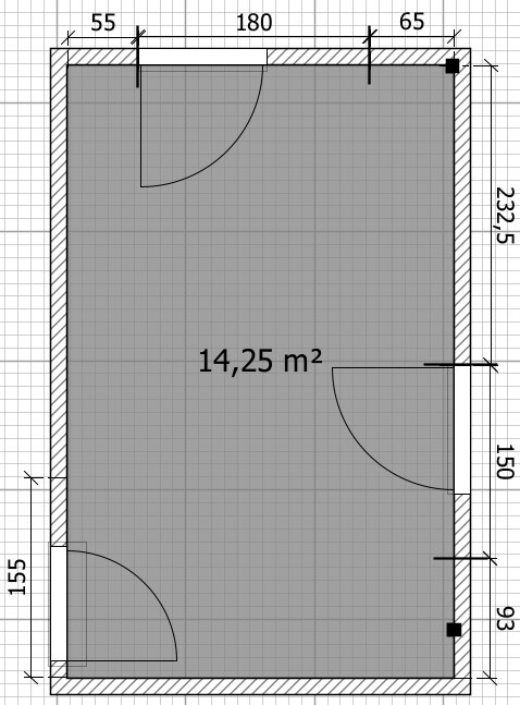

Tür einrücken ist bzgl. des restlichen Grundrisses eher ungünstig. Tür nach außen öffnen ist möglich.
Einrücken vermutlich um weiter im Raum reinzukommen?
Verschoben werden kann die Tür in einem Bereich von 155cm unten links (siehe Skizze weiter unten)
Das ist der Modellierung in dem Programm geschuldet. Wir wollen auf keinen Fall eine freistehende Wanne. Die Idee war eher hinter der Wanne die Wand hochzuziehen um Ablagemöglichkeiten zu haben. Also eine "eingemauerte schräge Badewanne".

Die erste Variante ganz links ist das was wir bisher eingeplant haben. Das passt aus Sicht des Architekten gut. Die genauere Planung wäre in der Badplanung. Nach der Badplanung können wir aber die Fenster nur marginal verschieben.
Die Größe der Fenster muss jetzt definiert werden um u. a. die "Statik" zu berechnen.
Fensterplanung stimmt man auch mit den restlichen Fenstern der Fassade ab.
Das wird auch gemacht. Nachfolgend ein Bild, bei denen die Fluchten zu den unteren Fenstern eingezeichnet sind. Das wird so gut es geht berücksichtigt.

Die Abwasserleitungen werden in den 2 östlichen "Ecken" (schwarze Quadrate) nach unten geführt. (Siehe obere Skizze)

Hauptziel dieser Diskussion: Ist eine der oben aufgeführten Varianten oder eine andere so gut, dass wir im Norden ein größeres Fenster (180cm statt 100cm breite) einbauen können.
Vorteil wäre mehr Blick mit "Aussicht", wobei ich mich schon auch Frage wie oft würde man das machen?
Anderer Vorteil wäre mehr Licht im Raum.
Im Zweifelsfall nehmen wir das kleinere Fenster und sind flexibler in der Einteilung des Raumes.
Weitere Fragen:
  • Ist es OK, wenn man beim betreten des Bades auf eine Dusche zuläuft?
  • Zu Variante 2: Die Toilette ist zentral. Ist das schlecht?
  • Wir wollen ein Doppelwaschtisch mit 160cm breite. Wie viel Platz sollte seitlich frei sein? Wie viel Platz sollte zur Tür hin sein?
  • Sind 130cm Durchgangsbreite hinter einem Waschtisch genug um von Tür in den hinteren Bereich des Bades zu gelangen?
