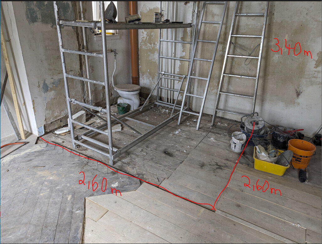

ich möchte in einem Raum ein Badezimmer abtrennen. Ich Linien der Wand habe ich auf dem Bild rot eingezeichnet.
Die Wand wird 3,40m hoch.
Als Beplankung möchte ich 15mm OSB-Platten und darüber 12,5mm Gipskartonplatte verwenden.
Ich möchte es mit Metall UW und CW Profilen realisieren.
Könnt ihr mir sagen, welche Breite die UW und CW Profile mindestens haben sollten?

Baustelle mit Metallgerüst, Leiter, Eimer und Werkzeug, Toilette, unfertige Wände, Holzboden.

In der Regel nimmt man 50 mm.
Ich würde auf 75 mm gehen, damit wird die Wand dann am Ende 13 cm dick. Dazwischen Dämmung, die ja dann auch etwas dicker ausfällt.
Da bekommst du auch eine ordentliche Türzarge rein (14cm) die optisch besser aussieht.
Die OSB Platten unbedingt im Versatz mit Nut und Feder anbringen. Keine Kreuzfugen. Spachteln braucht man da nichts, kommt sowieso noch Gipskarton drüber. zur sicherheit würde ich unter die Platten noch eine Dampfsperre aufbringen. Die OSB Platten sollten zwar sperren aber wegen dem Feuchtraum würde ich da zur Sicherheit noch mal mit einer Folie arbeiten. zumindest zum Badezimmer hin. Knauf Insulation bietet sich hier gut an.
Den Schlitz zur Wand am besten mit Silikon ausfüllen. Ich verwende immer Karosseriekleber, der geht nicht kaputt und bleibt Formstabil usw.
Sikaflex oder ähnliches ist da angebracht.

- der aktuelle Boden im Bad ist eine Schicht tiefer als außerhalb des Quadrats. Außerhalb des Quadrats kommt noch eine Schicht Laminat (was dann der Endboden ist). Im Bad kommt vermutlich Estrich? und dann Fließen. Meine Frage: macht es Sinn jetzt schon die Wand Konstruktion zu beginnen und die CU Profile auf den jetzigen Unterboden setzen?
- wie schneide ich am besten die OSB Platten zurecht? Handsäge, elektrische Handkreissäge oder Stichsäge?
