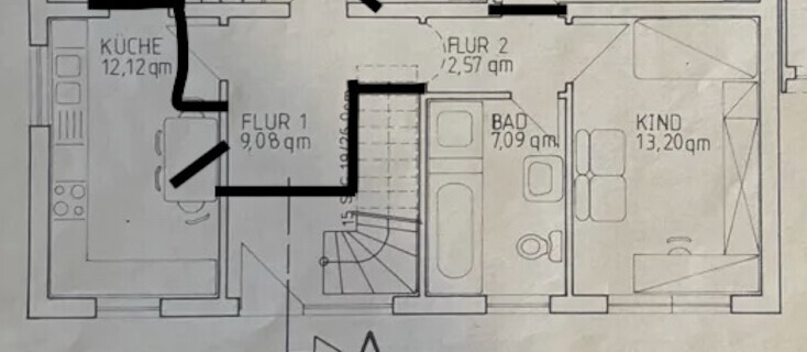

Nach Entwurf des Architekten würde das gesamte Treppenhaus in Trockenbauweise getrennt werden vom EG als der Bereich hätte am Treppenaufgang des Kellers eine Tür. Rechts hiervon ist die Haustüre sowie der Treppenaufgang gemäß Grundriss in der Mitte unten.
Heller Flur mit Treppe rechts, Holzboden, bunter Teppich, Kommode links, Tür am Ende.
Als Grobplanung in etwas so mit separater Tür dann im 1. OG oben zu Flur. Man würde also dem Mieter begegnen wenn er die Treppe hochgeht und ich in den Keller gehe, damit könnte ich leben. Der Bereich zwischen Haustür und Flur bis zur Trennwand wäre dann der Gemeinsame Flur (unterer Breich inkl Treppenaufgang) und der hintere Bereich der Flur des EG.
Grundriss eines Hauses mit Küche, Fluren, Bad und Kinderzimmer.

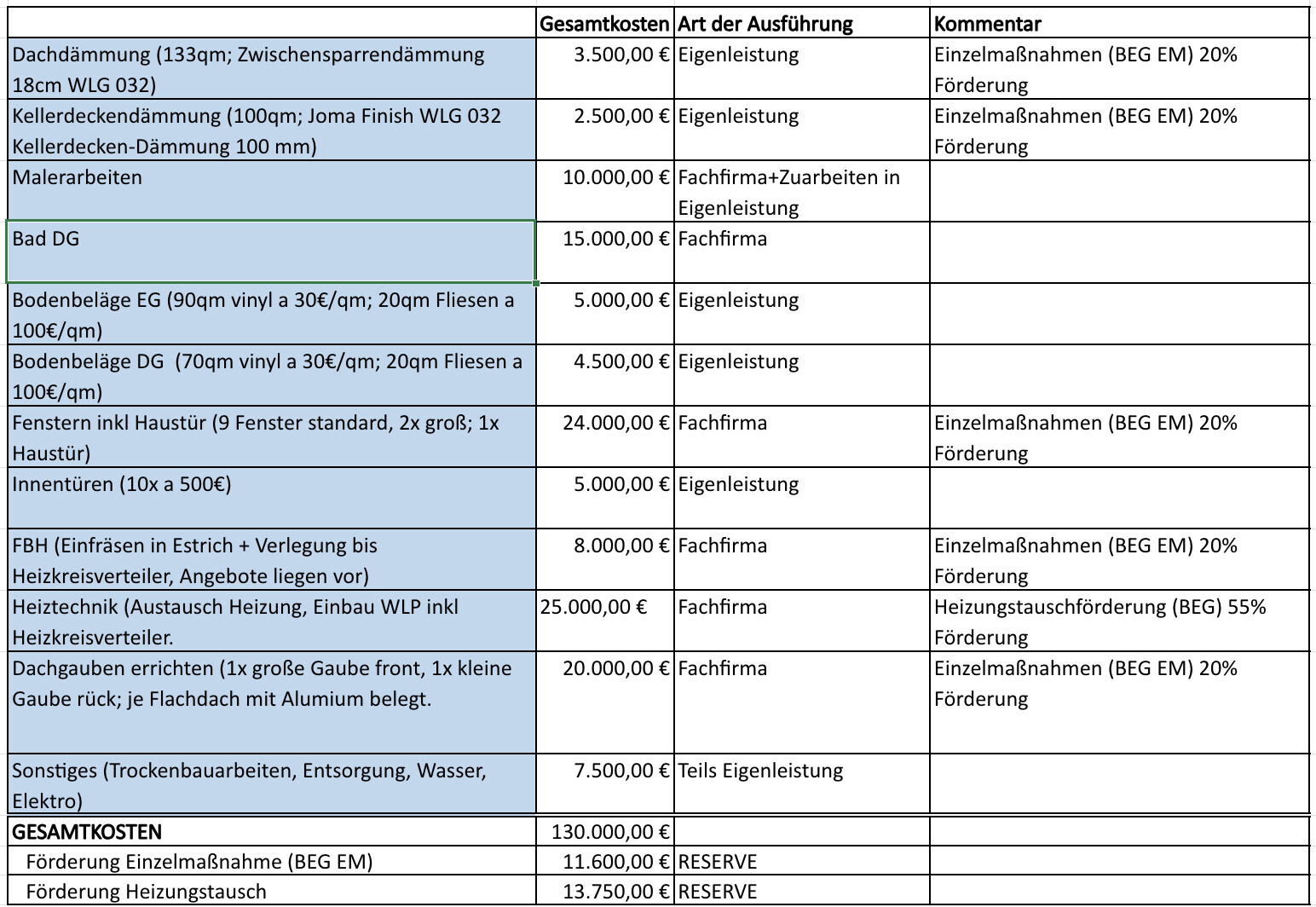

Das sehe ich mehr als knapp an.
Es erfolgen einige Themen in Eigenleistung hiermit habe ich bereits Erfahrung, da ich bereits teile meines Mehrfamilienhauses mit 3 Wohneinheiten um bzw. Ausgebaut habe. Darunter auch die Kernsanierung einer neuen 40qm Wohnung inkl Strom, Wasser, Trockenbau und Dachschrägendämmung in Eigenleistung. Helfen wird unter anderem mein Vater. (Generation: Haus selbst gebaut und gelernter Elektriker)
Auflistung der eingeplanten Baukosten bei Errichtung von 2 Wohneinheiten:
Detaillierte Baukostentabelle mit Dämmung, Fenstern, Bodenbelägen, Türen und Heizung
Limitierung:
- Die Kosten für die Gauben sind geschätzt ich erwarte diese Woche ein Angebot.
- Die Malerarbeiten gehen ebenso teilweise in die BEG EM Förderung rein; Misch-Stundenlohn bei ca 45€ brutto, da Azubi mithilft.
- Es kämen noch 25t € für eine Küche zum Budget dazu.
- Elektro nur im OG, im EG ausreichend ausgebaut.
Es verbleiben bei Auszahlung der Förderungen ca. 20t € als Reserve.

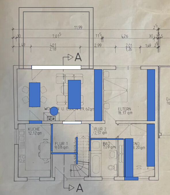

hanghaus2023
14.05.24 18:23
Ich habe mal angefangen zu malen. Mit Büro und Ankleide. Das Bad kann man auch so lassen je nach Anspruch. An Stelle der Badewanne kann man auch eine grosse Dusche installieren.
Grundriss eines Hauses mit Räumen wie Küche, Wohnen, Flur und Eltern, blau markierte Bauteile.
