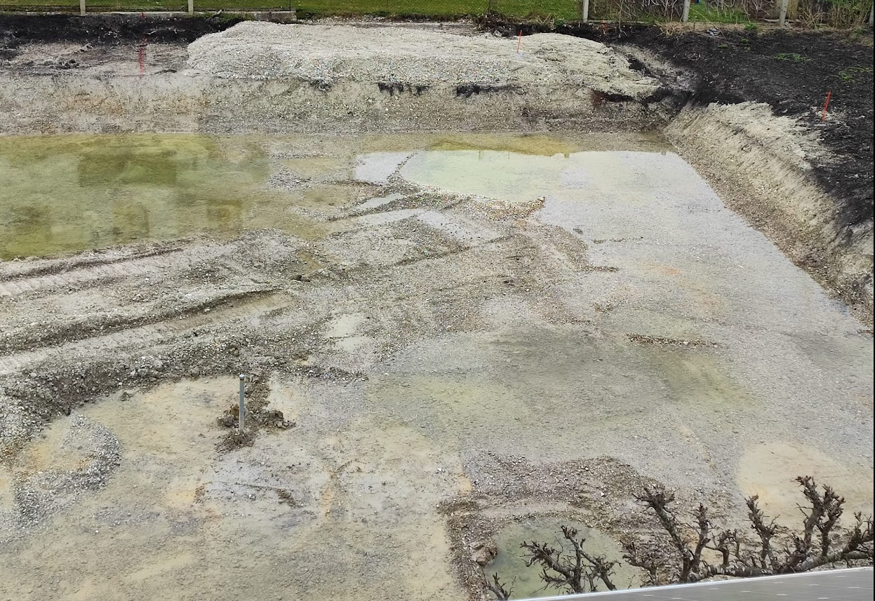

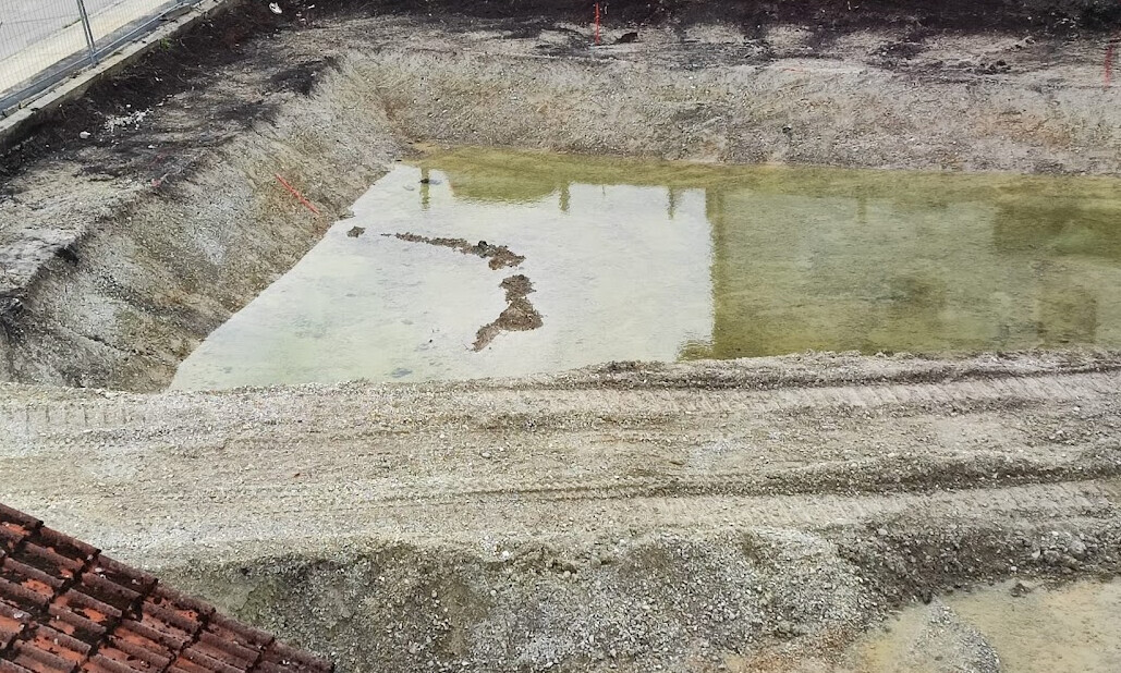

gregman2219.03.24 20:32@Allthewayup
Ja, leider eilt es bei mir. Das waren jetzt viele Fachfragen. Ich versuche diese nach bestem Wissen zu beantworten.

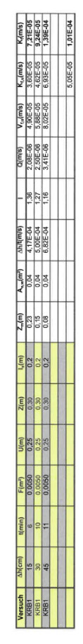

- Bodengutachten vorhanden; Kf Wert - habe danach gesucht und bin auf diese Tabelle gestoßen
- Dimension der Bodenplatte (inkl. Überstand) ca. 13,10m x 18,10m
- Abstand zum Nebengebäude: Es grenzt nur an einer Seite unmittelbar eine Doppelgarage an. An anderen Seiten liegen einige Meter zu den Gebäuden (Schätzung 4-7m)
- Wasserrechtliche Genehmigung und Genehmigung für Wasserhaltung: Ja, alles vorhanden - wir sind ja bereits dabei, die Leitungen zu legen
- Entnahmebrunnen: Kannst du das für mich als Laie anders definieren? Ich spreche heute von 3 Bohrungen für die Wasserhaltung, deren Leitungen zum Kanal gelegt werden; Zusätzlich haben wir einen tiefen Schluckbrunnen im Grundstück gesetzt. Welche Maßnahmen empfiehlst du zusätzlich dazu?
- Wassermengen beim Pumpen: Gute Frage - keine Ahnung
- Überwachung der Anlage 24/7: Also wir haben ein Notstromaggregat. Aber wie sollen die Leitungen zusätzlich überwacht werden? Ich kann da ja keinen Security-Mann engagieren. Ich kann höchstens die Nachbarn um den Gefallen bitten, ein Auge drauf zu halten
- Foto Status Quo - siehe unten

Allthewayup19.03.24 22:19Macht ihr die Absenkung in Eigenregie? Wer hat den Antrag bei der Behörde gestellt? Die wollen in der Regel alle technischen Daten zum Vorhaben, u.a. die Wassermenge.
Der Schluckbrunnen ist also eure Entnahmestelle? Tief genug ist er ja. Die Pumpe muss dann entsprechend Leistungsstark sein. Aber was meinst du mit den anderen 3 Bohrungen? Was kommt ins Bohrloch? Ein Metallrohr mit Löchern/Schlitzen?
Entnahmebrunnen ist relativ einfach: das sind Betonschachtringe die mit einem speziellen Bagger (Seilbagger, Schachtgreifer) ausgebaggert werden und dadurch immer tiefer in den Boden rutschen. Im Prinzip werden damit auch Übergabeschächte erstellt nur eben nicht so tief.
Die Maßnahmen ergeben sich aus den Rahmenbedingungen.
Zum Beispiel ist der Abstand zu Nachbargebäuden mit 4-7m kritisch wenig. Setzungsschäden sind bei 1,7m nicht auszuschließen. Und es wird nicht bei 1,7m bleiben. Dann ist die Baugrube gerade so trocken aber ihr braucht ca. 30cm trockenen Boden unter der Bodenplatte. Die Fachliteratur geht sogar von 50cm aus, macht nur keiner in der Praxis. Ich muss morgen mal in meiner Berechnung nachsehen was den kf-wert angeht. Scheint aber gut durchlässig zu sein. Auf den Fotos sehe ich kiesigen Boden das spielt euch einerseits in die Karten (Schwerkraftentwässerung) andererseits fließt viel Wasser nach was den Aufwand (Energie, Anlagendimensionierung, etc.) erhöht. Deine Nachbarn lassen sich dafür nur bedingt sensibilisieren. Das heißt ihr wohnt aktuell auch nicht in der Nähe um dort öfter nach dem Rechten zu sehen? Ich hatte meine Anlage redundant ausgelegt. Zwei Brunnen, zwei Pumpen, unterschiedliche Stromquellen genutzt und vom Absetzbecken rein über Schwerkraft entwässert in zwei unterschiedliche Kanäle über zwei separate Abläufe. Ein Ausfall einer Pumpe oder Störung einer Entnahmestelle hätte keine Auswirkungen auf die zweite gehabt.

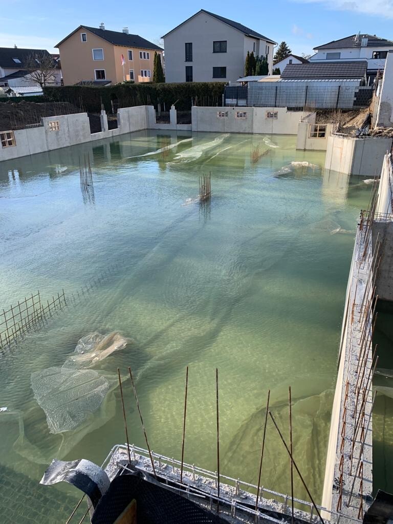

gregman2220.03.24 07:23Allthewayup schrieb:
So sollte es übrigens nicht aussehen.Das ist ja schaurig. So sollte es definitiv nicht aussehen und wird es hoffentlich auch nicht.Ähnliche Themen
