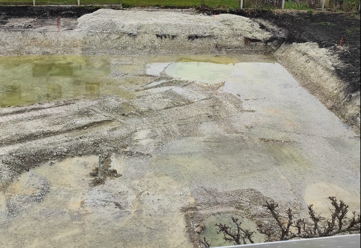

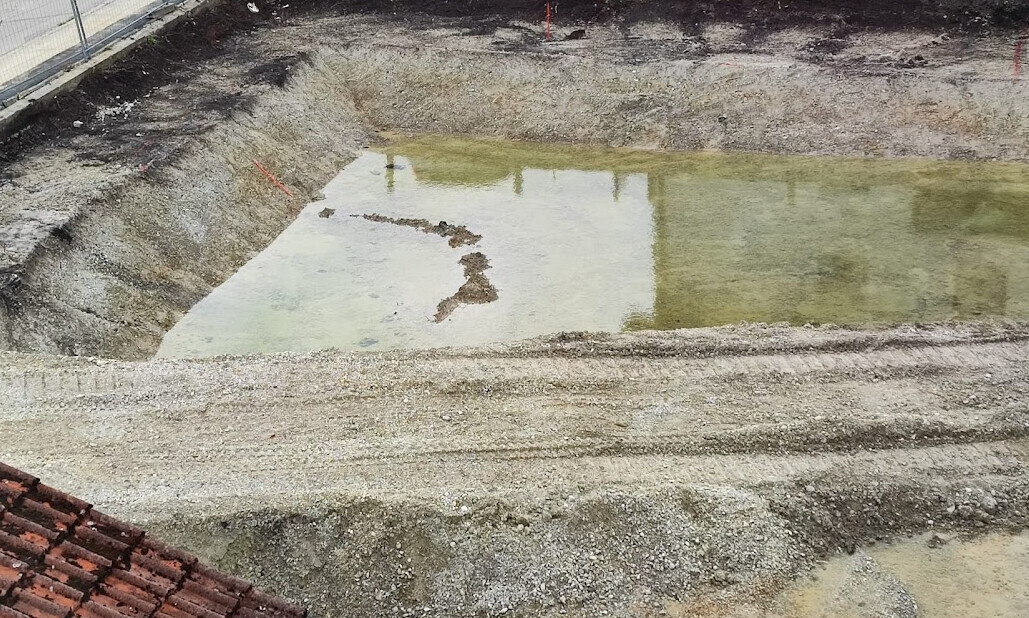

Liebe Community,
wir stehen vor der Herausforderung, dass eigentlich unser Erdbau seit dieser/ letzter Woche beginnen sollte. Allerdings befindet sich unser Grundstück im Grundwasser-Hochgebiet und der Erdbau zieht uns einen Strich durch die Rechnung.
Von unserem Erdbauer erhalte ich keine klare Aussage, sodass ich gerne eure Erfahrungen verstehen möchte.
Situation:
- Keller-Bodenplatte mit Überständen muss gegossen werden
- Das Grundwasser steht derzeit bei ca. -1,85m unter Grundstücks-Linie
- Für die Kellerbodenplatte muss der Aushub auf -3,55m gehen -> Somit liegt der Erdbau mit 1,70m im Grundwasser
- Folgende Erdbau-Maßnahmen sind geplant: 3 Erdbohrungen zur Wasserhaltung; Leitungsweg zum Kanal 470m, Durchmesser des Kanalrohr, in das wir einleiten können: 40cm
- Zusätzlich: Wir haben einen Schluckbrunnen im Grundstück gesetzt, der auf 8m Tiefe geht und in welchen man theoretisch weiteres Wasser ableiten kann
- Die nächsten 2 Wochen sieht das Wetter eher positiv aus (2-3 Regentage, Rest scheinbar trocken); An trockenen Tagen sinkt der Pegel um 1-2cm pro Tag
Weitere Info: Ganz früh waren Spundwände im Raum gestanden. Mir wurde aber nicht die wirkliche Notwendigkeit genannt und deshalb habe ich davon abgesehen - vor allem auch wegen der Risiken der Beschädigungen von Nachbarhäusern.
Derzeit baut unser Erdbauer die Leitungen auf und ab Freitag wollte er anfangen zu pumpen.
Nun meine Kernfrage an euch: Wie seht ihr die Situation? Wie optimistisch kann ich sein, dass es klappt von 0 (höchst pessimistisch) bis 10 (höchst optimistisch)?

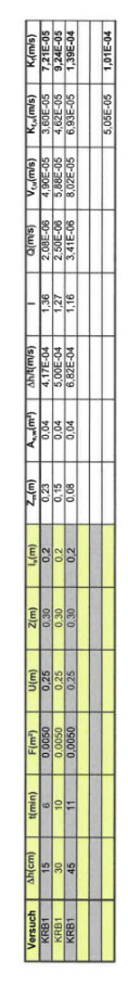

Bodengutachten vorhanden? Wenn ja, kf-wert des Bodens? Größe der Baugrube? Abstand zu Nachbargebäuden? Genehmigung für das Absenken bei der unteren Wasserbehörde eingeholt?
1,7m ist schon viel aber nicht unmöglich bei gut durchlässigem Boden. Ich würde auf 2 Entnahmebrunnen setzen die auf 4,50m tiefe gehen. Das einleiten in den Kanal (Liter pro Sekunde) muss geklärt sein und ihr müsst wissen welche Mengen euch beim Abpumpen erwarten! Alleine schon der Dimensionierung der Anlage wegen. Jemand muss die Anlage (24/7) überwachen. Fällt sie über Nacht mal aus sind 2 Tage pumpen für die Katz und wenn die Kellerwände schon stehen und zu wenig Last auf der Bodenplatte ist schwimmt sie schlimmstenfalls auf. Gibt es Fotos des Status quo?

- Bodengutachten vorhanden; Kf Wert - habe danach gesucht und bin auf diese Tabelle gestoßen

- Foto Status Quo - siehe unten

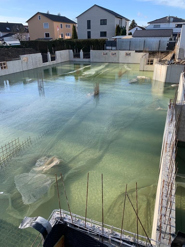

gregman2220.03.24 07:23Allthewayup schrieb:
So sollte es übrigens nicht aussehen.Das ist ja schaurig. So sollte es definitiv nicht aussehen und wird es hoffentlich auch nicht.Ähnliche Themen
