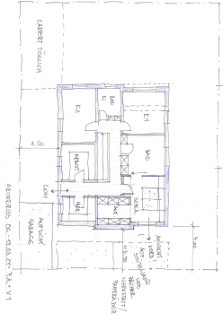

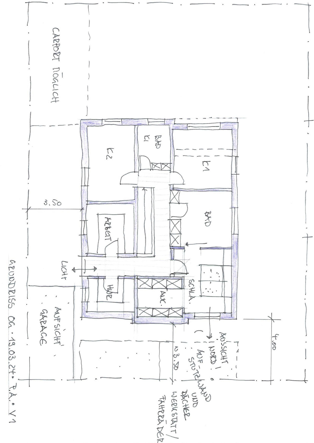

Liebes Forum,
der Architekt war fleißig und hat gleich zwei Varianten für das OG geschickt. Beide Varianten haben ihre Vor-und Nachteile. Für Variante 1 spricht der hellere Flur und die bessere Aufteilung des Elternbereichs. Leider ist aber das Büro etwas kleiner geraten. Bei Variante 2 fehlt das abgeschlosse Büro, zudem würde es durch dem Lichtraum, welcher üner der Küche liegt zu laut werden. Zudem liegt der Hauswirtschaftsraum im Elternbereich.
Wir sind gespannt, was ihr dazu sagt.
Also Variante 2 ist raus mangels Büro.
Zu Variante 1 - ich finde es unter den Vorgaben ganz gelungen. Mir persönlich gefällt nur der Elternbereich nicht so gut. Erstens finde ich Schiebetüren im Bad total daneben. Da muss man erst mal eine finden, die richtig dicht schließt. Außerdem schaut man vom Bett aus in die Ankleide, auf die Tür, dieses Stück Wand und rechts geht's ins Bad. Das alles wirkt so offen, unruhig und ungemütlich - da kommt man gar nicht zur Ruhe. Aber sonst - warum nicht?
