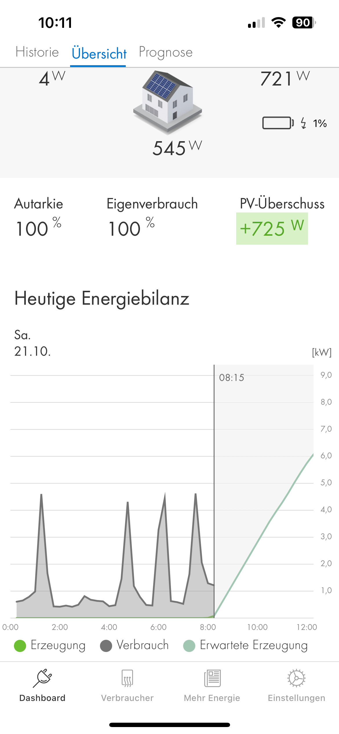

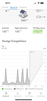

Dadurch dass wir die Photovoltaik haben, haben wir ne App die den Strom „überwacht“. Von dort kommen die Verbrauchsdaten und ich sehe eben ganz klar wann die Heizung anschaltet…
Energie-App: Haus-Icon, 545 W, Autarkie 100%, Eigenverbrauch 100%, PV-Überschuss +725 W.

Edit: Ist die Frage, was eure Heizung da treibt wenn sie alle 2 Stunden abgeht wie Schmitzkatze.
So hohe Werte macht unsere zur Zeit eigentlich nur wenn sie Warmwasser bereitet. Aber halt nicht alle 2 Stunden.
Ich glaube nicht, dass das die Fußbodenheizung ist, das ist eher euer Brauchwasser?
Das ist doch nur Hausstromverbrauch.
Oder wo siehst du da was die Wärmepumpe verbraucht?
Die Wärmepumpe macht halt immer wieder Spitzen, was man auch Tackten nennt.
Sie wird die Wärme einfach nicht los, weil ihr eben 90% der Räume mit angezogener Handbremse habt.
Heizkurve runter auf 0,4 und Raumthemostate auf und dann schreiben wir in einem Monat nochmal. ;-)
