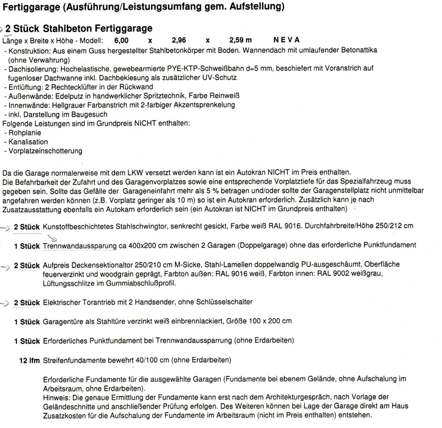

Jetzt sind wir am überlegen, ob wir die Garage ganz rausnehmen und selbst eine Garage beauftragen. Wie viel Geld müsste man denn für eine vergleichbare Doppelgarage aktuell planen z.B. von Ott oder Zapf...?
Wir haben eine Neva Doppelgarage von Ott (siehe unten) im Hausbauvertrag enthalten:
Seite mit Details zu 2 Stahlbeton-Fertiggaragen, Maßen 6,00 x 2,96 x 2,59 m, Leistungsumfang.
Hat jemand Erfahrungswerte?
Oder Erfahrungen hinsichtlich einer Unterkellerung eine Kostenschätzung?

Solche Einzelfragen ohne Kenntnis von Haus und vor allem Grundstück sind fast nicht beantwortbar. Wenn ich recht verstehe, will der Haushersteller das Fundament quasi mit Seitenwänden ausmauern und einen Boden einbauen, was für mich nach nettem Murks klingt. Unter eine Fertig-Doppelgarage hätte ich hier von vornherein nichts anderes als nochmals eine Fertig-Doppelgarage geplant. Spätestens in solchen Anwendungsfällen rächt sich die "Planungsmethode Schaunmermal" angemessen kostspielig ;-)
Ich könnte mir sehr gut vorstellen, daß der Fertiggaragen-Anbieter unter den Vorzeichen der veränderten Grundlagen einen neuen Preis aufruft, den Ihr kaum glauben wollen werdet (oder gar, wenn Ihr ihm nichts davon erzählt, die Dinger gar nicht erst ablädt).
