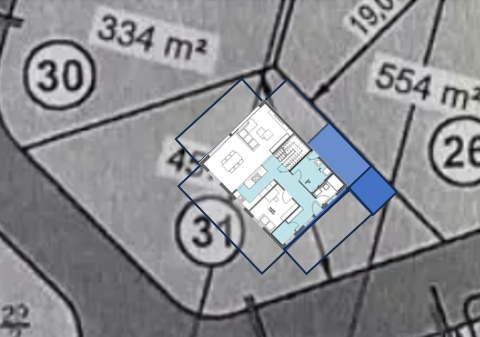

Hier mal noch mit einem aufgeräumten Grundriss.
Kartenplan mit Grundstücksgrenzen und kleinem 3D-Hausgrundriss im Zentrum
Wer hat denn Die Bilder hergestellt?

Einfwurf meines Mannes, der hier keinen Account hat, aber viel mitliest:
Infrarotheizung vom Energieberater durchrechnen lassen, ob das überhaupt möglich ist mit KfW40. Wie bekommst Du die für die Hälfte, wenn sie für teurer angeboten wird? Wer installiert die?
Ebenfalls spielen die nach Süden ausgerichteten Fensterflächen eine nicht zu verachtende Rolle in der Berechnung - die sind bei euch ja nun sehr klein und schmal... Durch den Dachüberstand könnte es im OG an der Südseite dann auch recht duster werden.
Stichwort Brauchwasserwärmepumpe:
Mit der Infrarotheizung hast Du ja Strahlungswärme und wandelst 1:1 den Strom in Wärme um - das ist schon wenig effizient. Wenn Du dann auch noch mit einer Brauchwasser-Wärmepumpe, die üblicherweise die Umgebungswärme in Warmwasser umwandelt, arbeitest, sehe ich schwarz für die Grenzwerte für die Förderung. Die sind nämlich nochmal was ganz anderes, als nur KfW40 zu erreichen, und werden laufend angepasst bzw verschärft.
Da würde ich von Anfang an, bevor ihr technisch weiter plant, einen Energieberater mit ins Boot holen, bevor ihr alles nochmal über den Haufen werfen müsst.

@-LotteS- der Energieberater ist kontaktiert und mehr oder weniger ausgewählt, aber noch nicht beauftragt zum rechnen, das werden wir in naher Zukunft in Angriff nehmen. Wir sind mal davon ausgegangen, dass das so funktioniert, da auch Talishaus mit IR-Heizung und Brauchwasser-Wärmepumpe die Häuser baut/verkauft. Die schmalen Fenster haben wir auch jetzt in unserer Wohnung, bzw. hier sind sie 20cm breiter. Das Gäste-WC hat ja noch ein Fenster nach Osten, und das Büro/Gästezimmer hat noch ein Fenster nach Westen. Durch die Veranda bzw. den Dachüberstand sind die Fenster beschattet, da wir aktuell noch ohne Rollladen / Raffstores planen.
Die IR-Heizung hat einen Deckenhalter und wird über Steckdose angeschlossen. Der Elektriker plant Steckdosen an der Decke mit ein. Entweder er installiert die, oder wir installieren die, oder wir nehmen die angebotenen, aber die sind halt gute 4000 Euro teurer.
Man kann die Brauchwasser-Wärmepumpe z.B. in der nähe des Wechselrichters installieren, da dieser ja abwärme produziert. Wir haben aber auch Pläne für Durchlauferhitzer oder einfach 150liter Warmwasserspeicher. Da sind wir uns noch nicht ganz sicher was es am Ende wird.

Wir hatten auch mit DLH geplant, das sprengt die neuen Grenzwerte... In der ersten Berechnung mit den alten Grenzwerten wäre es noch knapp gegangen. Klar spielen da viele Dinge eine Rolle, aber der hatte bei uns schon starke Auswirkungen. Einfach grob im Hinterkopf behalten, dass diese Werte zu erreichen schon nicht so einfach ist. Aber wenn Du da flexibel bist, dann hoffe ich, dass es am Ende auch für euch passen wird 🙂
