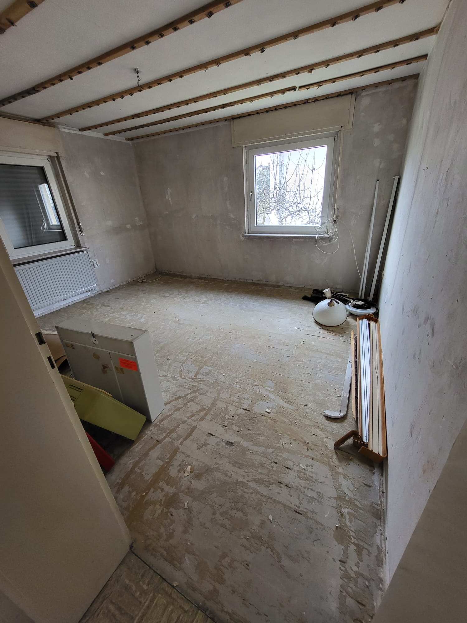

Im moment sind wir am entkernen. Das wird sich auch noch ein bisschen ziehen.
Die Tapete lies sich relativ gut entfernen. 10 Säcke mit jeweils 120 Litern sind es geworden.
Die abgehängten Holzdecken sind auch unten und wurden schon entsorgt.
Im gesamten Haus ist PVC gelegt. Ist echt mühsam diesen zu entfernen.
Hier im Bild ist der PVC schon drausen. die Unterkonstruktion an der Decke ist mittlerweile auch weg.
Unter dem PVC liegt eine Ausgleichsmasse die nichtmal einen halben Zentimeter stark ist.
Unter der Ausgleichsmasse ist Holz (siehe nächstes Bild)
Unrenovierter Raum mit freiliegenden Deckenbalken, rauen Wänden, Baumaterial und Fenster.

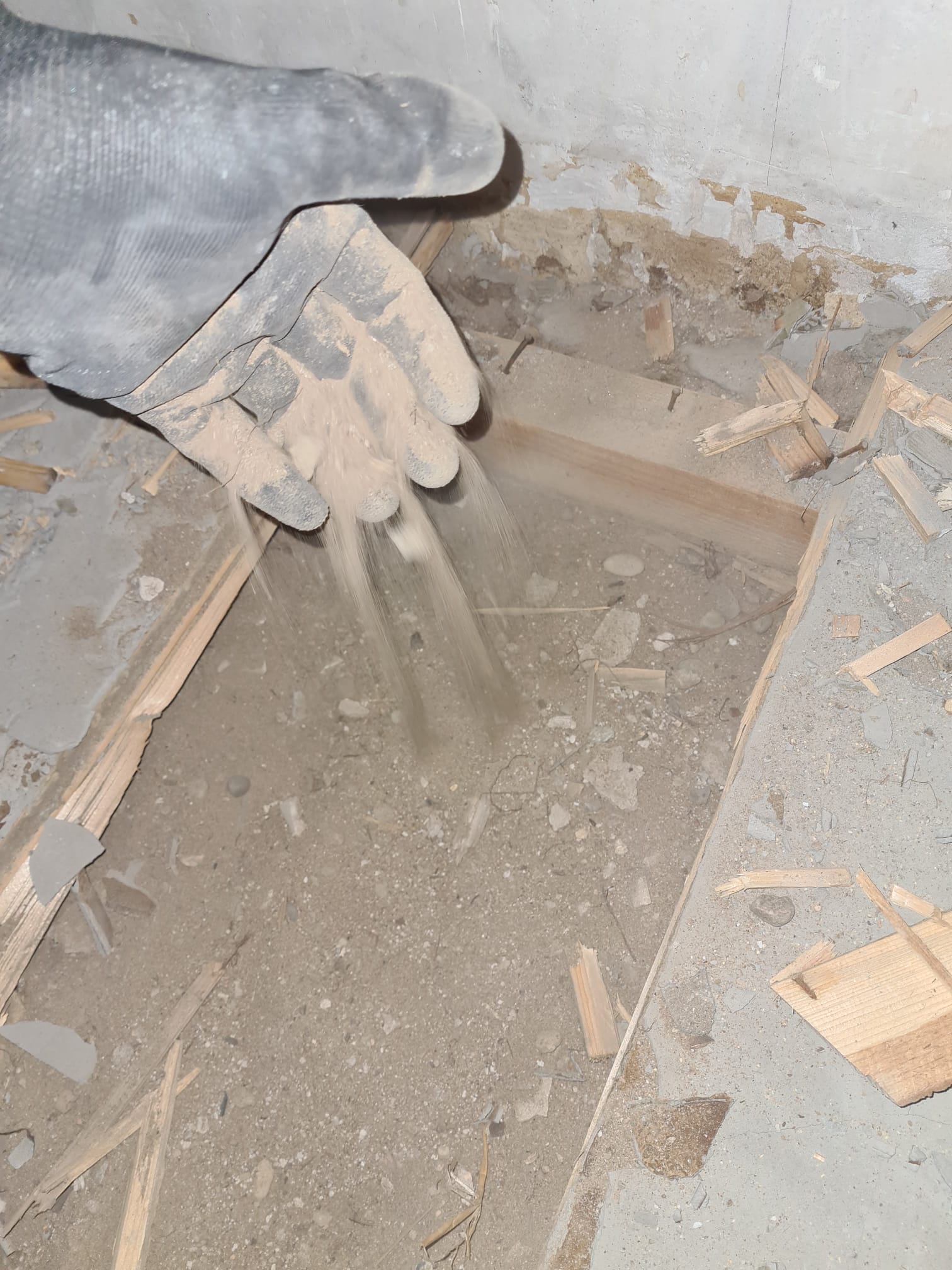

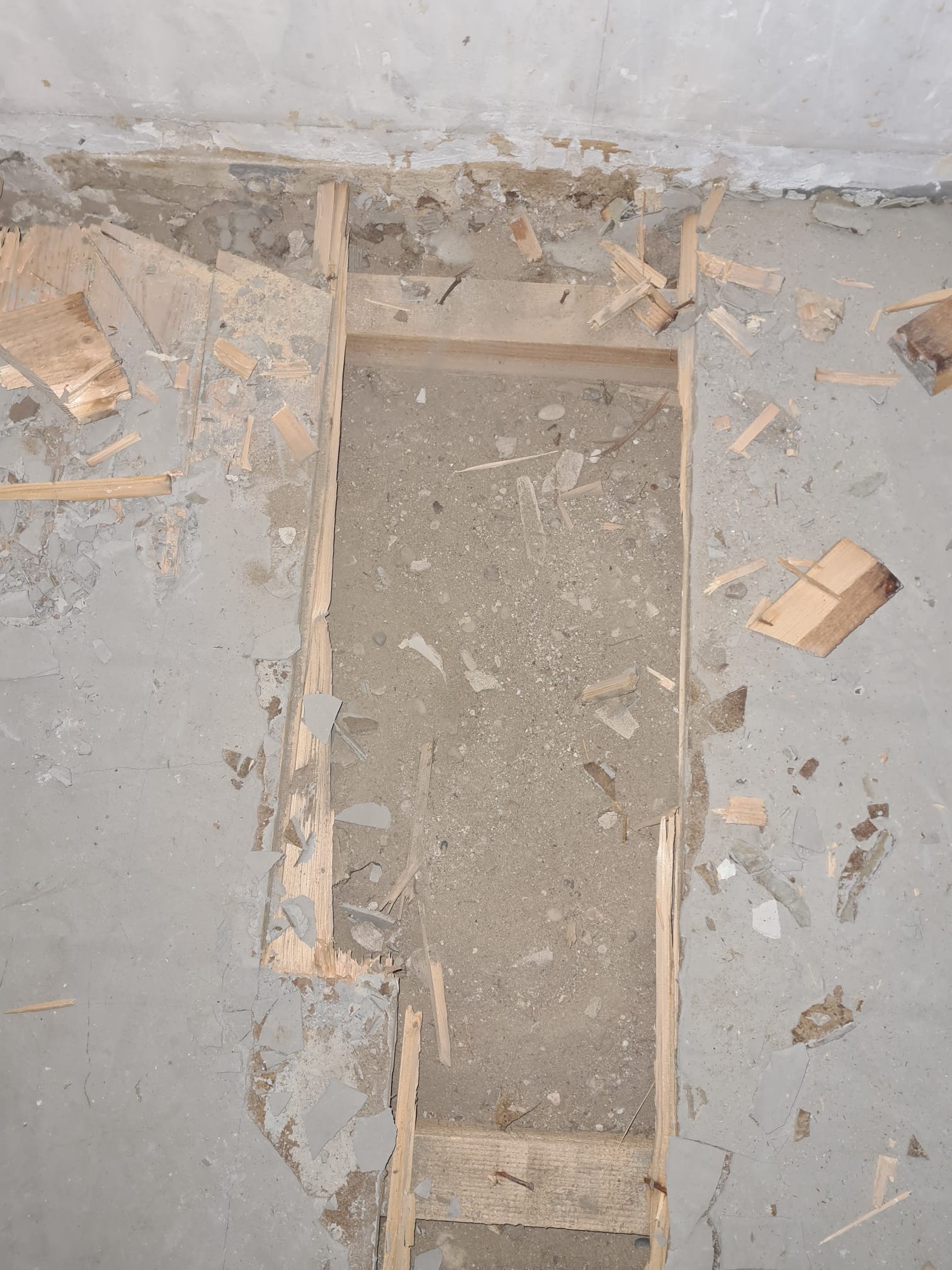

Hier haben ich mal den Holzboden (der wahrscheinlich im ganzen Haus liegt) geöffnet und wollten uns den Estrich ansschauen.
Erster Schock - Unter dem Holzboden liegt eine Schicht aus Sand? die 7 Zentimeter stark ist.
Offene rechteckige Grube im Betonboden, eingerahmt von Holzleisten, Staub und Holzspäne drumherum.
Hand in staubigem Arbeitshandschuh wirbelt Staub aus einem Loch im Betonboden, Holzsplitter liegen daneben.
Im letzten Bild sieht man die graue Ausgleichsmasse dann der Holzboden und darunter die Schicht aus Sand.
Kann mir jemand sagen ob das so üblich war für das Baujahr (1958) bzw was für ein Sinn dieser Sand hatte?.
Als nächtes fliegt der ganze Fußboden raus und dann widmen wir uns diesem Sand.

Ich kann mich dunkel erinnern, dass im grünen mal ein Thread war, bei dem auch jemand Sand in der Decke hatte. Der Sand dient dem Schallschutz, wenn ich mich richtig erinnere. Estrich hast du dann wohl keinen

Vielen Dank für die Antwort.
Ne Estrich ist nicht vorhanden.
Auf der einen Seite ist es echt viel Arbeit den Sand aus dem Haus zu bringen und vor allem zu entsorgen.
Auf der anderen Seite haben wir es jetzt einfacher mit der Fußbodenheizung.
HausKaufBayern
HausKaufBayern
Bei unserem Haus 1950er BJ hatten wir auch Sand im Boden und Holzparkett / schwimmender Estrich drauf.
War wohl in Bayern/Franken öfters der Fall.
