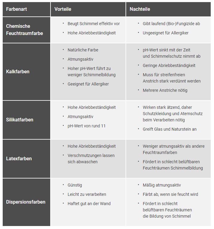

Wir wollen einen Kellerraum zu einem Poolraum umgestalten. Aktuell sehen die Wände bzw. Decke so aus: verputzter Kalksandstein und Beton mit Dispersionsfarbe gestrichen.
- Chemische Feuchtraumfarbe: Klingt nicht so einladend.
- Kalkfarben: guter Feuchte- und Schimmelschutz, aber nicht abriebbeständig
- Silikatfarben: beste Eigenschaften, geht aber nur auf mineralischem Untergrund, also nicht auf Dispersionsfarbe
- Latexfarben: Mäßiger Schimmelschutz, mäßig atmungsaktiv
- Dispersionsfarben: in der Regel ungeeignet für Feuchträume
Am besten klingt Silikatfarbe.
1) Gibt es da eine Grundierung, die man verwenden kann, wenn man auf Dispersionsfarbe streichen möchte?
2) Lieber echte Silikatfarbe vom Maler angerührt und verarbeitet? Oder geht auch Dispersionssilikatfarbe? Die hat max. 5 % organischen Anteil. Die Eigenschaften sind etwas schlechter als bei echter Silikatfarbe, dafür ist sie einfacher zu verarbeiten.
3) Oder Dispersionsfarbe vorher entfernen? Aber das klingt sehr aufwendig.
Tabelle mit fünf Farbarten und ihren Vor- und Nachteilen.
