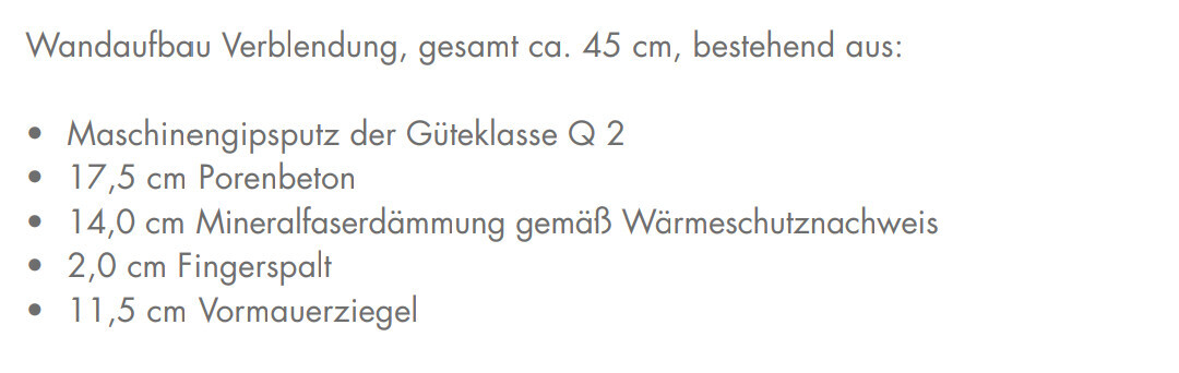

Geht es um den Wandaufbau?
Das Schlafzimmerfenster war ein Wunsch vom Bauherren. Da konnte ich mich leider nicht durchsetzen. Bad vom Schlafzimmer finden wir weiterhin beide gut.
Wandaufbau Verblendung ca.45 cm: Putz Q2, Porenbeton, Dämmung, Fingerspalt, Vormauerziegel
Falls Du damit mich meinst: mittelbar ja. Ich fragte wegen der Phantasiemaße, die mich einen speziellen Klinker vermuten ließen. Laut Deiner Antwort handelt es sich jedoch um ein aktuelles Standardformat. Dann passen die Steine mit den Phantasiemaßen nicht zusammen (was im "wilden Verband" zwar relativ einfach verschummelt werden kann, aber dennoch nicht der wahre Jakob ist). Bei der Konstruktionsmauerschale ist es hier wegen des Porenbetons auch leichter handhabbar als mit Porenziegeln oder Kalksandstein, aber es kostet beim Mauern unnötig Zeit ohne auch nur den geringsten Nutzen zu entfalten. Das Mauern wird so zur Knobelei (und erfahrungsgemäß wird stattdessen lieber mit Pfuschertaschen gearbeitet und an den betreffenden Stellen das sinnvolle normgerechte Überbindemaß verletzt. Es ist erschreckend, wieviele Planer heutzutage einen Meter nicht mehr sauber achteln können. Hat der Planer hier etwa auf einen Laienentwurf aufgebaut ?
