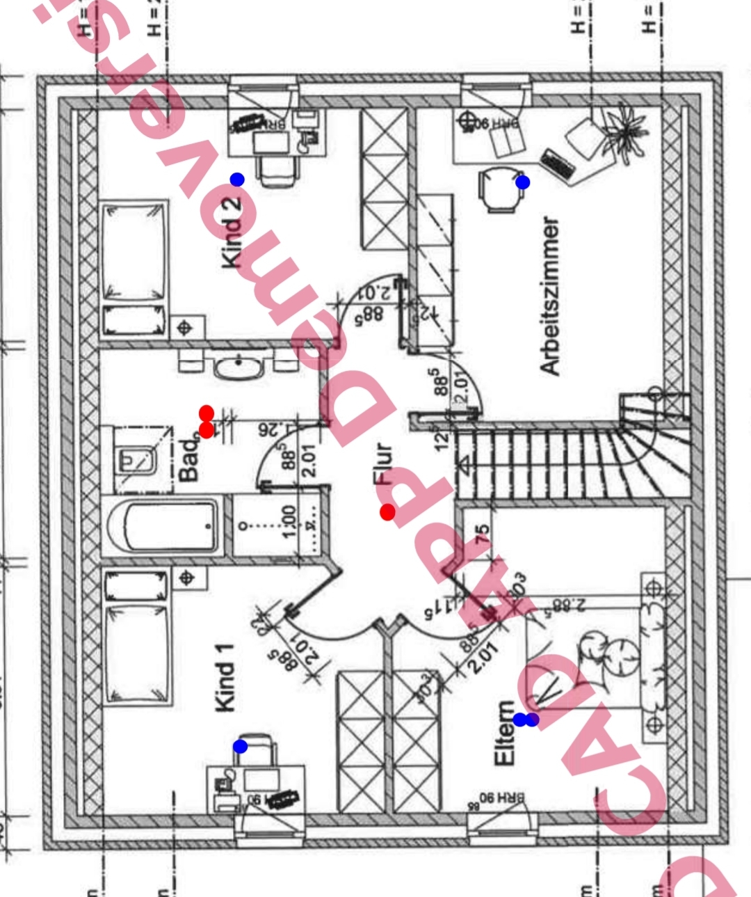

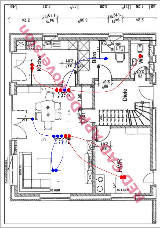

Ich habe die Berechnung meiner Kontrollierte-Wohnraumlüftung vom Heizungsbauer erhalten und dieser sagte mir nun, ich soll mir überlegen wo die Ventile hin sollen.
Ich habe mir das in meinem Grundriss eingezeichnet. Was haltet ihr davon?
Rot = Abluft
Bau = Zuluft
Pro Kreis ein Schlauch

Spontan würde ich sagen blau und rot direkt nebeneinander!? Da würde die Zuluft direkt in Abluft gehen. Sinnlos!
Grundsätzlich:
Aufenthaltsräume = Zuluft
Bad, Küche,Hauswirtschaftsraum, Flur OG ggf. Abluft
Ich würde sie, wo es geht, nahe zur Wand legen (min. 30cm Abstand zur Wand/Ecke)
Zuluft weit von einer Tür entfernt legen.

Wo die roten und blauen Kreise direkt nebeneinander liegen gehen die Leitungen in einer Hohlwand ach oben auf den Dachboden. Da sind keine Tellerventile. Nur da wo einzelne Kreise oder max. Zwei rkeise sind, kommt ein Tellerventile hin. Hab die Farben bei der Steigleitung doof gewählt

Schlafräume Aufenthaltes Räume Zuluft, Bäder Abstellraum Küche Abluft.
Prinzipiell sollte man immer die entferntesten stellen im Raum auswählen. Überströmung in der Zarge und nicht über den Türspalt. Noch besser wären zu und Abluft Raumweise.
Aber sowas ist doch eigentlich eine Arbeit für ein Planer.

Spricht den was gegen die Planung? Die Tellerventile und Rohr Aufteilung wurde vom Heizungsbauer berechnet. Ich sollte nur die Stellen im raus aussuchen, wo die hin sollen. Und da habe ich mich versucht dran zu halten 1m von der Wand, Damit die Luft nicht groß umgelegt wird am der Wand um Zugerscheinung zu vermeiden und so weit wie möglich von der tür weg.
Im og sind noch weitere Ventile.

35 cm reichen vollkommen und weiter weg von den Türen du musst den Raum durchströmen aber natürlich berücksichtigen dass keine Fenster in der Nähe sind. Wobei man die mit wohnraumlüftung selten öffnet.
