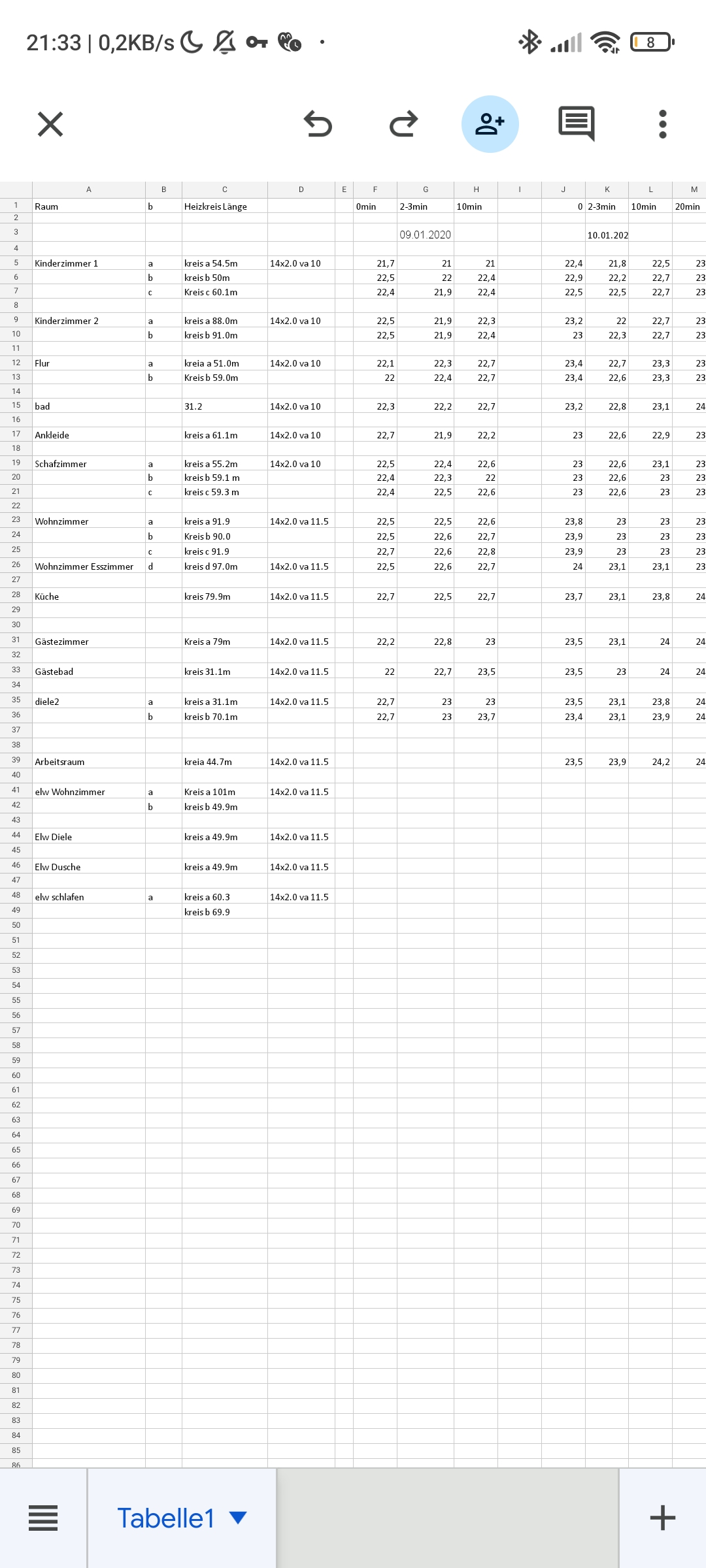

Wie funktioniert es eigentlich mit dem Infrarotthernometer nochmal Hydr. Kurzschlüsse zu identifizieren?
Die Vorläufe haben ja alle logischerweise dieselbe Temperatur, aber bei den Rücklauf messe ich teilweise mehr als 1 Grad mehr (in bestimmten) Räumen.
Benutzer 100126.12.22 21:27He
Heizkreise abkühlen lassen. Mindesten auf 20 Grad
Heiztakt starten und im Minuten Takt messen.
Das machst so ca. 15 Minuten bzw so lange bis alle heizkreise die Vorlauf soll erreicht haben.

[ATTACH alt="grundeinstellung-tecalor-thz-55-eco-fuer-laien-611269-1.jpg"]77202[/ATTACH]Das mit der Tabelle ist super! Allerdings, woher kenne ich meine Vorlauf Soll? Im Display kann ich mir ja m.W nach nur die Vorlauf IST anzeigen lassen und der SOLL Wert variiert je nach anderen Parametern.Rücklauf messe ich dann gar nicht? Das würde heißen, der Raum, der nach etwa 15 Minuten am wärmsten ist (also der Vorlauf) hat den Kurzschluss?
Ich würde das gern einfach nochmal überprüfen, weil meine Durchflüsse aktuell schon stark variieren (DG mit 1l/Bad mit 2,5l, EG mit 2,5l/Gästebad mit 1l)
Benutzer 100126.12.22 22:30Aber ja am Rücklauf messen war mein Fehler.
wie meinst du das mit 1l/ mit 2.5l?
wie meinst du das mit 1l/ mit 2.5l?gut, also der erste Rücklauf der warm wird lässt vermutlich auf den Kurzschluss schließen? 🙂
im Gäste-WC im EG haben wir z.B. aktuell etwa 1l Durchfluss (sehr kurzer Kreis)
Die anderen Räume im EG haben im die 2.5l Durchfluss.
im DG hat das Bad mit kurzem Kreis knapp 3l Durchfluss (hier könnte ein Kurzschluss sein. Die anderen Zimmer im DG haben etwa 1-1,5l Durchfluss. (Wenn ich weiter aufdrehe wird’s zu warm).
Die Durchflussraten von EG zu DG unterscheiden sich daher recht stark.
